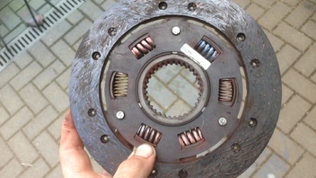

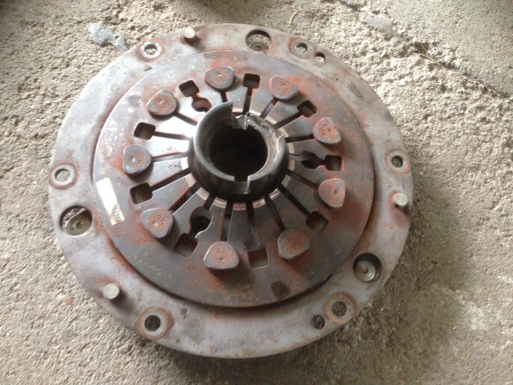

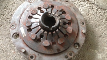

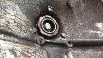

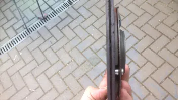

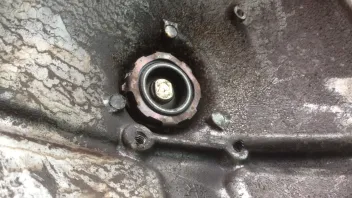

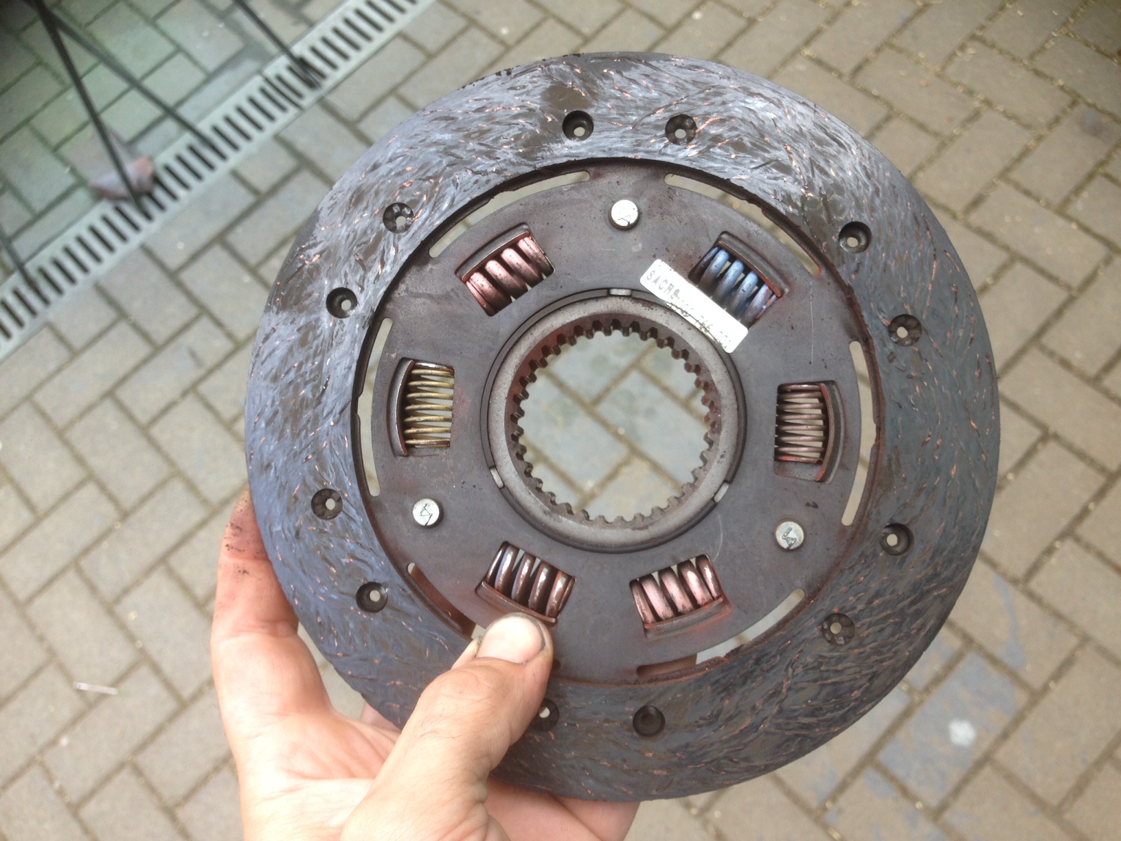

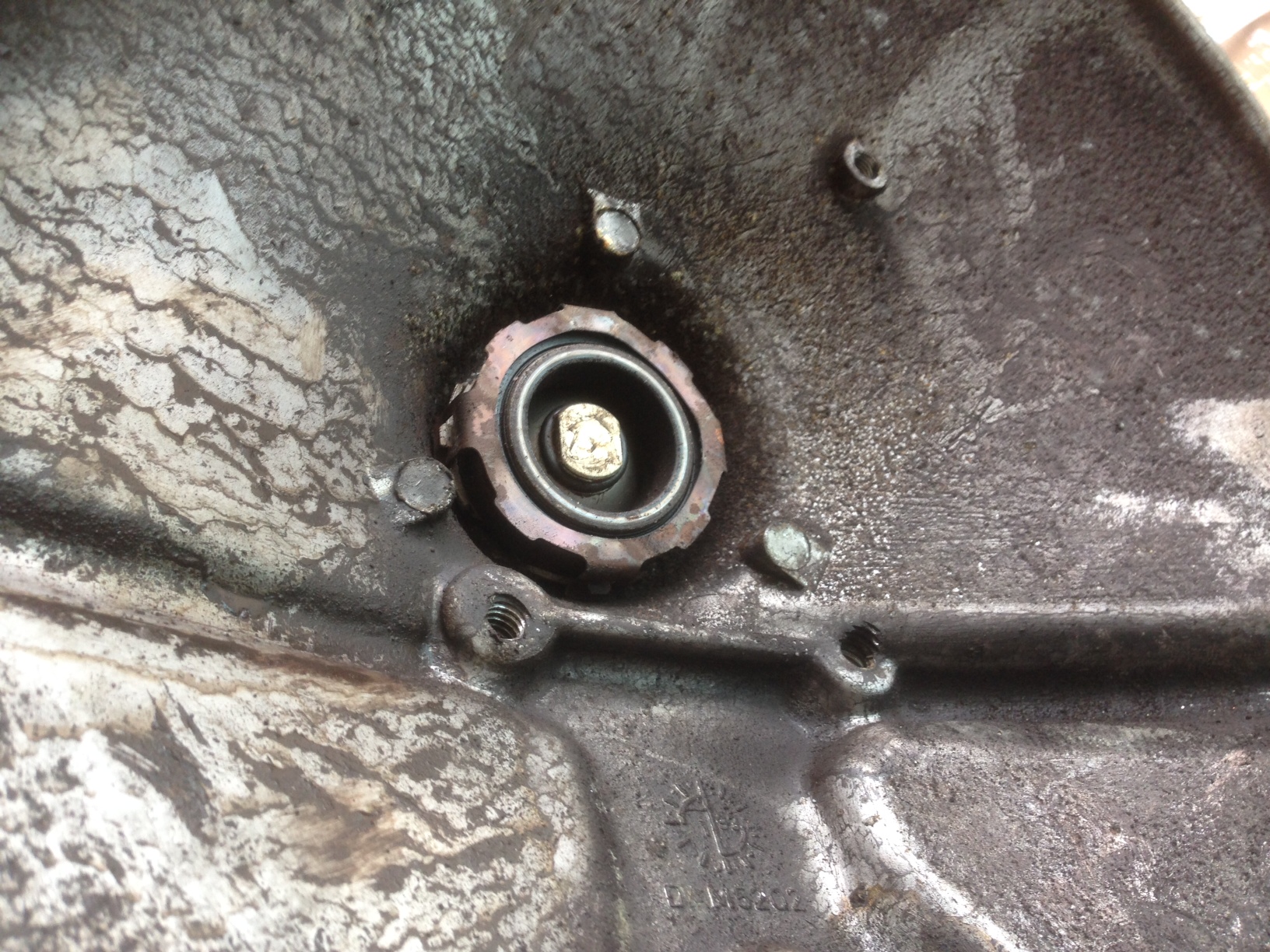

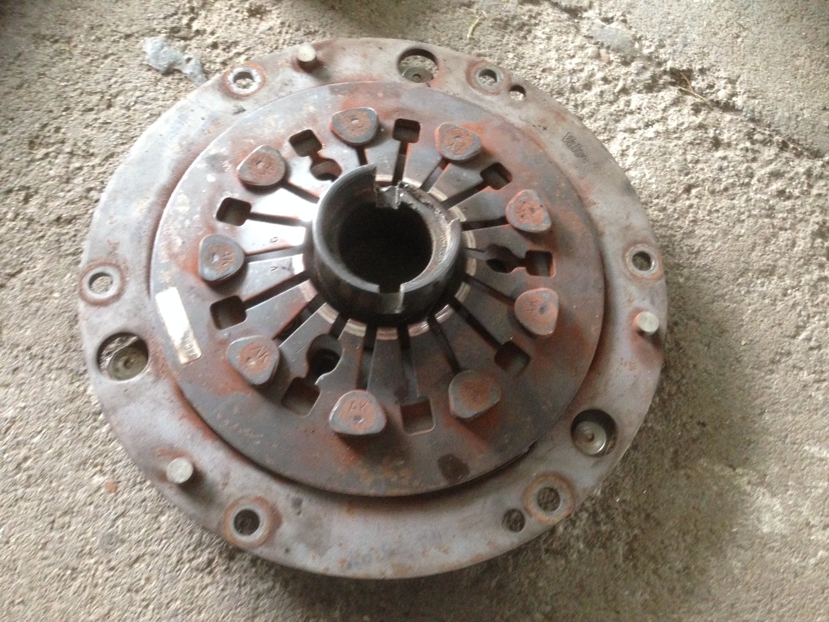

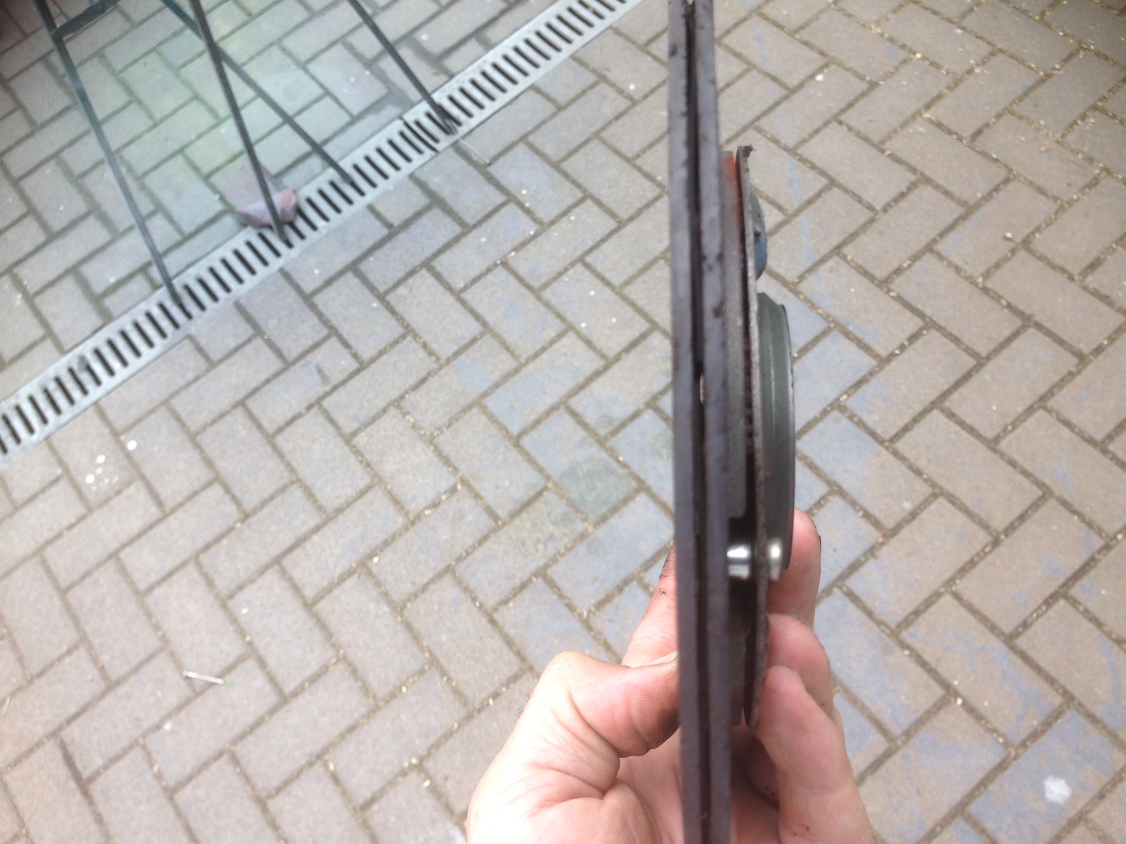

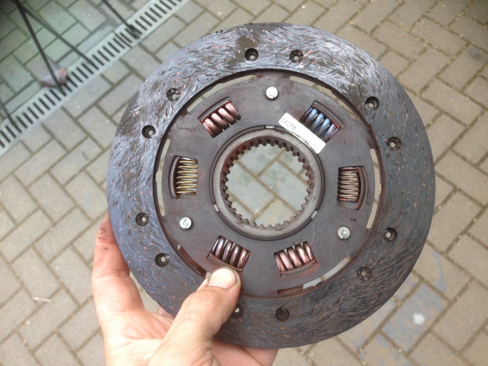

    Ich überhole gerade einen SPI der 10 Jahre in der Scheune gestanden hat. Das Problem, der Nehmerzylinder war fest, also drückte er ständig auf den Kupplungsautomat. Meine Frage, ist der Automat und die Kupplung noch zu verwenden?

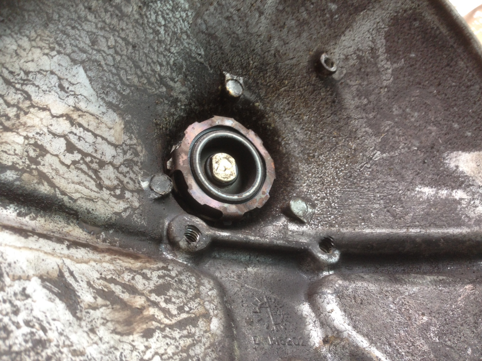

  • Der Nehmerzylinder war vermutlich nicht fest, daß geht technisch fast gar nicht.
    Der Tauchkolben in der Kupplungsglocke wird der Übeltäter sein.
    Deckel abnehmen und zerlegen, gangbar machen, fetten usw.
    Dann wieder aufbauen und 'Versuch macht klug'.
    Bevor irgendeine Arbeit in Demontagen investiert wird, ist es doch sinnvoller im Fahrversuch das höchstmögliche Drehmoment auf die Kupplung wirken zu lassen und zu schauen, ob es rutscht.

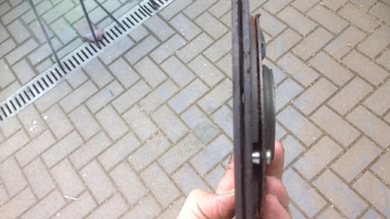

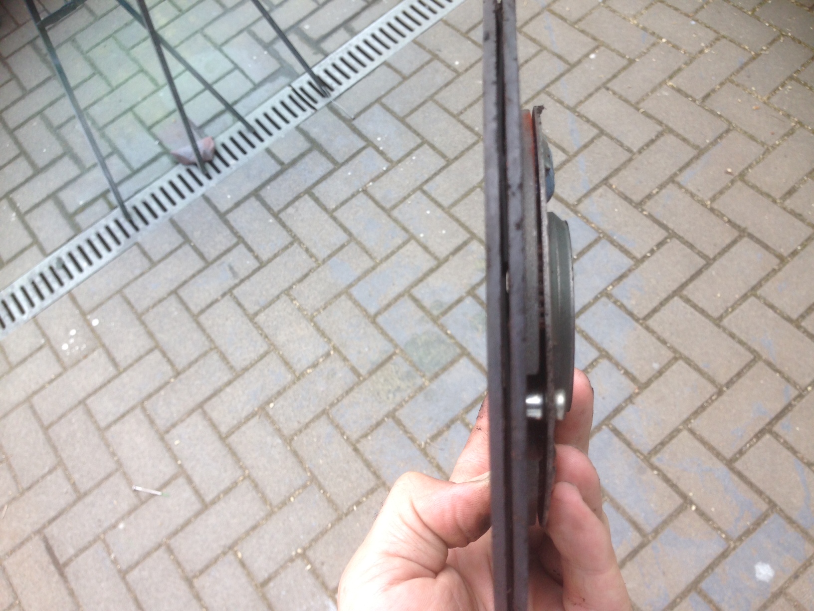

    Der ist wieder freigängig, allerdings scheint der sehr viel Spiel zu haben, weil ich den mit der Hand hin und her bewegen kann, obwohl de Nehmerzylinder montiert ist, oder muss der so viel Spiel haben?
