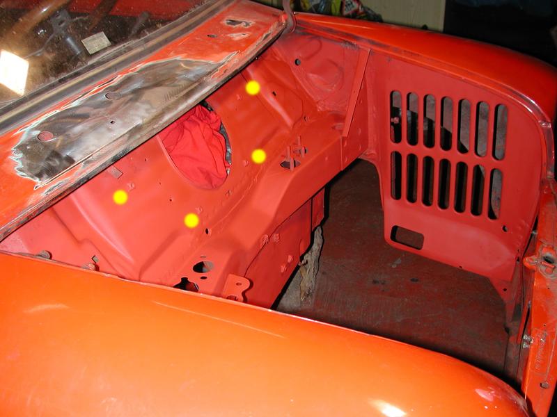

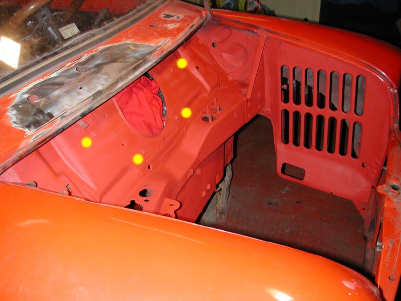

  • Bei unserem 1000er Bj.76 -ab Werk mit Tachoei- sind an der Spritzwand 6 aufgeschweißte Muttern. Je 2 oben, seitlich und unten. Abdeckblech war keins.
    Die Muttern sind mit den gelben Punkten markiert. Die beiden oberen leider nicht auf dem Bild.
    Zwischendurch hatte ich das Abdeckblech zusätzlich montiert. Im Innenraum wird es zwar deutlich leiser aber es ist äußerst mühevoll wenn man mal an die Instrumente muss. Habe nun den Ausschnitt mit einem Stück Dämmmaterial abgedeckt.
