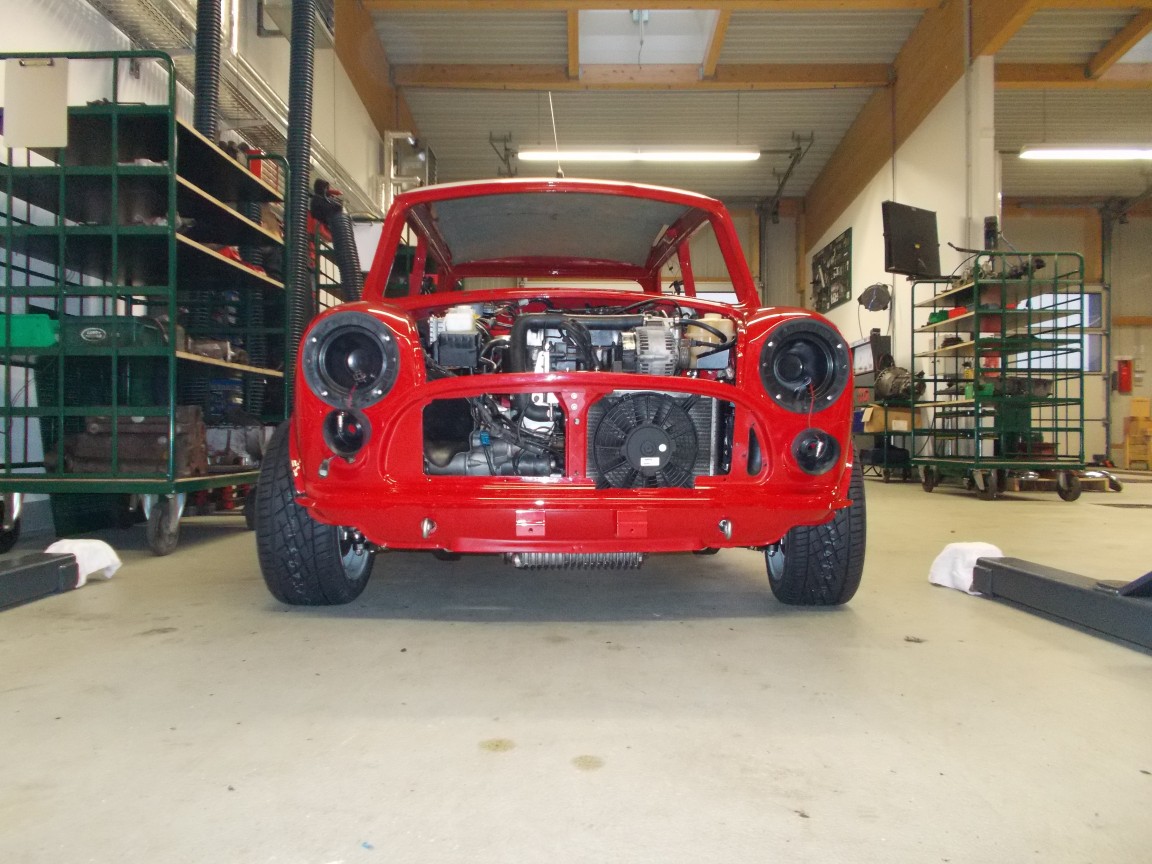

    Das ganze von vorne:

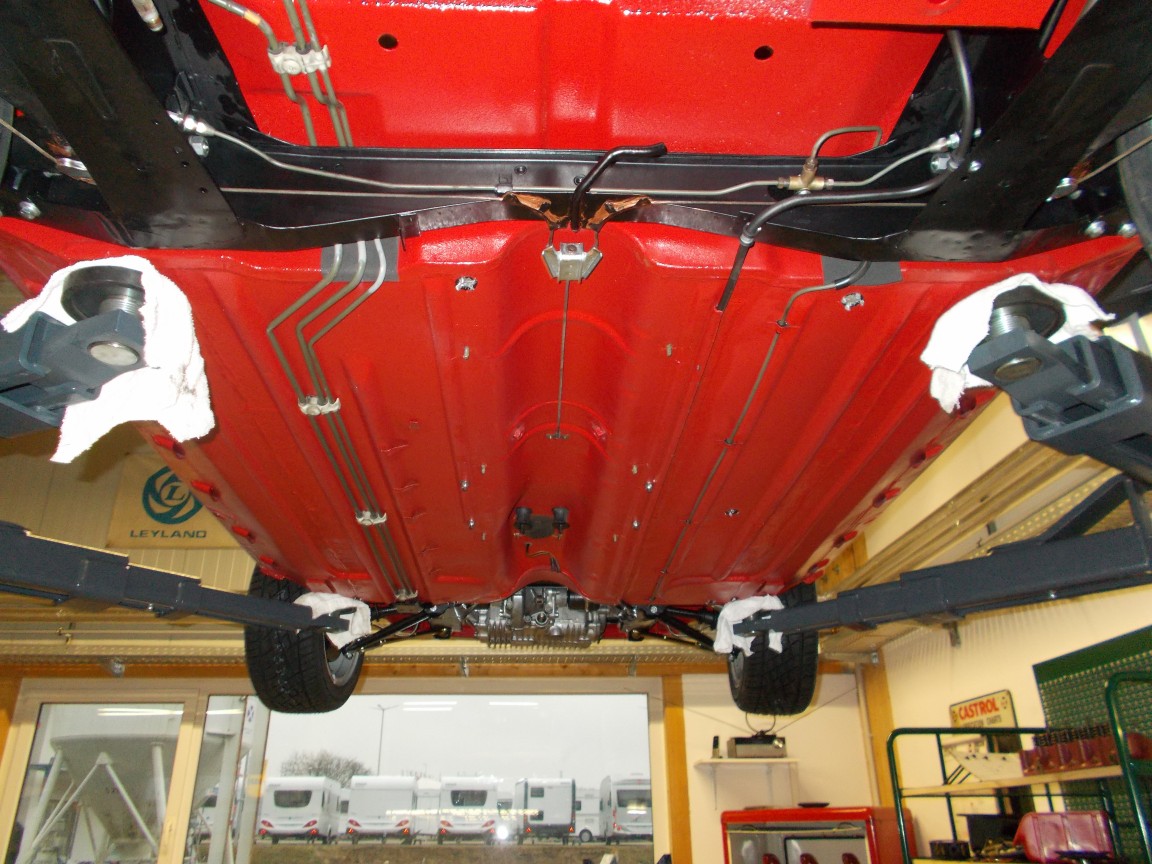

    Auf der Hebebuehne von unten:

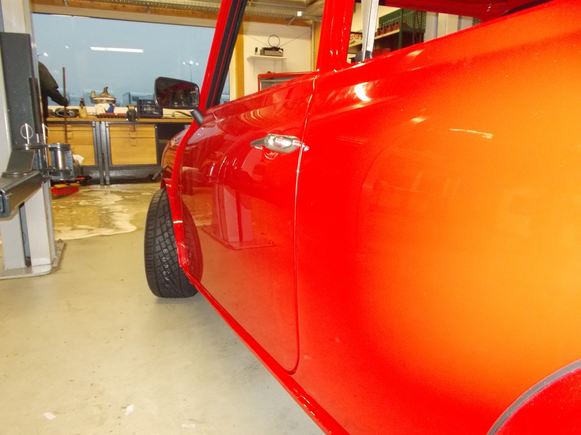

    Und schoen mit den Tueren und montierten Anbauteilen Fahrerseite:
    Vermutlich geht's dann erst wieder im neuen Jahr richtig weiter. Viel ist ja jetzt nicht mehr zu tun, ich hoffe mal die Kiste springt irgendwann wieder sauber an und laeuft ohne Probleme...

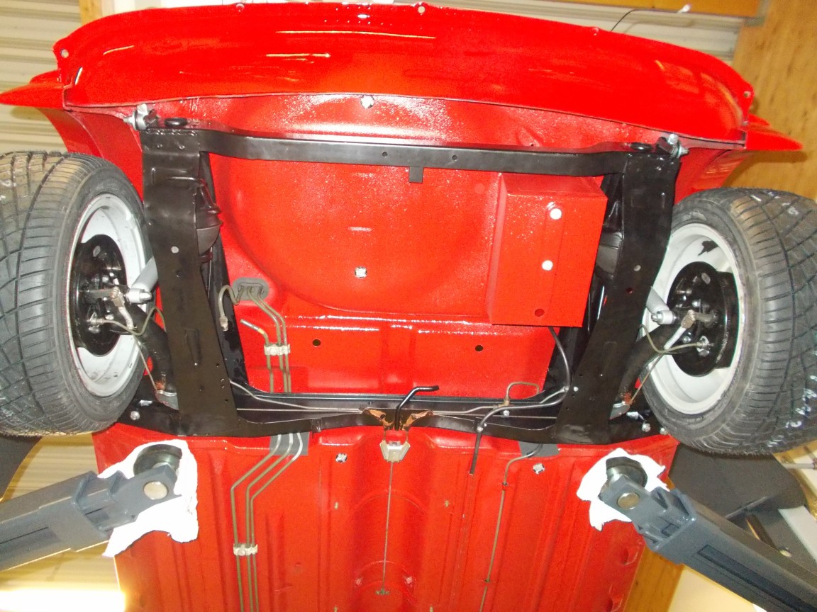

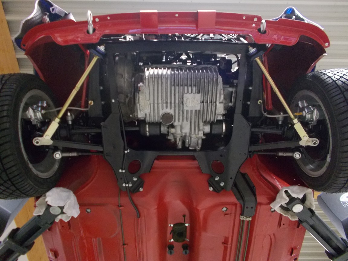

  • achja, und noch Vorderwagen von unten:
    und Hinterwagen von unten:

    Konservierung ist auch noch eine Frage... Vermutlich werden nur die Schweller mit Mike Sanders ausgesprueht. Der Unterboden und die Radhaeuser sind ja jetzt prima geschuetzt, vorne kommen Innenkotfluegel rein. Gescheiter Lack ist jetzt auch ueberall drauf, also man muss bestimmt nicht die ganze Karosse 'einnebeln' (ist alles so schoen sauber im Moment, und dann ueberall triefendes Mike Sanders...; Noe, muss nicht sein)
    Das Auto wird eh kein Salz mehr sehen und bei absehbar schlechtem Wetter in der Garage bleiben...

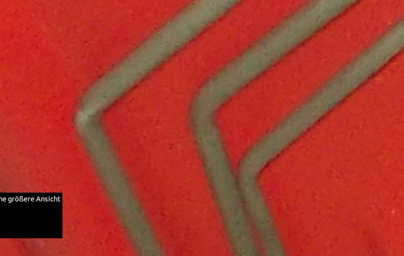

  • Bitte kontrolliere die Spritleitung (Vorlauf und Tankentlüftung) Die scheinen abgeknickt zu sein! (zweites Bild)
    Danke fuer den Tipp, ist mir bei dem Bild im Forum hier auch schon aufgefallen. Scheint aber, wenn ich die echten Bilder anschaue, ein Artefakt bei der Kompression des Bildes zu sein. Ich denke, Marco passt da schon auf und ich werde es mir beim naechsten Besuch auch nochmal genauer anschauen.
    Zeigt mir aber auch, dass du dir die Bilder genau angeschaut hast :o) Danke!
    PS: Sind aber schon ziemlich heftige Knicke... Die Leitungen sind die Originale 'von damals'...

  • also je mehr ich mir diese Bilder der Leitungen (links) am Unterboden ansehe, desto weniger gefaellt mir das. Nicht nur optisch, auch 'dynamisch'... Jetzt bin ich kein Mechaniker sondern Elektroniker und ich weiss, dass scharfe Knicke bei allem was 'nicht statisch' ist Murks ist. Stichwort (fuer die Elektroniker): Impedanz! Wenn da so schoene Boegen der Leitungen waeren wie auf der rechten Seite oder wie direkt am HiRa hinten, dann waere das dynamisch/(elektrisch) OK.
    @Marco, falls du hier mitliest: Kann man diese Knicke 'einfach' gegen schoen gebogene Roehrchen ersetzen? Oder heisst das: Alles rausschmeissen? Mir wuerden schoen sanft gebogene Roehren echt besser gefallen... Ich meld' mich die Tage mal bei euch...
  • Wenn die nur bisschen angeknickt sind aber Benzin locker durch kann, lass es einfach.
    Die Stahlleitungen machen sowas schon mit, sind recht biegsam und brechen nicht gleich.

  • Danke an Stefan und Christoph fuer die Hinweise/Infos,
    also, ich bin heute auch von CL angerufen worden (danke Marco), das scheint wirklich "Serienmaessig" Rover zu sein... Ich find's zwar auch einigermassen sch$%^^$ wie das aussieht, aber das ist wohl normal. Die Leitungen haben keinen Knick (wie das Bild oben im Thread suggeriert), aber so schoene Boegen wie auf der rechten Seite zu sehen wuerden mir auch besser gefallen. Aber ich will ja wieder einen 'originalen' MPI, also lassen wir das so wie's ist... (Vlt. stinkt mir das in ein paar Jahren und ich lass' es doch noch anderst/ordentlich machen). Tja, das ist Rover at it's best! Sowas haben die zig Jahre verkauft...

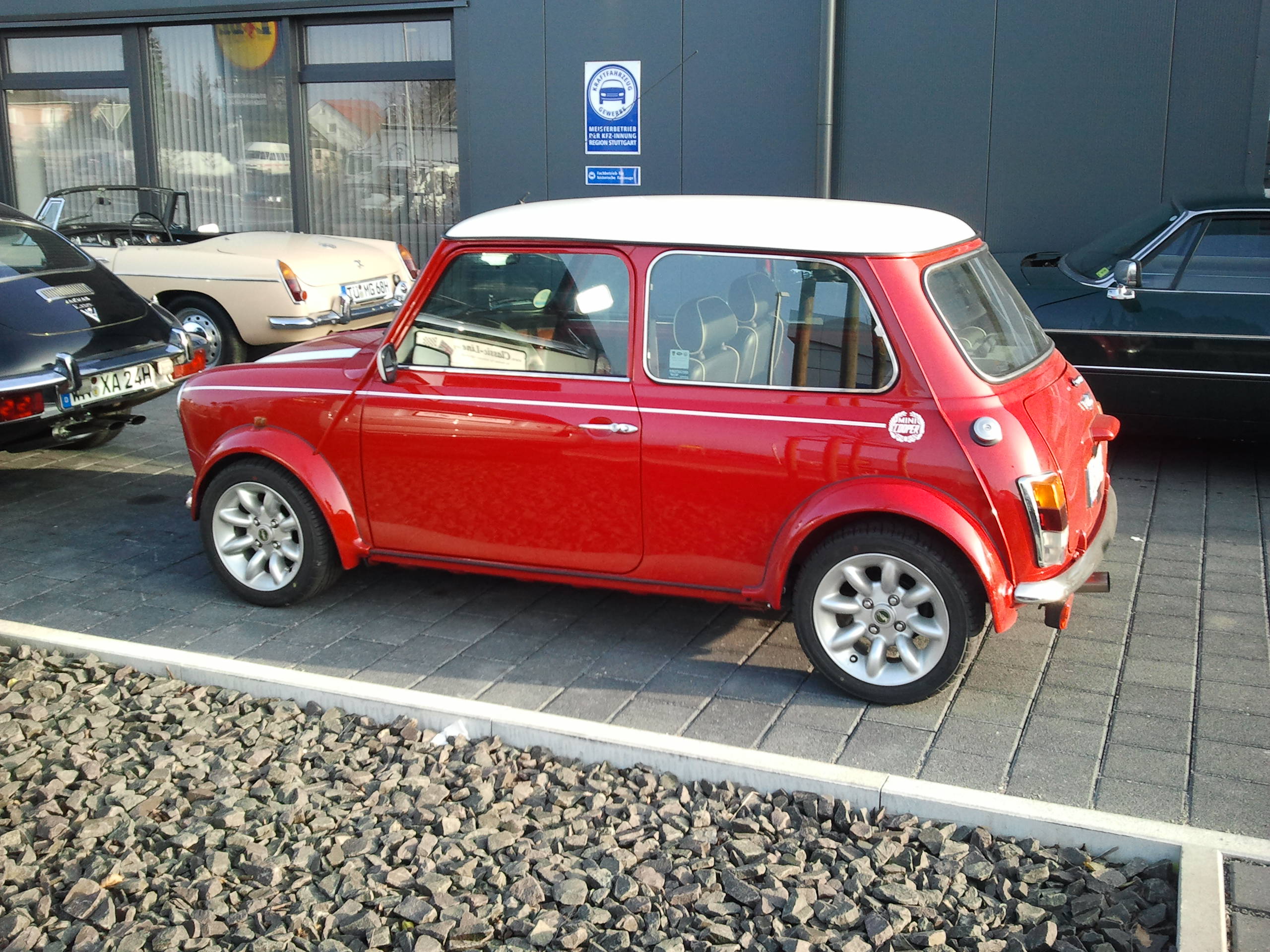

    och noe, sag, dass das nicht wahr ist! Hier mal ein Bild auf der Anfahrt zum IMM in Neumarkt (Bild auf der A6 geschossen):
    Ich hoffe ja mal, du bleibst den Minis treu!

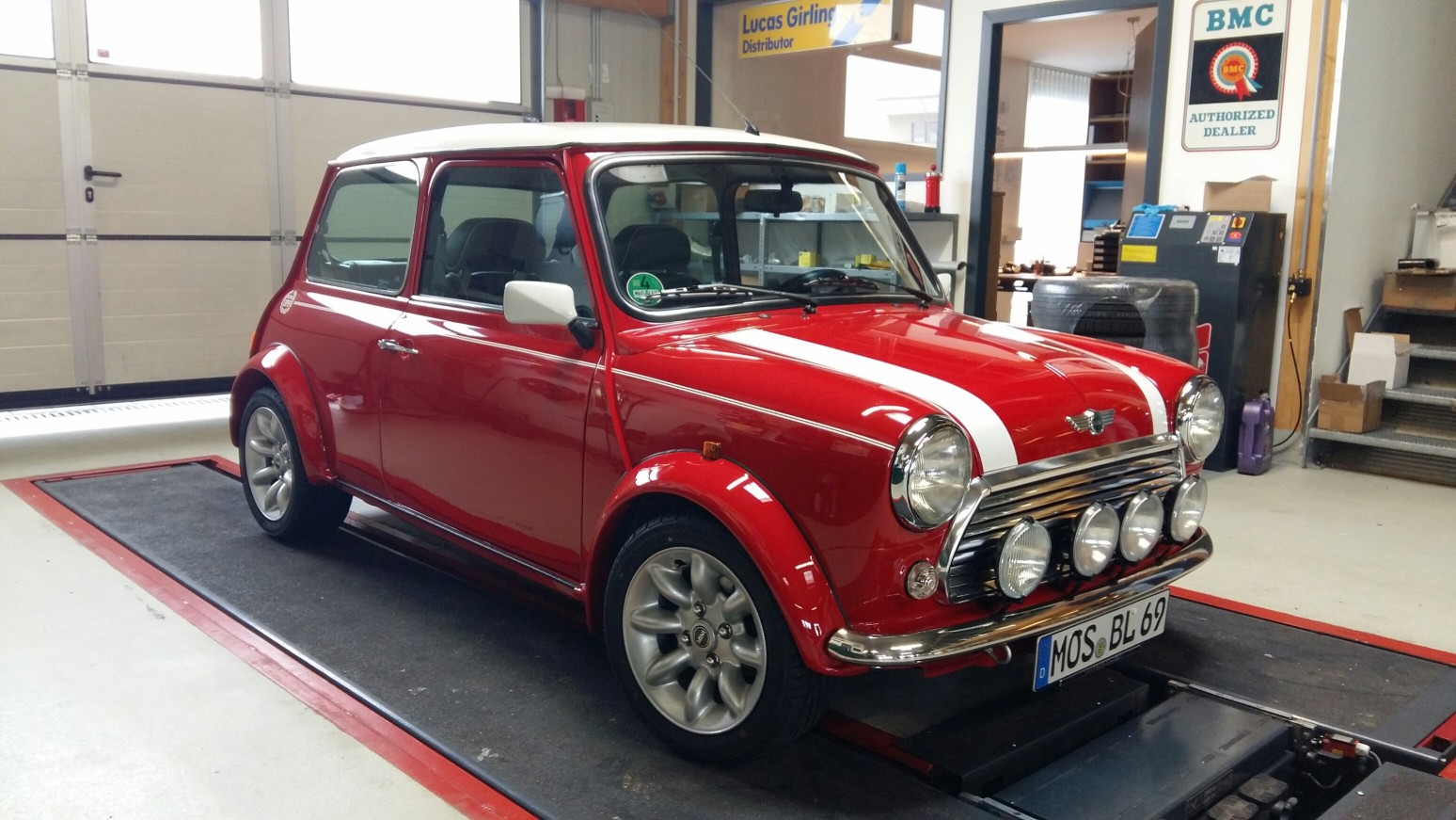

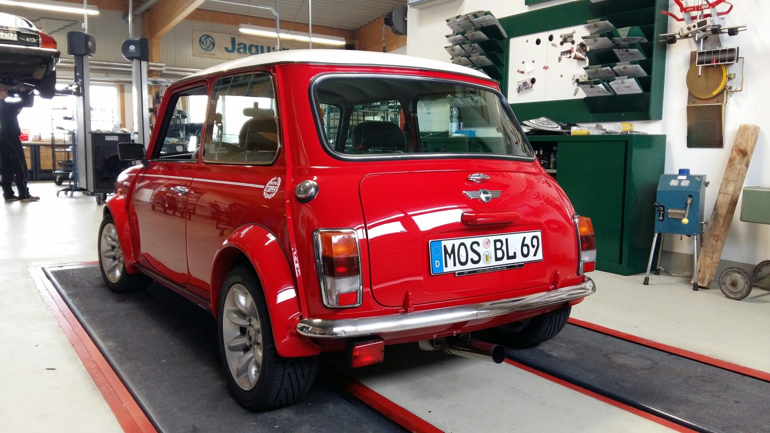

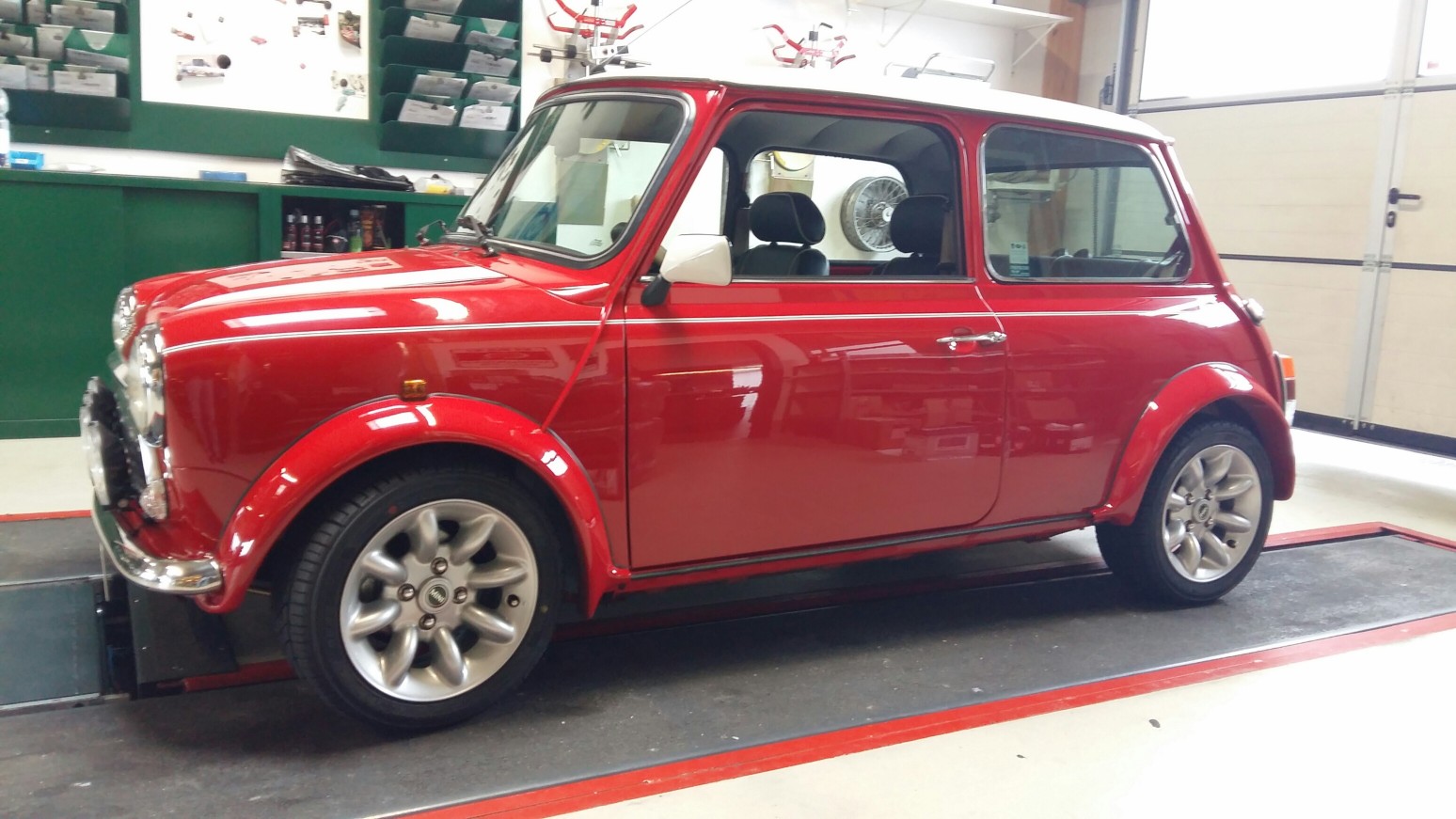

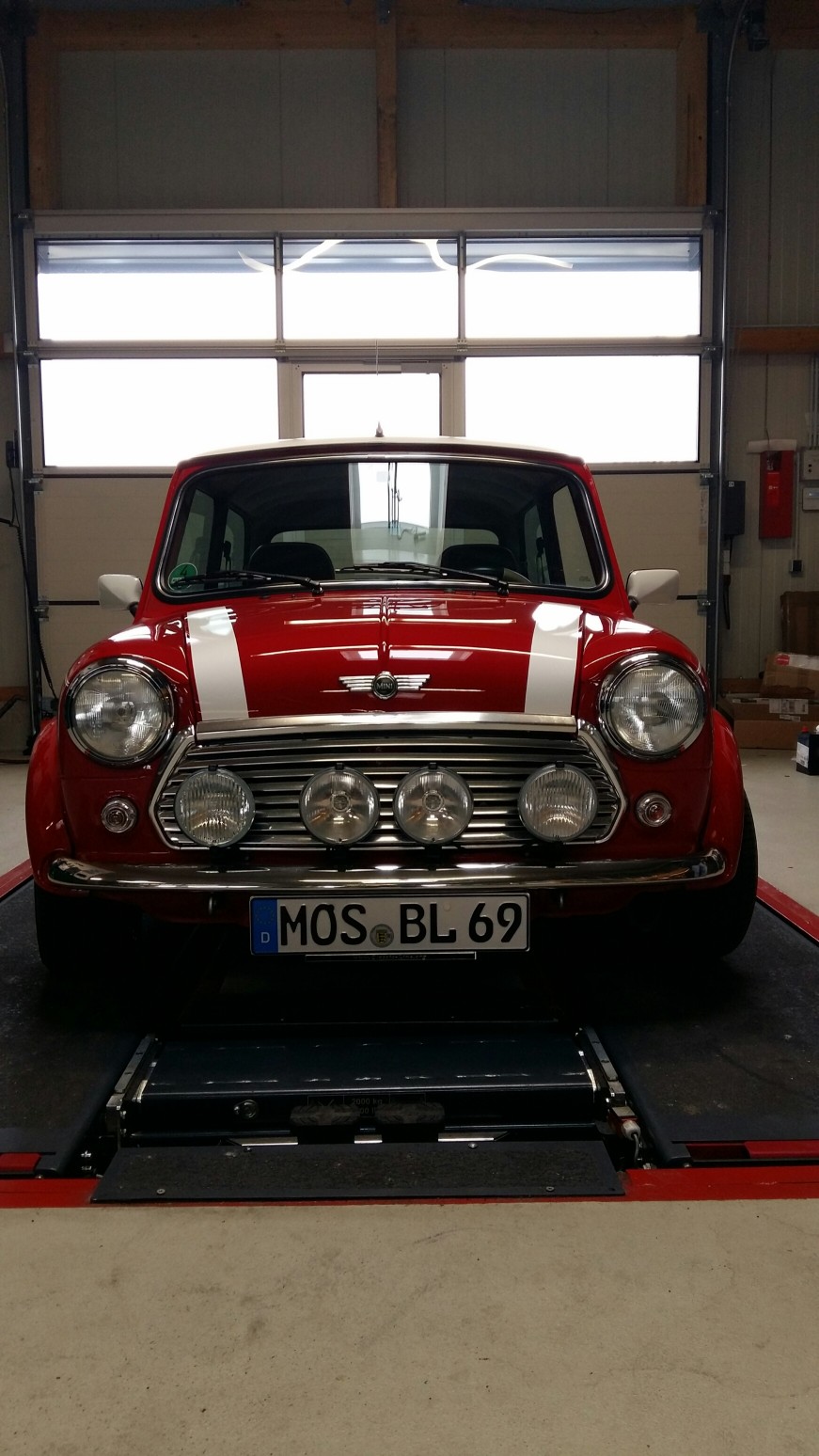

  • So, hier noch ein paar Bilder, geschossen bei der Abholung am Freitag den 13.3 :smile:
    Schoener wird das Auto nie wieder sein :frown:
    Aber damit das Abenteuer erfolgreich geschafft! Endlich!
