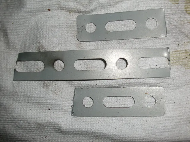

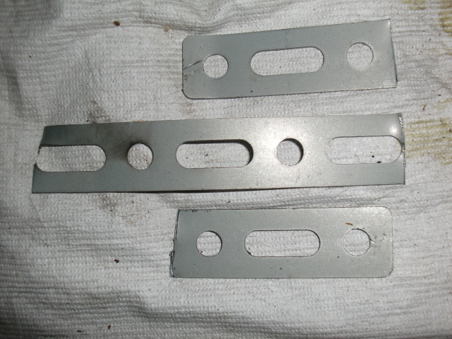

die heizung sollte sich auch mit zwei blechstreifen weit genug absenken lassen.
dazu bleche anfertigen die auf der einen seite die haken und am anderen ende eine bohrung haben. mit der bohrungsseite nach oben in die karosserieseitige aufnahme (haken) schrauben und die heizung unten einhängen.was auch geht, aber aufwändiger ist: das heizungsgehäuse im bereich der torsionsstange des bremssystems aussparen...platz genug ist im inneren der heizung, der lüfter dreht weiterhin vollkommen frei. aussparen heißt hier, das blechgehäuse umformen, so dass von rechts nach links eine mulde entsteht in die die stange "eintaucht"

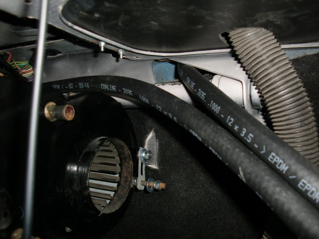

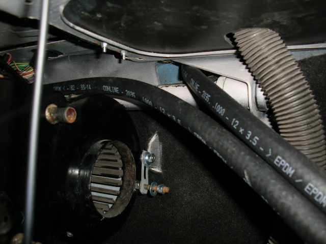

Hallo Turi.
Hier mal zwei Fotos, die vielleicht helfen
Und noch eins mit MPI Heizung und Umlenkung
