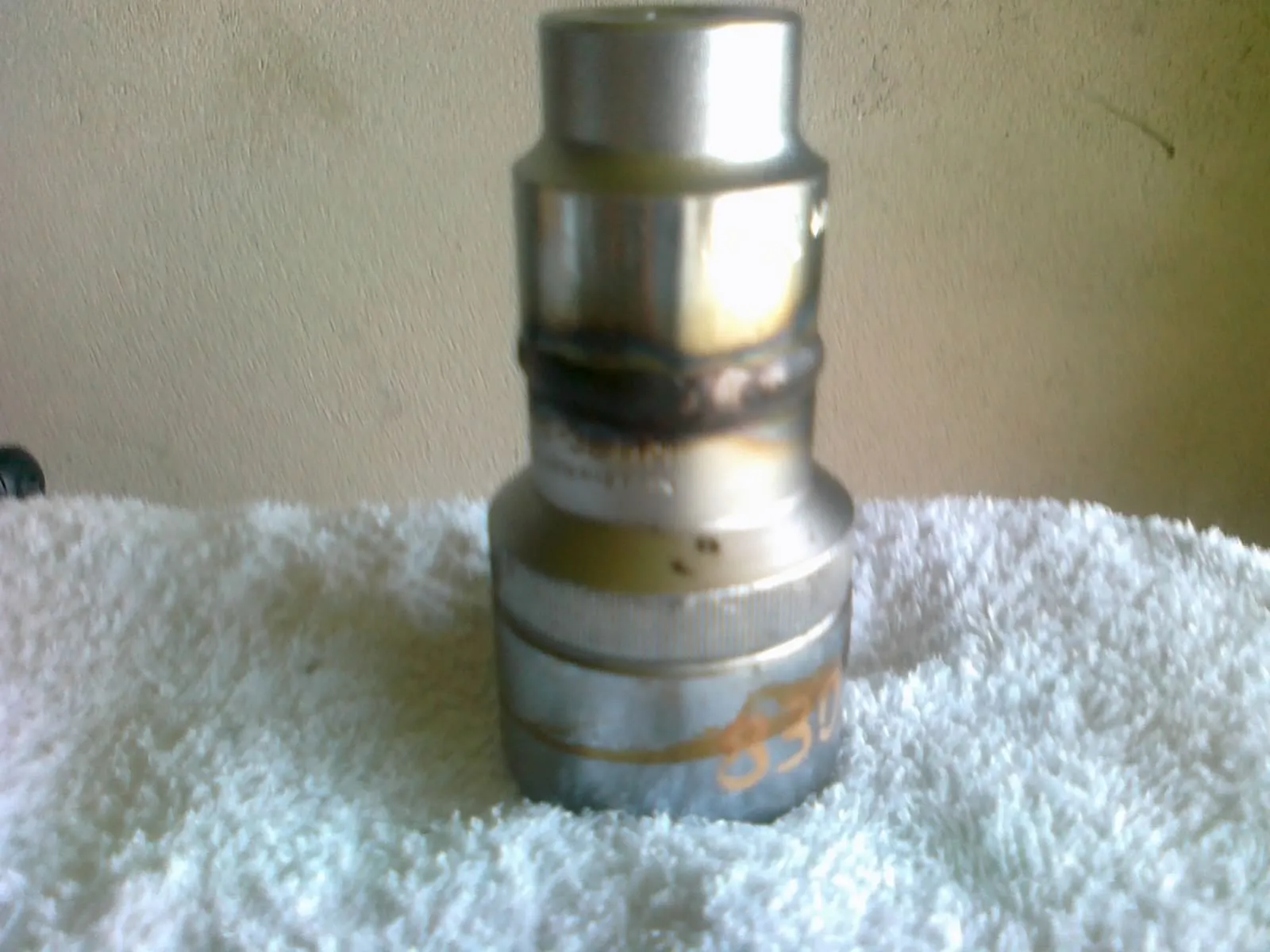

  • Hallo passt eine 38 Nuss für die Kugelbolzen oder brauche ich doch die 1,5" Langnuss?
    Was für Werkzeug brauch ich sonst noch zum wechseln der Kugelbolzen
    Mini Mayfair Sport 999ccm 41PS 1989
  • geht schon, wenn Du auf die 38er Nuss noch eine 32er Nuss schweißt. So habe ich es gemacht. Hatte eine 38er Nuss aus einem Altlager und 32er hatte ich auch noch zwei rumliegen.
    Sieht dann so aus und funktioniert
