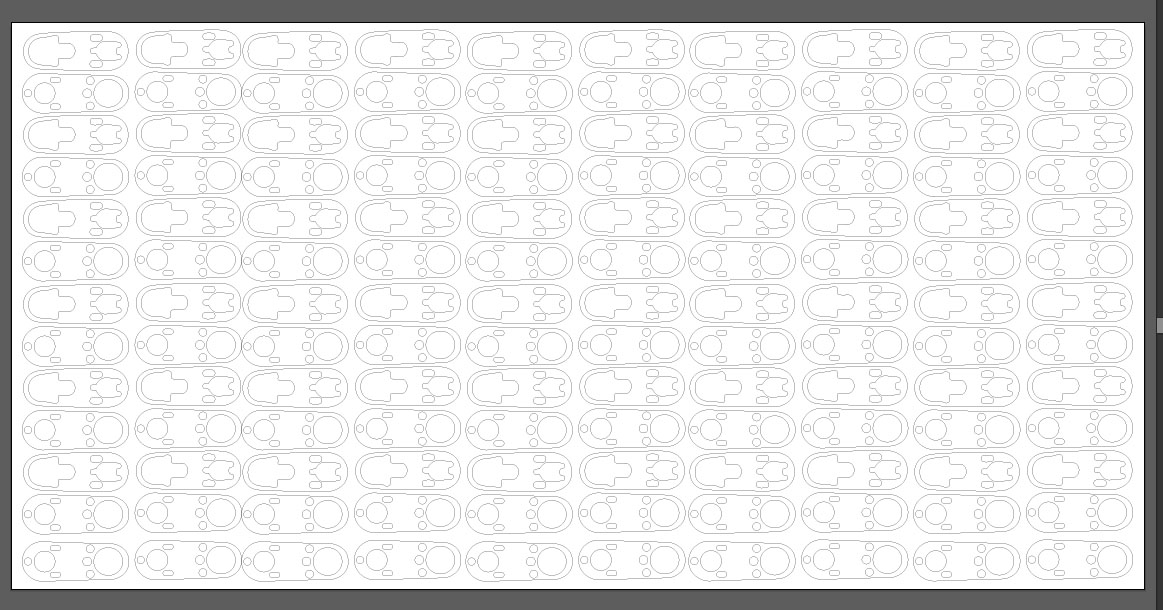

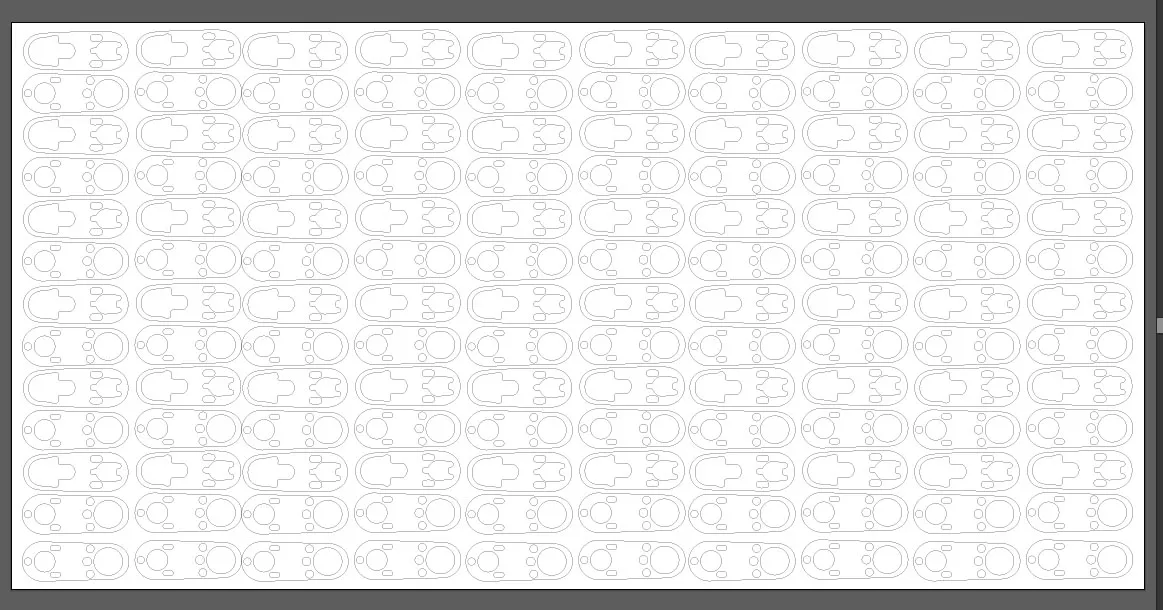

    Die Vorlage ist bereit als ILLU Datei CS6.

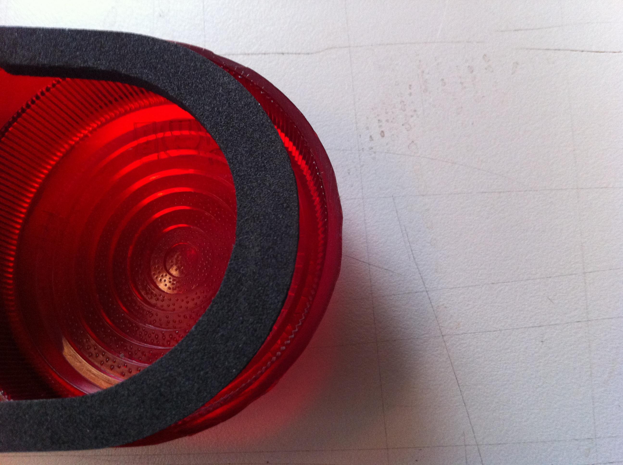

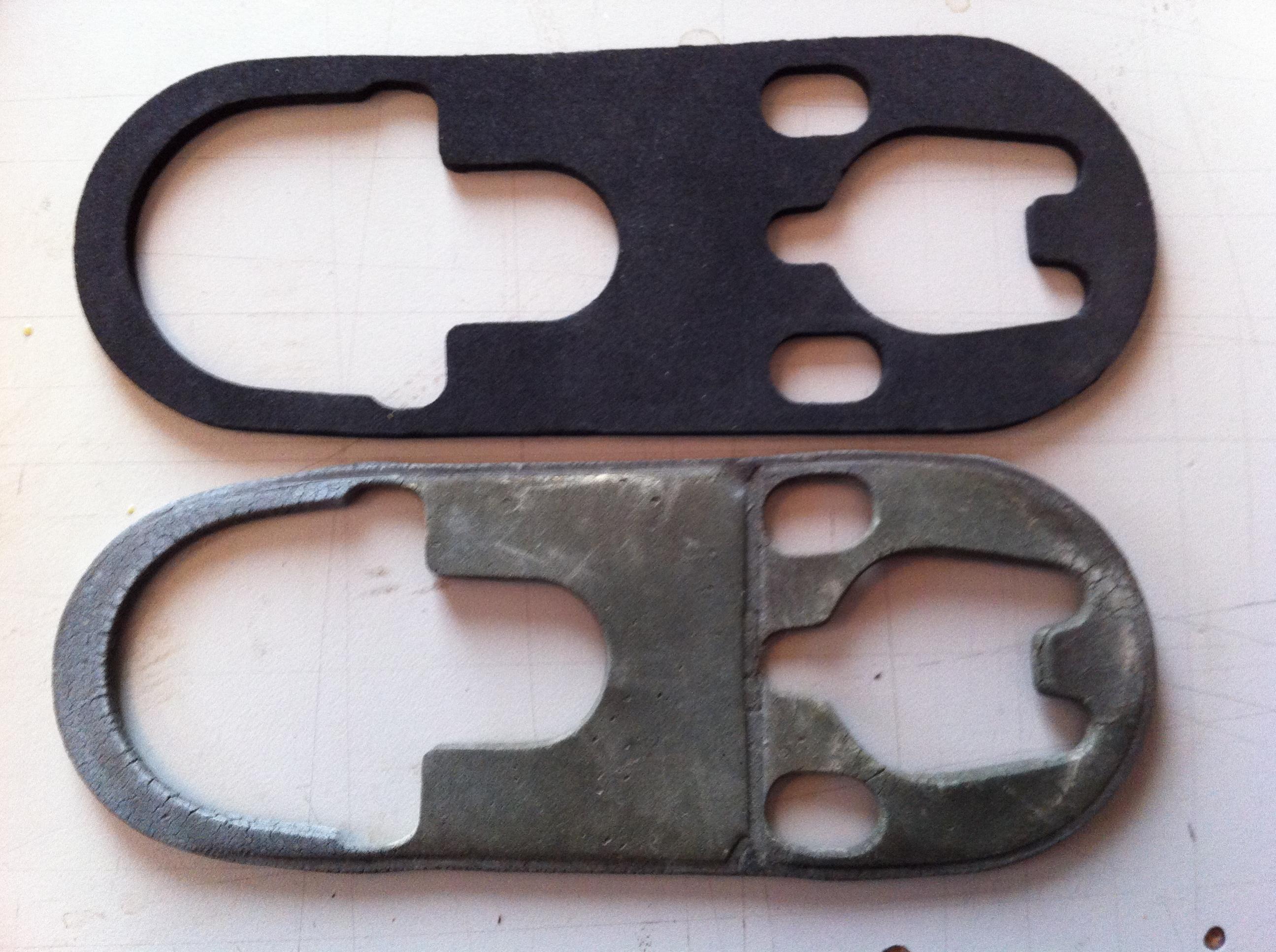

  • Ja das mit den Rücklichtdichtungen habe ich leider hinter mir.
    Die Van Dichtungen sind anders als die vom Kombi. Musste ebenfalls selbst nachfertigen. Habe dazu eine 4mm Moosgummi Matte als Material genommen und mit der Schere ausgeschnitten.
    Links sind die beiden vom Händler gelieferten ( außen und innen Dichtungen) und rechts die alte Originale.
    Na ja das sind ja definitiv keine VAN Dichtung links....ich rede ja von ca 1cm Tolerans

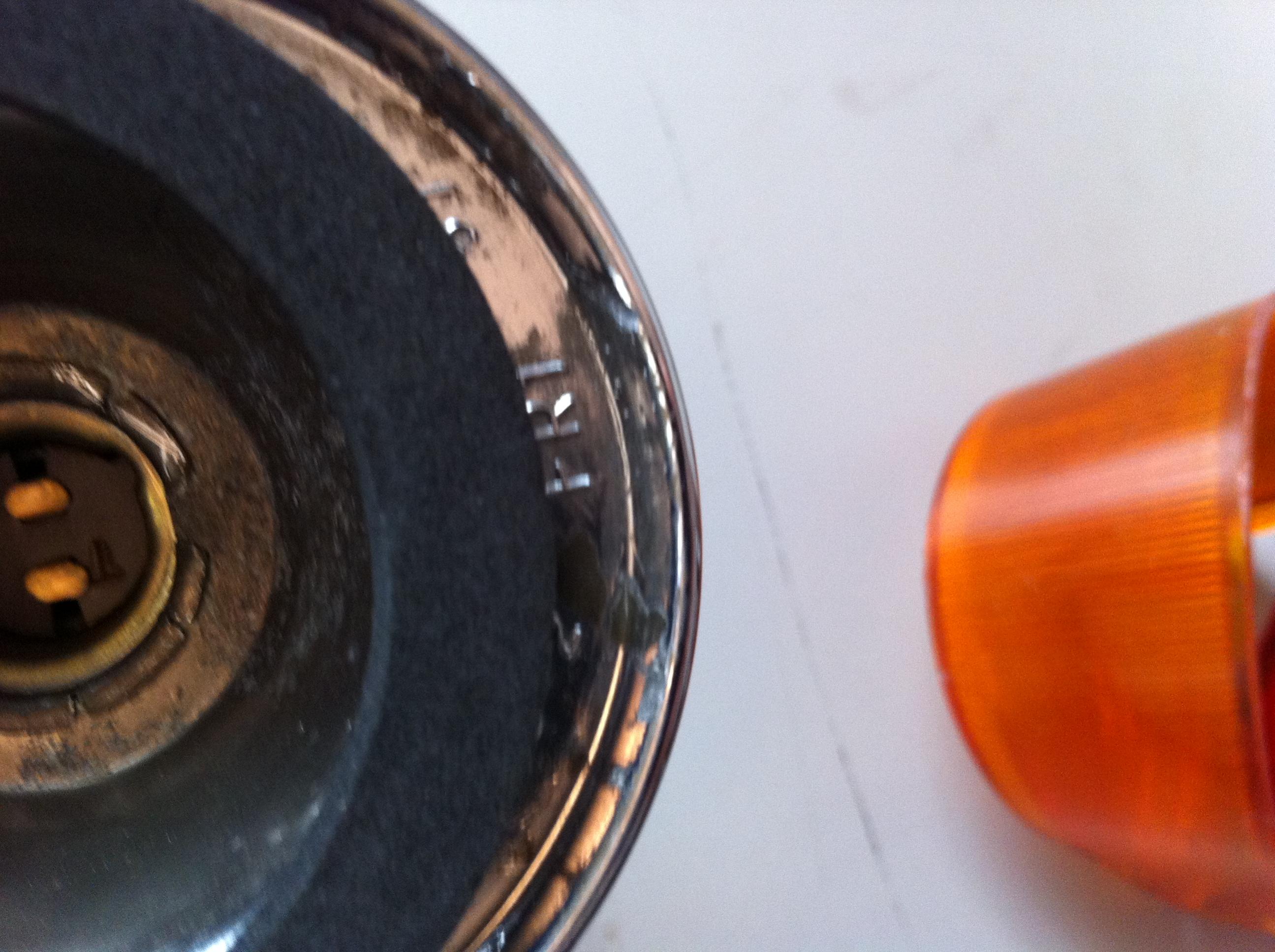

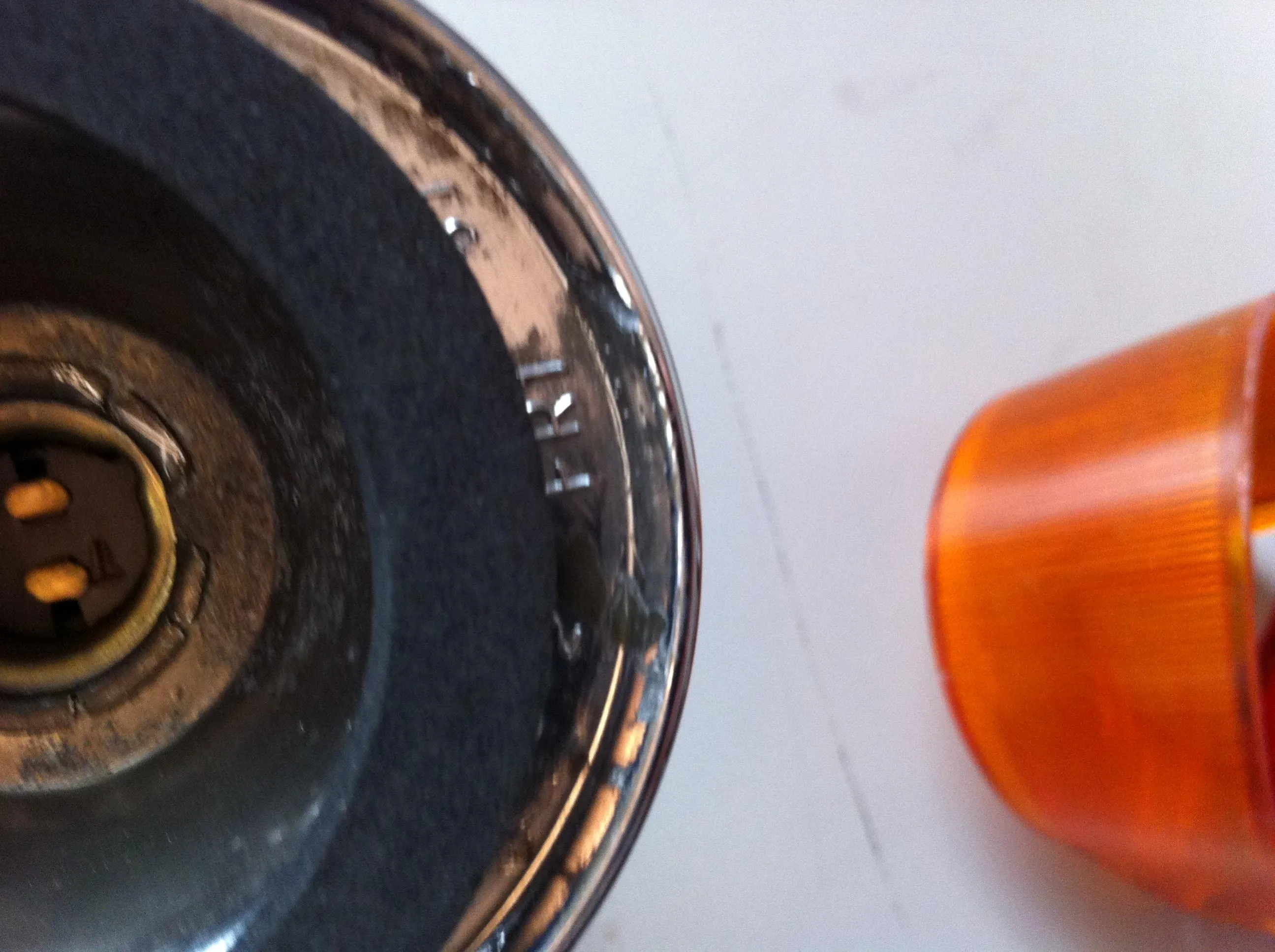

    Passen die auch?????
    siehe meine Fotos
    Ist das das gleiche Material?
    siehe Abhang Datenblatt-Zellkautschuk-PL.pdf
  • Kommando zurück, mein Fehler....das sind die Dichtungen von Gehäuse....nicht vom Glas....sorry...
    Also doch selber machen.
