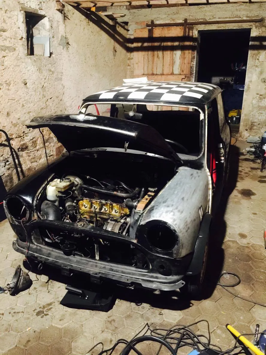

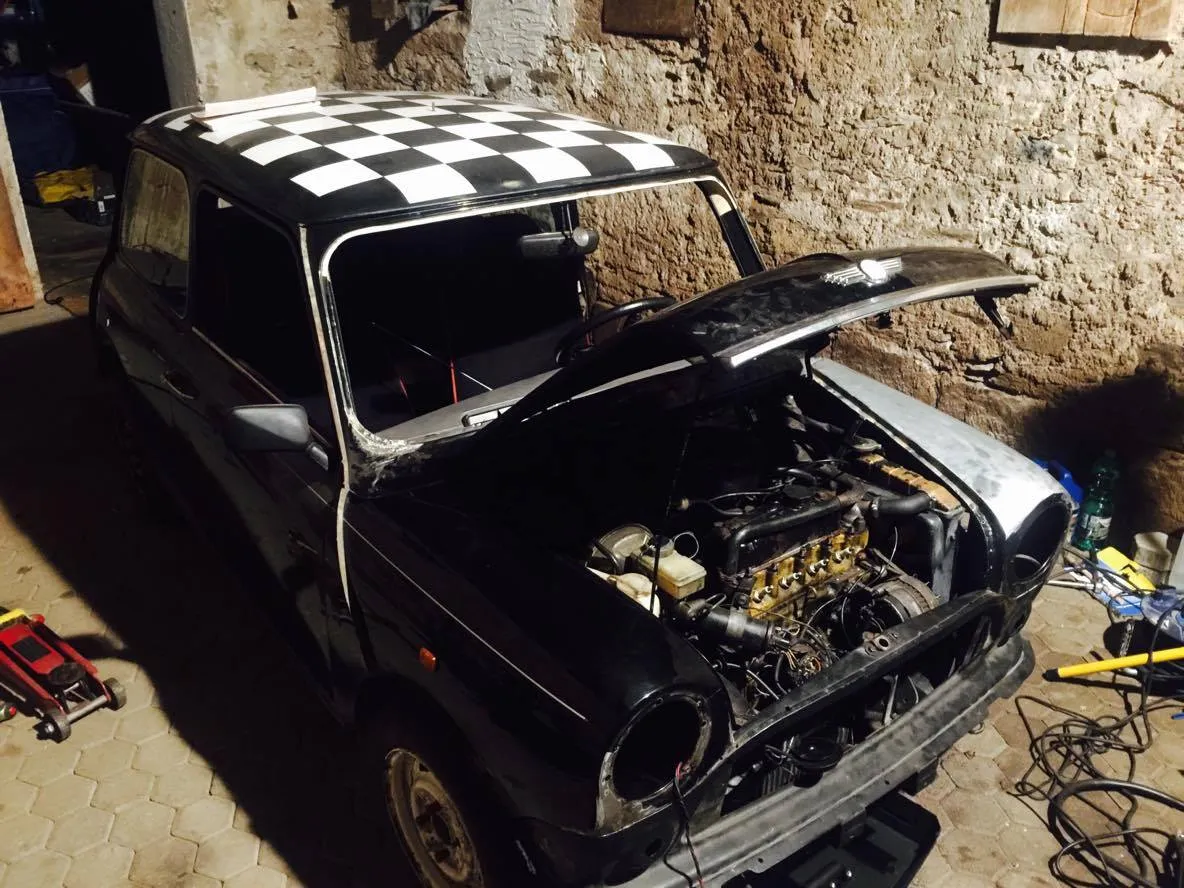

Guten Abend Minigemeinde,
Morgen früh ist es soweit. Ich setzte meine Front ein inkl. Kotflügel. Das Dreiecksblech ist schon ausgerichtet und die Tür sitzt. Außerdem ist die Haube eingebaut und eingestellt. Kann,will und möchte mir noch jemand Tipps geben was zu beachten bzw. was man nicht machen sollte. Mein Plan ist die Front zu fixieren und dann den kotflügel anzupassen.
Für Seelischen und moralischen Beistand bin ich sehr dankbar
Außerdem einen Dank an biz für die Antwort
Mit freundlichen Grüßen Michael Thieser -
Wie "BIZ" geschrieben hat, alles vorher mit Blechschrauben fixieren sodass es sauber zueinander passt.
Erst wenn alles 100% zufriedenstellend sitzt mit dem Verschweißen beginnen.
Im nachhinein richtet man da nämlich nichts mehr.
Also Vorarbeit ist das Wichtigste (Gerade wenn man die "super" passenden Nachbaubleche verwendet wie ich:-) ) -

Es ist soweit vollbracht!!! Bin eigentlich ganz zufrieden aber beim nächsten wirds besser.Werde nächste Woche noch ein paar Schweißpunkte setzen und ein wenig überarbeiten. Danke für die guten Tipps
