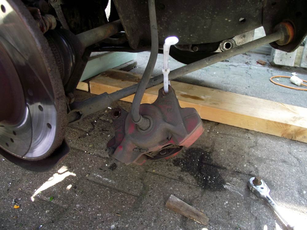

    -Bremssattel entfernen und an der Zugstrebe mit Kabelbinder befestigen (auf den Stand der Brensflüssigkeit achten).

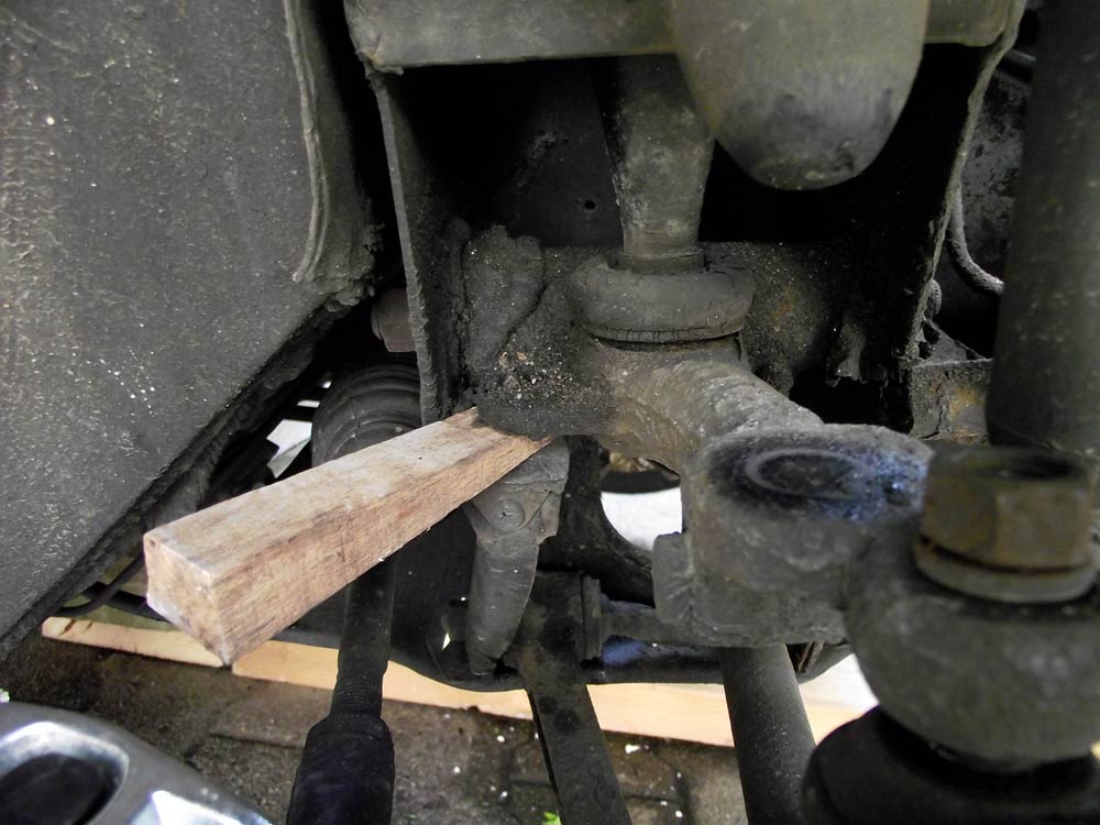

    -Oberen Querlenker mit einem Keil in eingefederter Position festsetzen (schafft Platz).

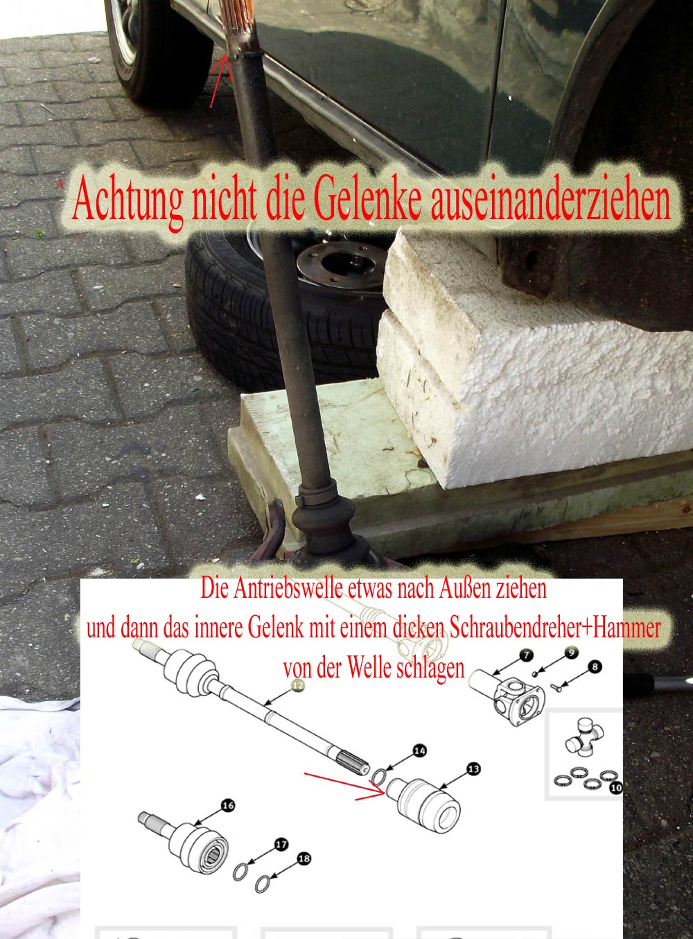

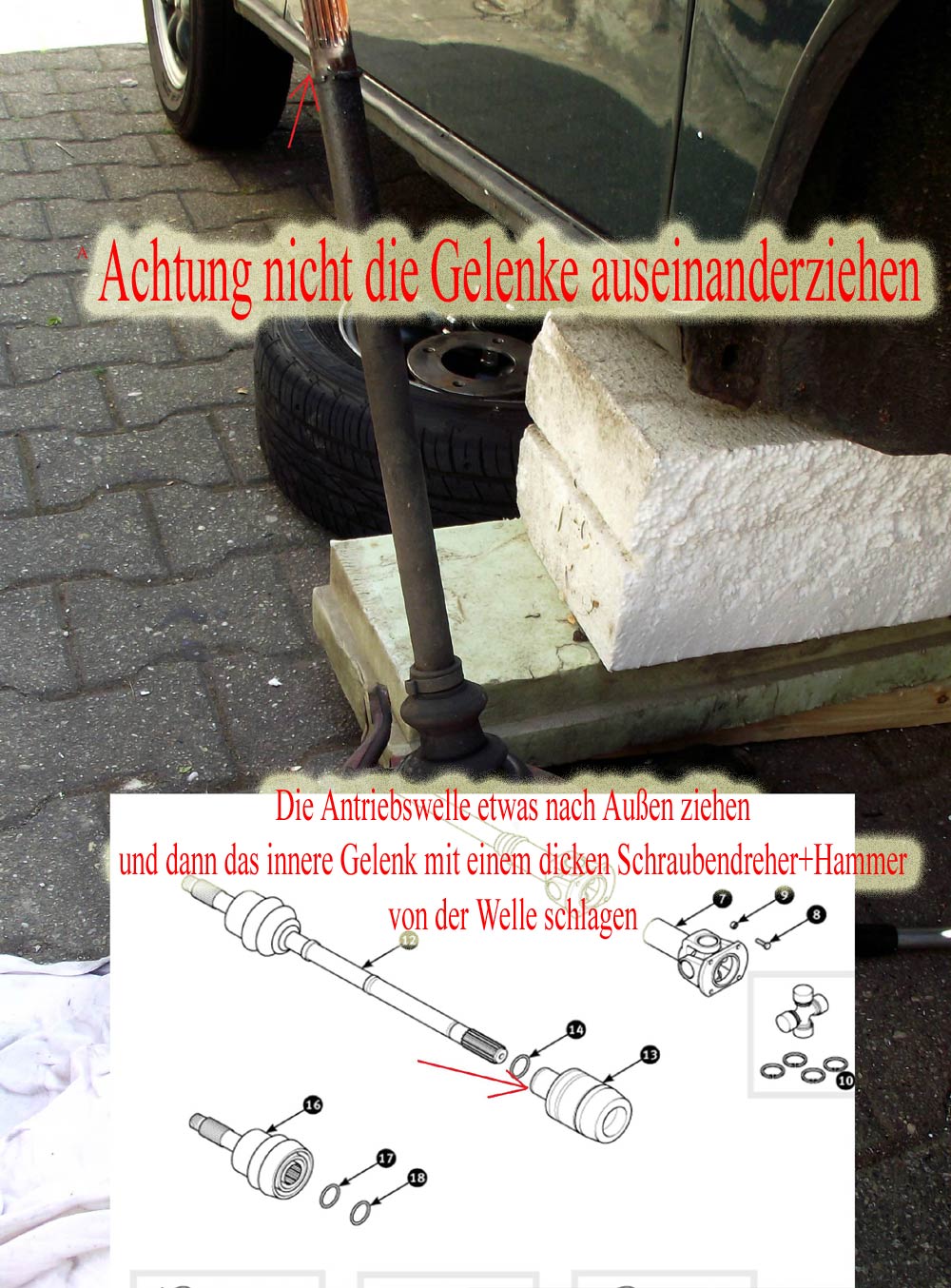

    !Achtung die Antriebswellengelenke nicht auseinander ziehen!
    -Achsschenkel mit Antriebswelle etwas nach Außen ziehen.
    Das innere Gelenk (wird von einem Sicherungsring gehalten) mit einem dicken Schraubendreher+ Hammer kraftvoll von der Antriebswelle schlagen rote Pfeile (geht am besten zu zweit, einer hält die Antriebswelle).
    -Achsschenkel mit Antriebswelle entfernen. (Bitte auf die Antriebsgelenke Achten!!! nicht auseinanderziehen)
    -danach das inner Gelenk mit 2 Montiereisen (Brechstangen), zur Not mit großen Schraubendrehern aus dem Getriebe drücken.
