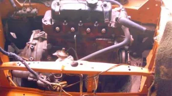

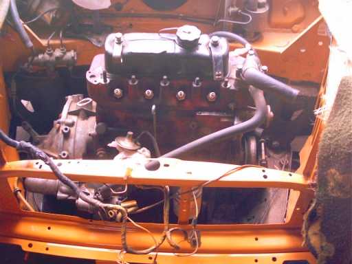

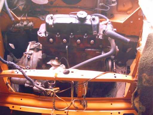

    ich will halt wenn möglich den motor drin lassen oder denkt ihr das geht nicht.

  • zum thema motor:
    der muss nicht unbedingt raus, is nur ´ne frage der optik, mich würde es stören wenn unter der haube ´ne andere farbe zum vorschein kommt, deshalb hab ich meinen rausgebaut wenn du die gleiche farbe wieder auftragen lassen willst ist es quatsch den motor auszubauen

    p.s. also ich werde den motor drin lassen denn mich stört es nicht unbedingt ist ja geschmackssache und eine geldfrage wenn geld keine rolle spielen würde dann würde ich ihn mit raus bauen lassen.
