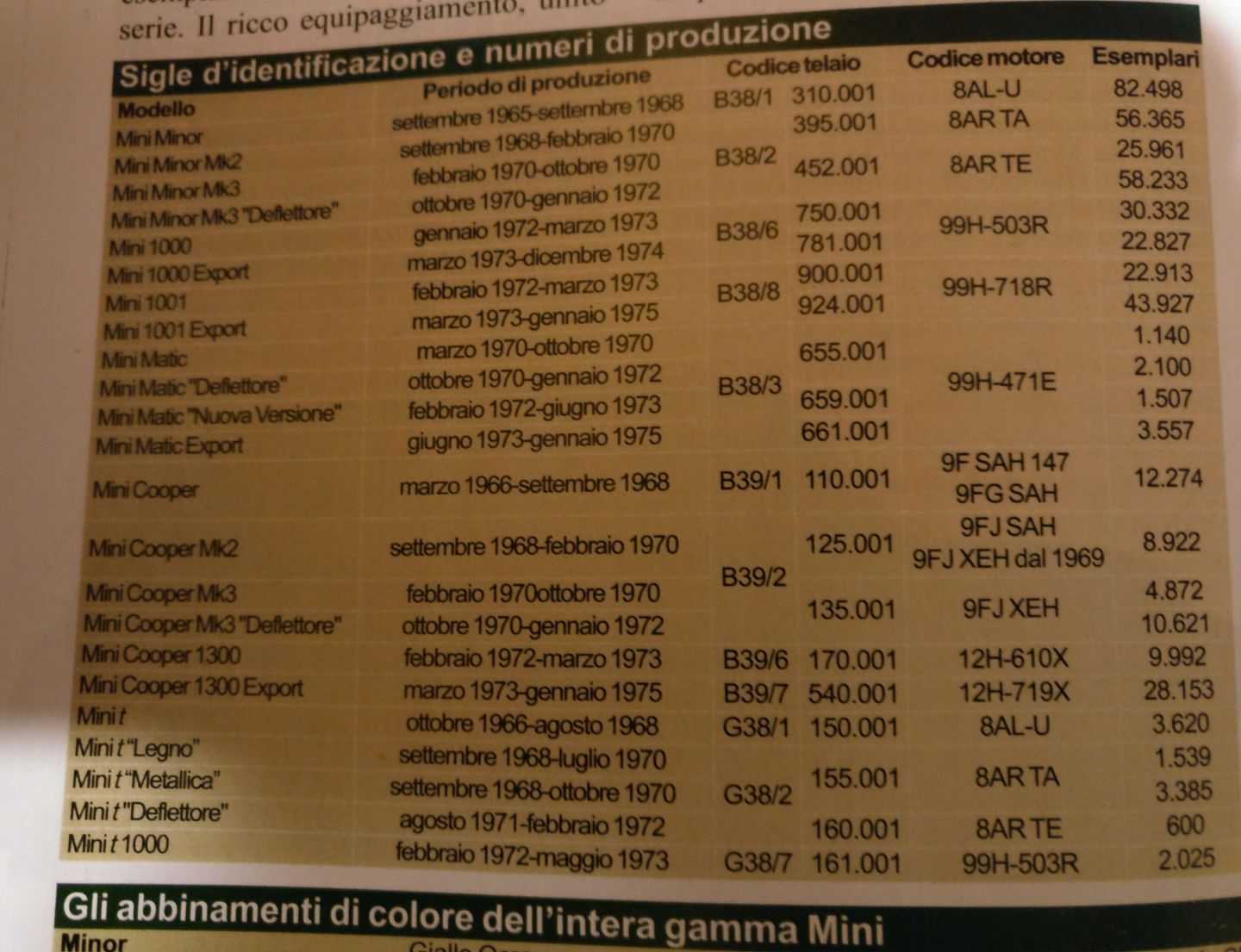

  • Moinsen, ich habe mal eine Schnappschuß aus der Zeitschrift "Granturismo" angehängt. In der Ausgabe 7/2005 erschien der Artikel "Dossier Innocenti Mini" unter Mitarbeit von Roberto Menci, Luca Pierini und Luca Viscardi. Dort werden die Modelle und Baureihen mit Jahrgang und Fahrgestellnummern aufgegliedert. Hier zeigt sich ein weiterer Lösungsansatz...

    Es handelt sich um einen B38/2 mir Fahrgestellnummer 41???? (Rest vergessen), also laut der Liste von InnocentiMiniBits Baujahr zwischen 67 und 69/70.
