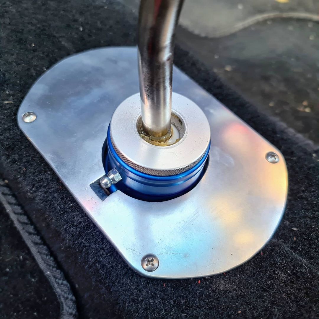

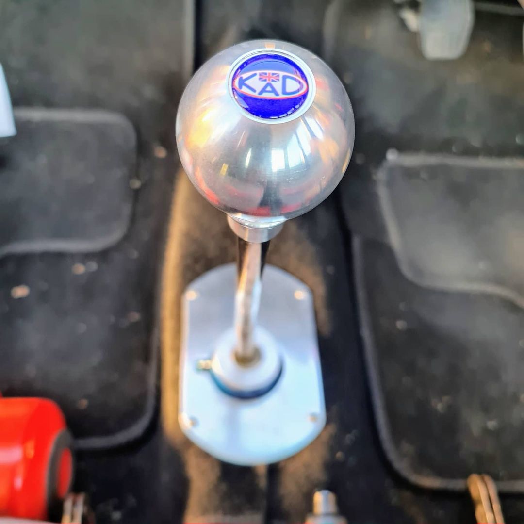

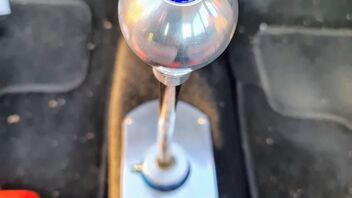

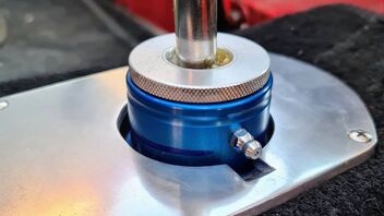

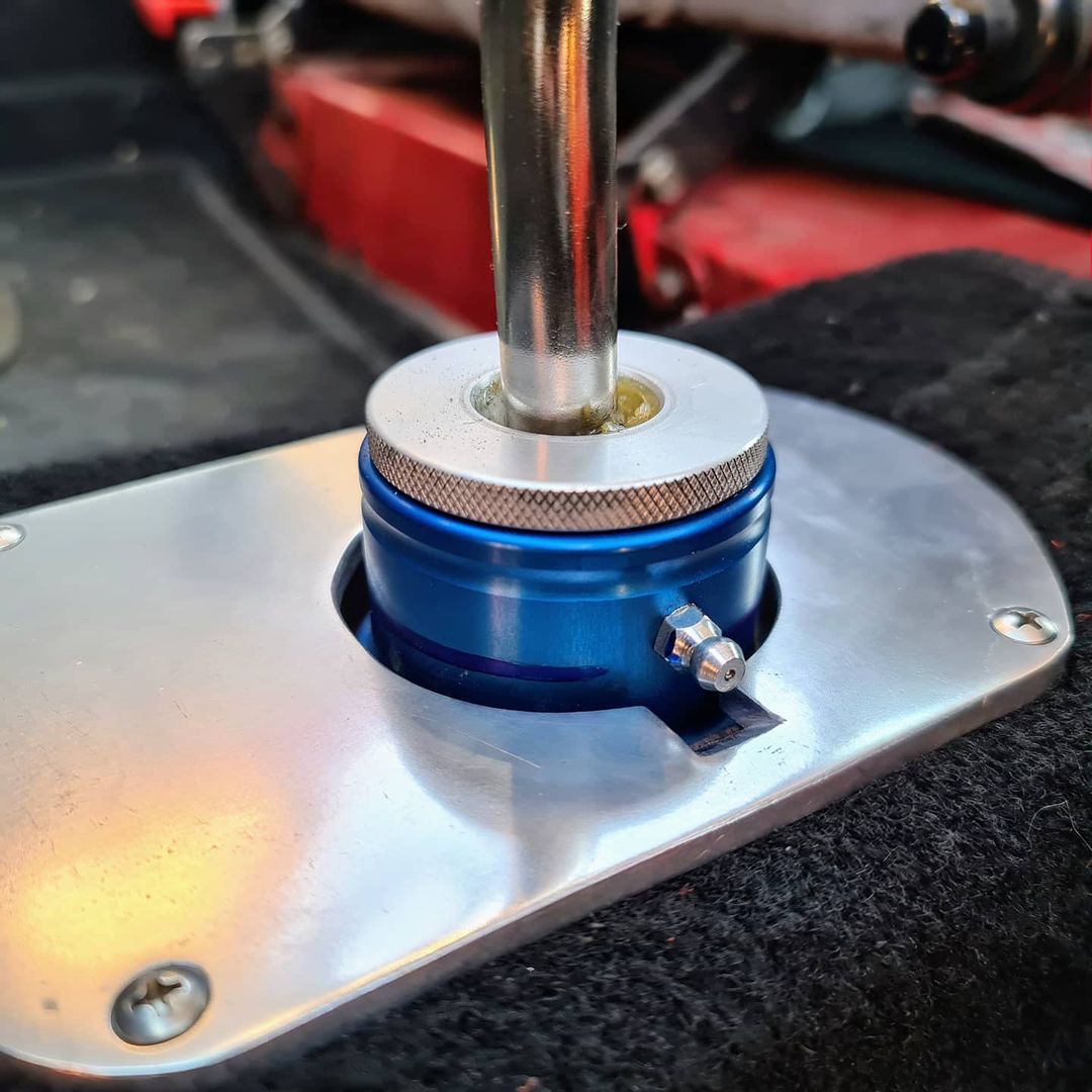

Hab seit letztem Jahr den KAD Quickshift in Kombination mit Polylagerung des Schaltbocks drin, bin absolut begeistert. Wer damit die Gänge reißt, der hat natürlich weniger lange Spaß an seinem Getriebe, wie mit dem normalen Hebel auch ;) Die Bezeichnung Quickshift ist hier einfach falsch gewählt.
Für mich ist, neben der echt guten Optik und der viel besseren Rückwärtsgangentriegelung, das wesentlich präzisere Gefühl im Schaltvorgang der größte Mehrwert. Das macht einfach Spaß, daher ist die nüchterne Suche nach dem Sinn aus meiner Sicht müßig :)

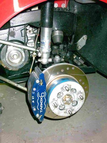

Meine Bremssättel sind Blau
