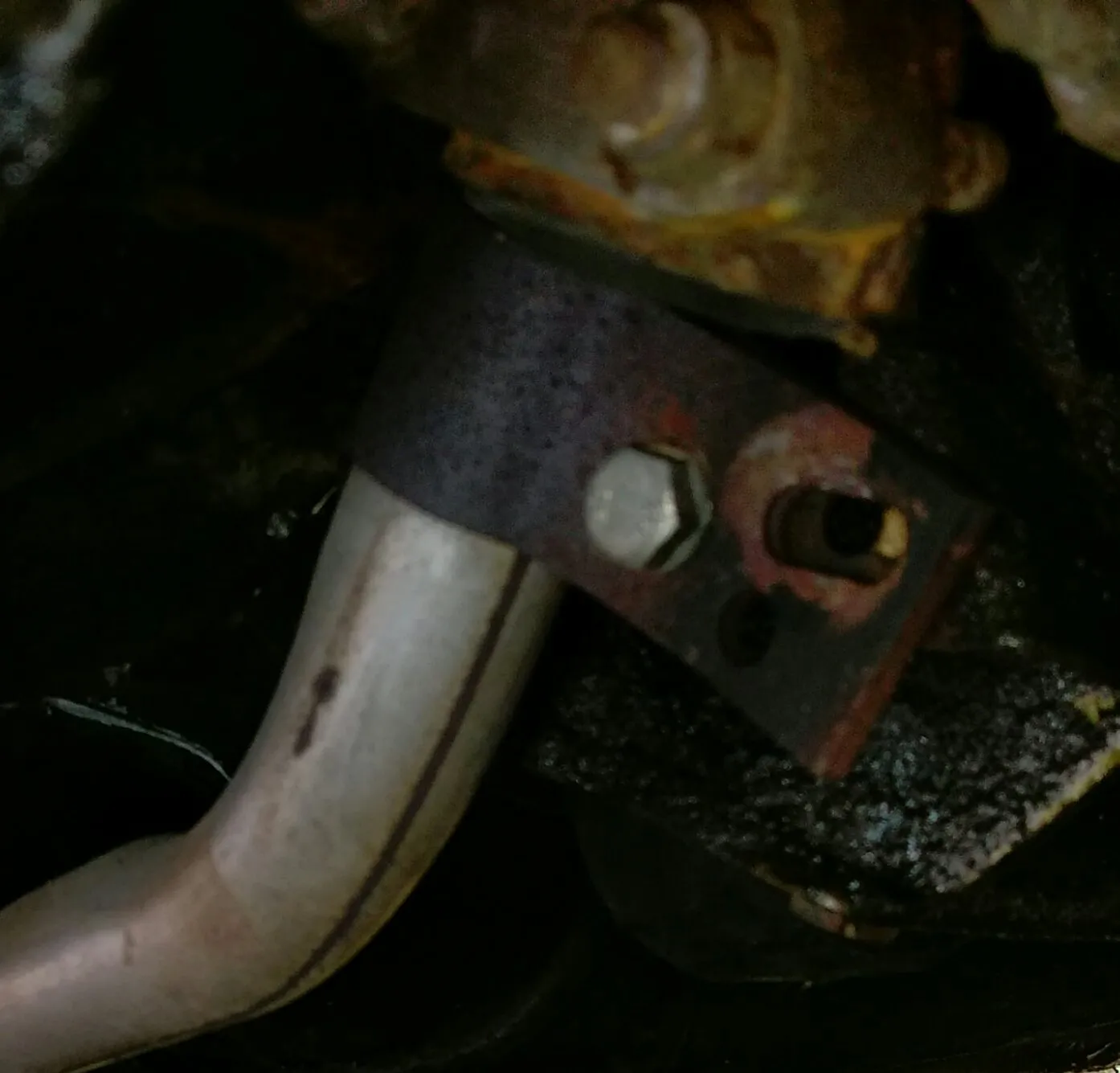

  • Würde es reichen hier eine Schraube aus dem Baumarkt anzuschrauben, oder benötige ich eine bestimmte Gummimuffe oder den oben erwähnten Stabilisator? Ich habe so etwas mal im Ersatzteilekatalog gesehen...
    Oder kann ich mit dem durchruckendem Getriebe einfach weiterfahren?!
  • Du hast einfach die Schraube verloren. Neu rein und gut. Aber die Stützt nur den Auspuffkrümmer ab.
    Was ist denn ein durchruckelndes Getriebe??? Meinst Du, daß der Motor sich etwas bewegt, bei Laständerung? dann sollten die "Knochengummis" neu gemacht werden
  • Wenn ich vom Gas gehe, "wippt" der Schalthebel ein Stück hin und her...wenn ich nach den hochschalten schnell einkuppel, knallt der Schalthebel kurz gegen die Umrandung der Schaltmanschette.
    Könnte es daher sein, dass man die Motoraufhängung erneuert oder braucht es für das Rührstockgetriebe einen extra Stabilisator?
  • Hallo,
    Da solltest Du dir die Gummis der Lagerung der Antriebseinheit anschauen, die trennen sich schon mal. Mit Wagenheber vorsichtig die Antriebseinheit leicht anheben und li und re schauen ob sich zwischen Hilfsrahmen und Getriebe, an den Silentblöcken, ein Spalt auftut.
    Als erstes würde ich aber die Knochengummis wechseln und die Befestigungen des Motorstabilisators/Knochens kontrollieren, da bricht gerne die Halterung.
    Auch die gummigelagerte Befestigung des vorderen Hilfsrahmens freuen sich ab und an, wenn sie erneuert werden. Das sind alles sehr preiswerte Teile.
