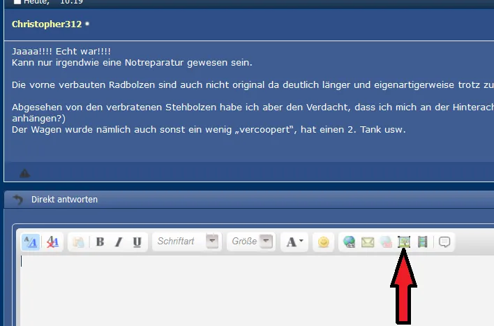

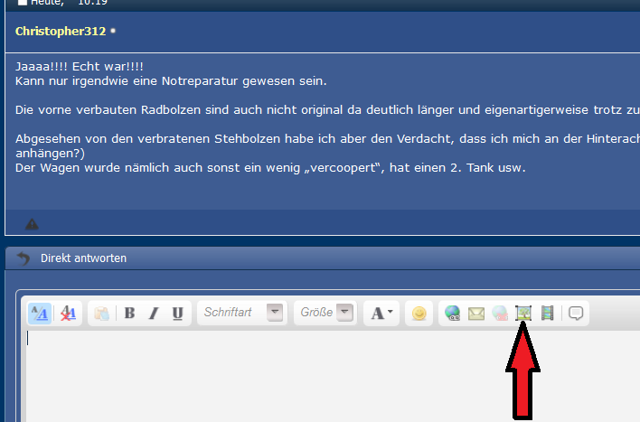

    Abgesehen von den verbratenen Stehbolzen habe ich aber den Verdacht, dass ich mich an der Hinterachse über die breiteren Cooper-Trommeln freuen darf. (Kann man hier eigentlich auch Bilder anhängen?)
