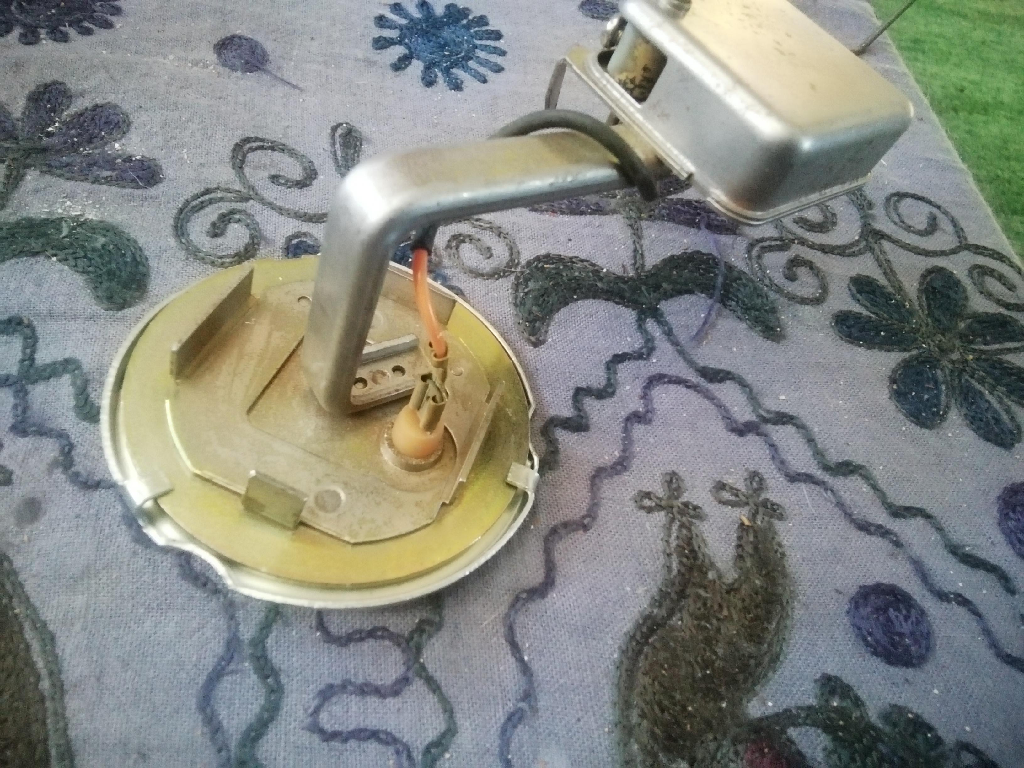

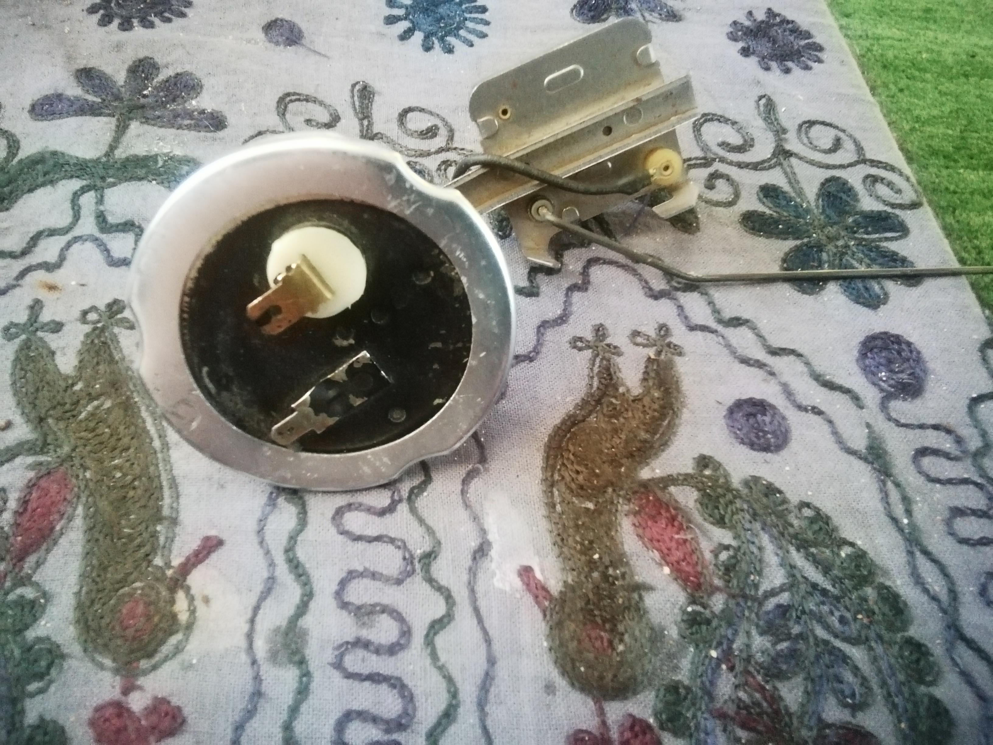

Habe den Tankgeber ausgebaut, muste vorher die komische Gummimasse entfernen.
Ich dachte zuerst, der Metallring ist aufgeschraubt.
War etwas mühselig zu entfernen, mit Schraubendreher und Hammer.
Der Ring ist ja quasi ähnlich einem Bajonettverschluss....
Verstehe trotzdem nicht ganz das Prinzip.
Wozu sind die "Metallnasen" ?
Der Metallring wird nur eingelegt und etwas verdreht ?
Das reicht um die Gummidichtung derart unter Druck zu setzen ?
Habe Fotos gemacht.
Metallring kommt dann eh neu, der hat beim Ausbau etwas gelitten.
Die Metallklammern, .muste ich etwas aufbiegen, hoffe das war kein Fehler.
Die Gummimasse hat wie gesagt den Ausbau erschwert
Die Gummidichtung sieht noch relativ gut aus, ist noch schön weich, hat aber zwei kleine MackenIrgendwie klappt das mit den Bildern hochladen nicht...werde es nochmal versuchen,
aber vielleicht versteht man es auch so, was ich meine -
Der Ring ist ja quasi ähnlich einem Bajonettverschluss.... : JA
Wozu sind die "Metallnasen" ? Ein Teil der "Bajonett" Mimik
Der Metallring wird nur eingelegt und etwas verdreht ? : JA, und mit Gefühl und zart in diese "MetallKlammern" geklöppelt.Das reicht um die Gummidichtung derart unter Druck zu setzen ?: JA
Habe Fotos gemacht.
Die Metallklammern, .musste ich etwas aufbiegen, hoffe das war kein Fehler. : JEIN, aber wieder so zurück biegen wie sie waren. -

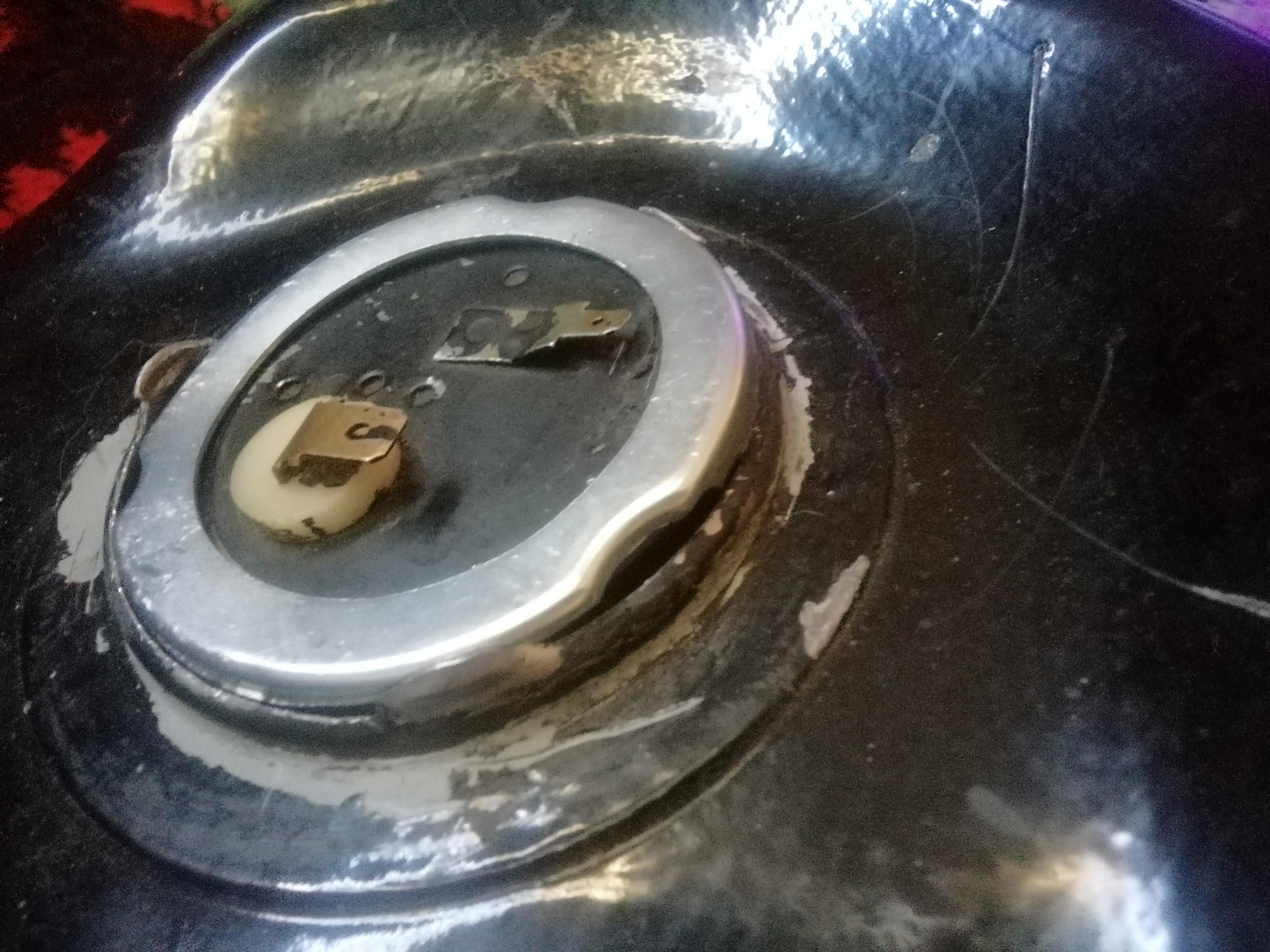

Die "Stützstreben" sind montiert, habe aber noch Probleme mit dem Einbau des Tankgebers...
irgendwie, will der Klemmring nicht gleichmäßig rein....
Zuerst kommt die Gummidichtung, das ist klar.
Der Bajonettring, wird der vor der Montage mit dem Tankgebers verbunden?
Vermutlich schon, weil Dichtgummi, dann Tankgeber und dann erst Bajonettring, stören die Nasen in der Höhe....
Wie gesagt, beim einsetzen sitzt es schief??ich weiß, die "Nasen" vom Ta k, muss I h wieder umbiegen...
Vielleicht sieht man es auf dem letzten Bild. Auf einer Seite sitzt er Bajonettring schräg. Passt irgendwie nicht richtig.
Bevor I Han dem Rand rumbiege, frage ich lieber mal nach.... -
Klemmring andersrum...und an den Laschen am Tank wird nix gebogen
ah OK, das macht Sinn....... etwas auseinander bauen und erst viele Monate später wieder zusammen bekommen, ist bei mir keine gute Idee gewesen....
Die Laschen beim Tank hatte ich beim aufbauen hoch gebogen, weil alles mit so einer Gummi Asse zugeschmiert und verdengelt war.... werde diese wieder vorsichtig runterbiegenDanke!
Ist nun wieder alles zusammen, peinlich das ich das doch einfache Prinzip missverstanden habe
