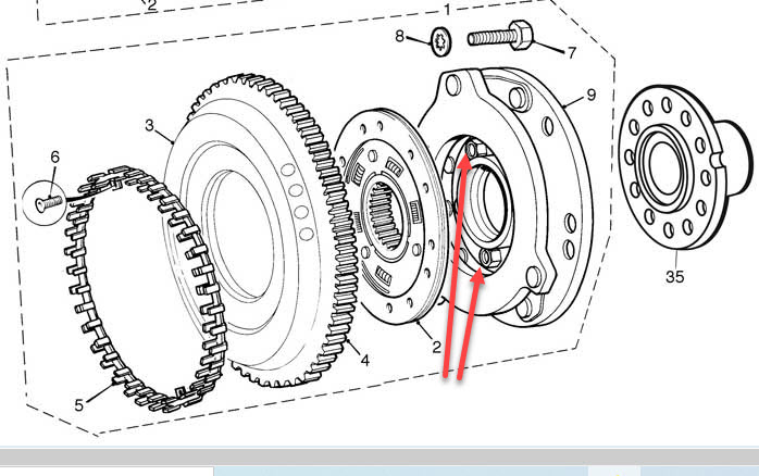

  • Daß das Zwischenrad bei einer HU Prüfung so kaputt geht, daß es "plötzlich" ganz erbärmlich aus dem Motorraum Geräusche macht, das halte ich für unwahrscheinlich. Sollte das dennoch so passiert sein, müsste es schon seit vielen KM schleifende/schabende Geräusche gemacht haben und die wären dann überhört worden?
    Ist zwar Kaffeesatzlesen, aber eventuell hat sich auch der Kupplungsautomat (Teil 9 auf dem Bild) von dem Konusteil (Teil 35) gelöst und die Schwungscheibe schlackert jetzt, solange keine Belastung auf dem System anliegt. Die beiden Bauteile sind mit 6 Schrauben verbunden, die können sich lösen...
    Wäre also eine Option wie folgt vorzugehen:
    - den Anlasser ausbauen und mit einem geeigneten Hebel die Schwungscheibe hin und her hebeln/drehen. Der Zahnkranz ist durch die Anlasseröffnung sicht- und fühlbar.
    Die Schwungscheibe darf sich nicht als Einzelteil bewegen lassen, darf nicht wackeln.
    Das würde ich an deiner Stelle erstmal prüfen, bevor die "große Nummer" ins Haus steht....
    Viel Erfolg!
    Gruss Andy
