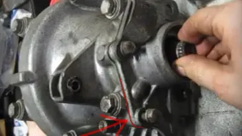

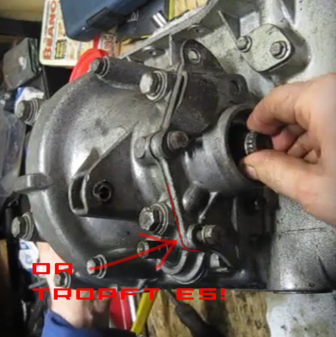

Hallo Rocker danke für die schnelle Antwort, ich schicke mal ein beispiel foto dass man sieht wo es tropft... danke!
genau an der Dichtung leider...

Wenn es nur an den gekennzeichneten Stellen tropft, ist es nur der Seitendeckel vom Diff...
Dazu muss nur die Antriebswelle raus und dann den Deckel abschrauben...
Auf der rechten Seite befindet sich unter dem Deckel eine Papierdichtung und zusätzlich ei O-Ring wie von Meister-Mini oben beschrieben.
Beides erneuern und natürlich auch den Simmerring für die A-Welle...
