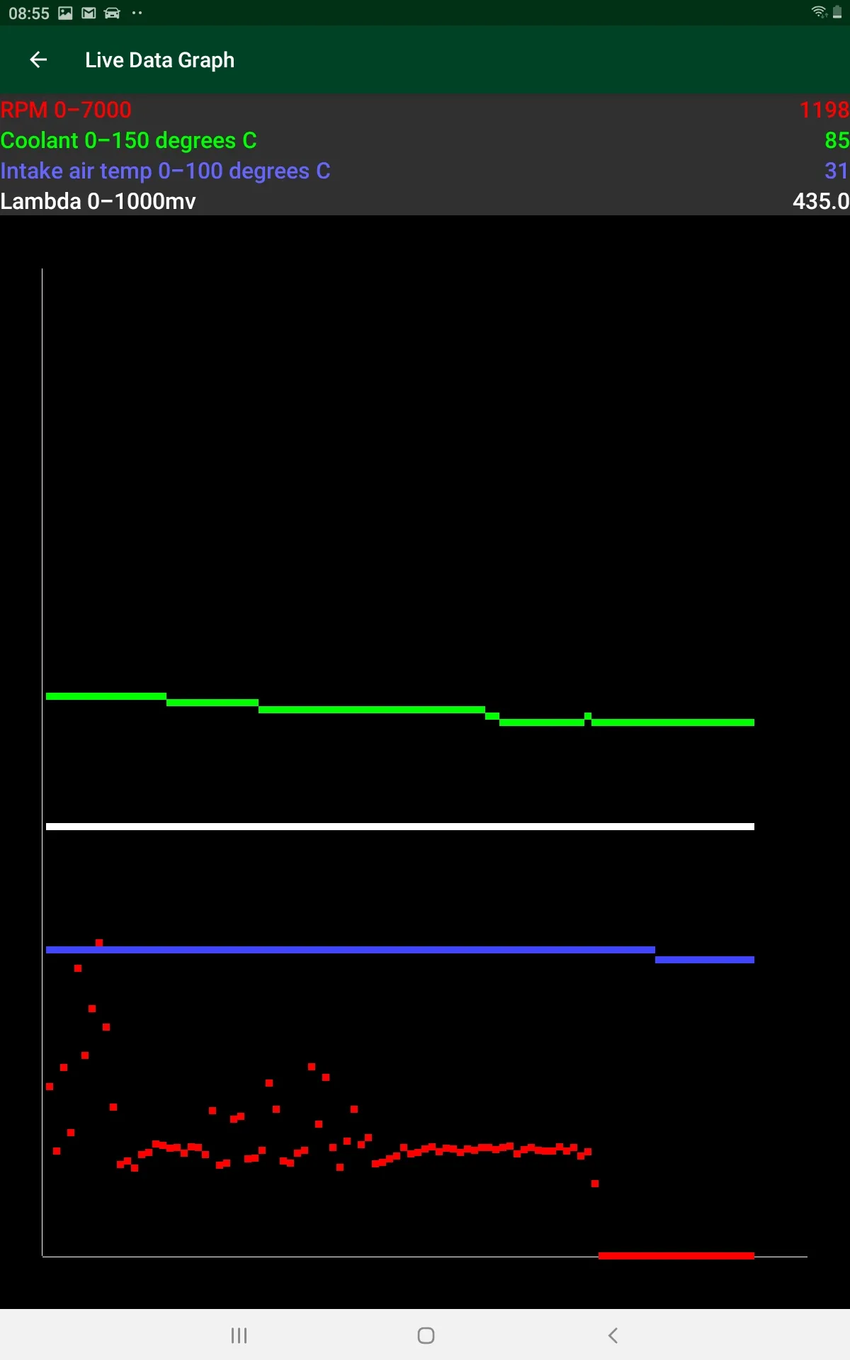

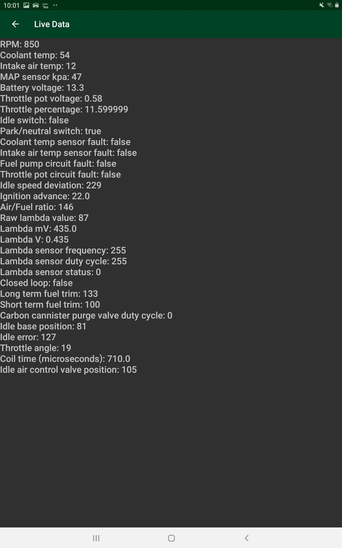

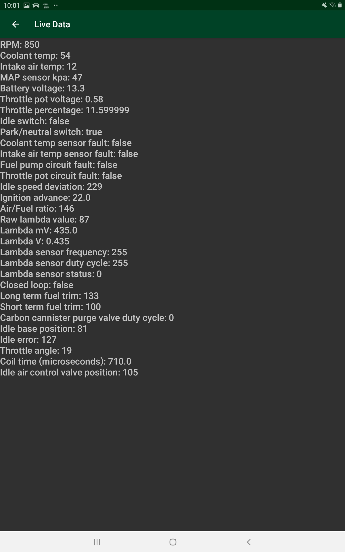

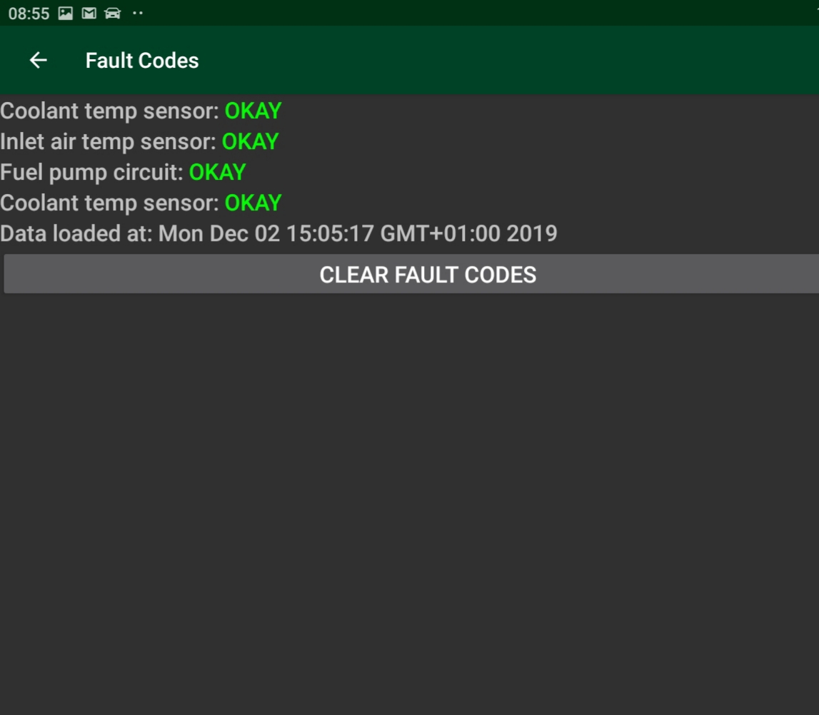

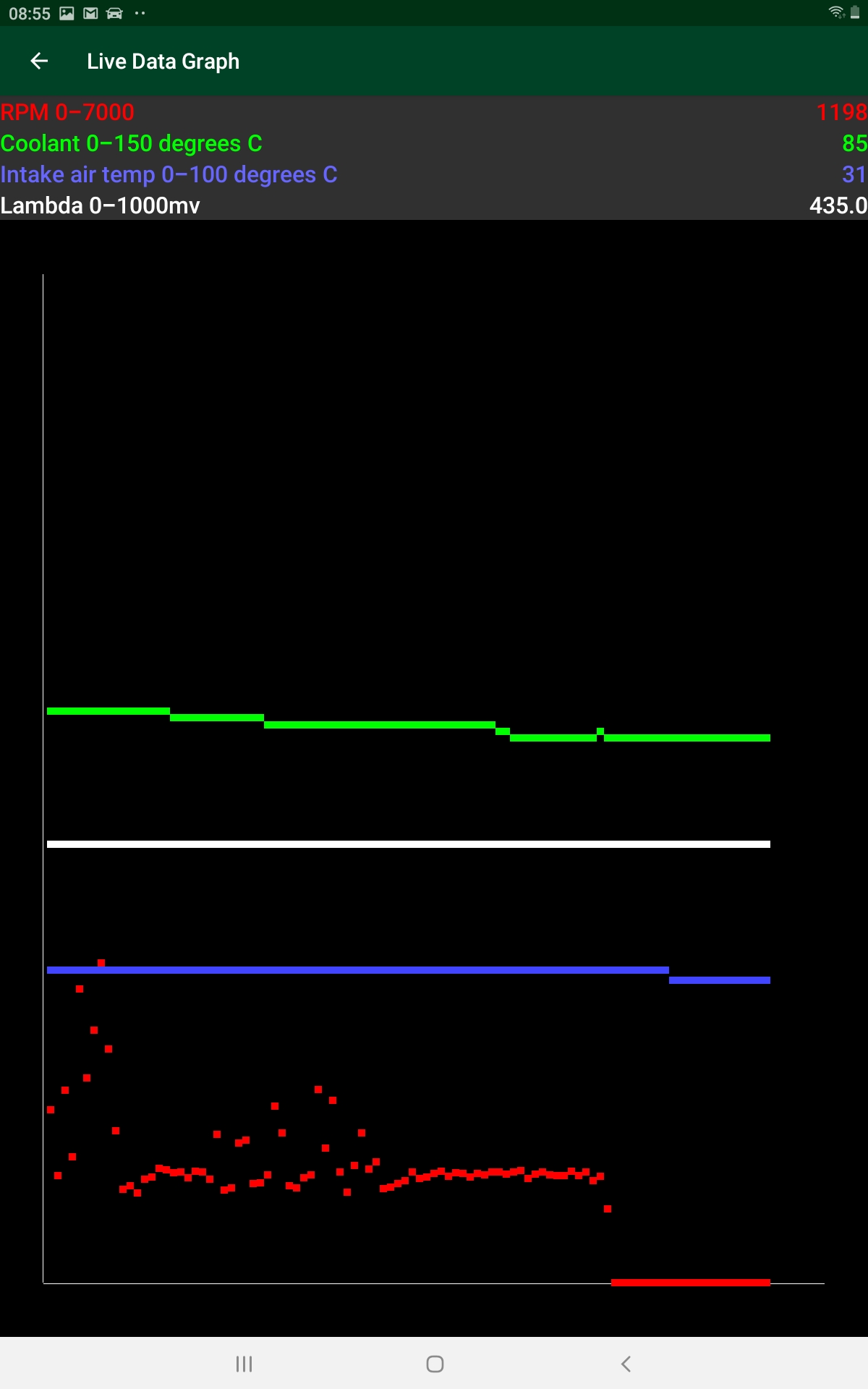

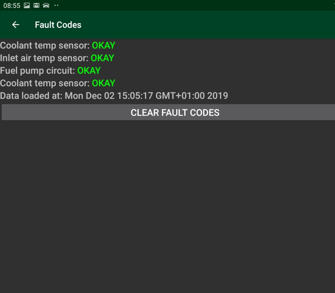

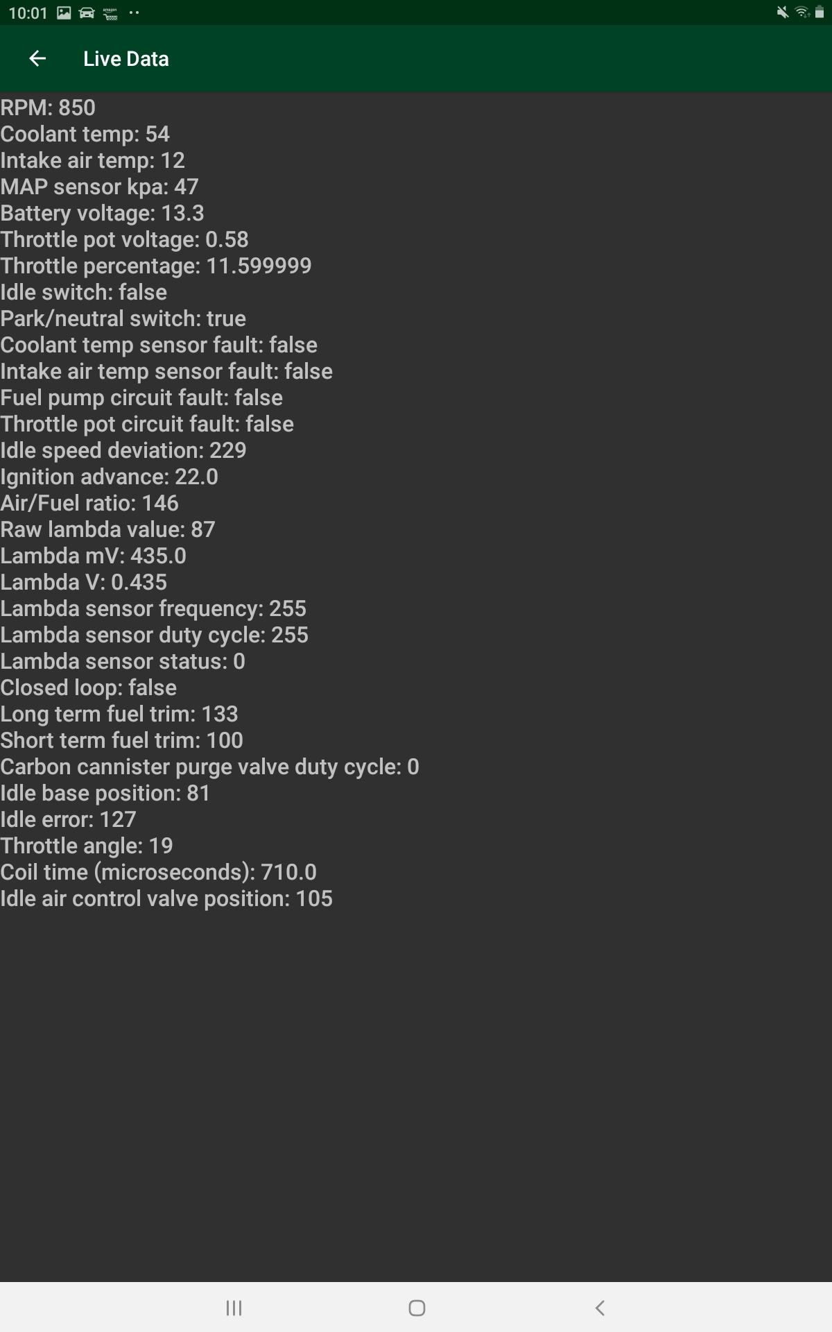

 Stand der Dinge: Ich habe mir aus England eine Steckerkupplung kommen lassen, mir das Rover-mems-Programm aufs Tablett geladen und die Motordiagnose gestartet.
 Ich vermute jetzt den Fehler bei der Lambdasonde, da die Werte unverändert bleiben, wenn der Motor läuft. Die Kabel zur Lambdasonde habe ich geprüft und die sind ok.
 Ich hoffe, dass jemand etwas mit den Angaben anfangen kann. Screenshots, siehe Anlage. Bin für jeden Hinweis dankbar!
