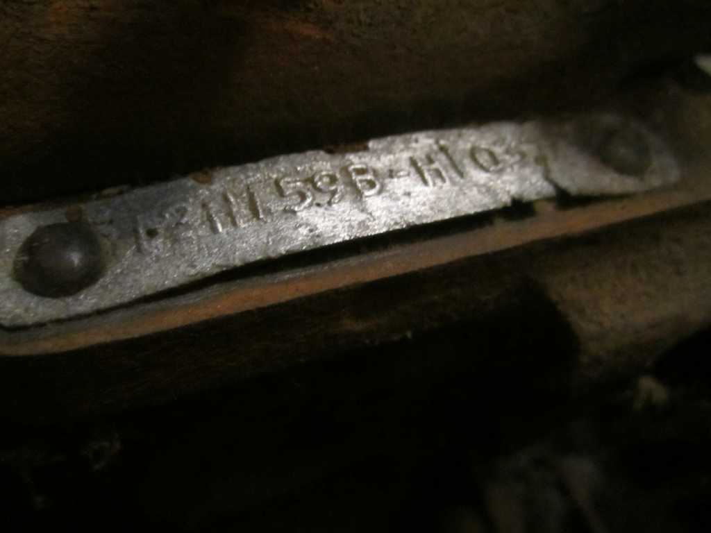

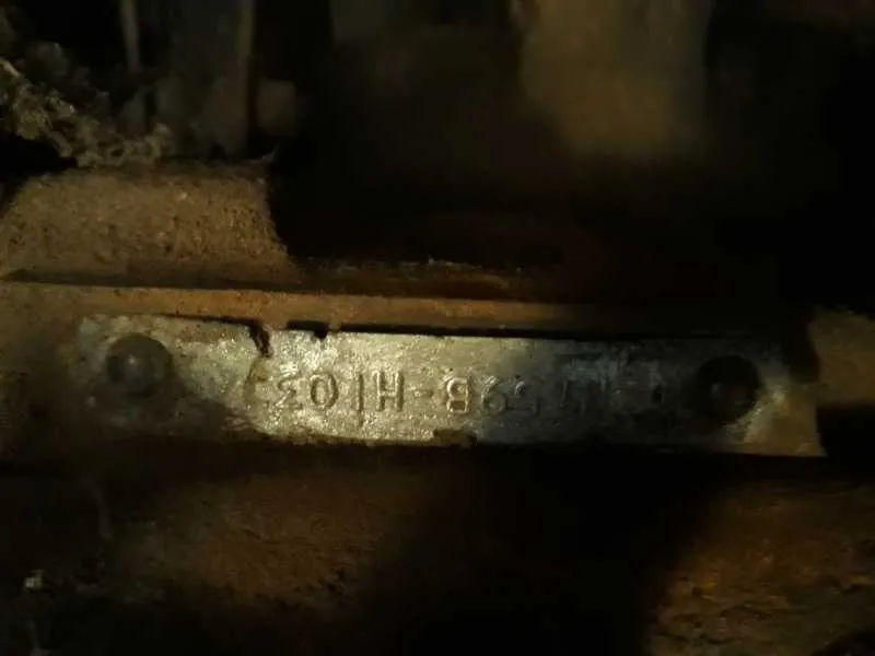

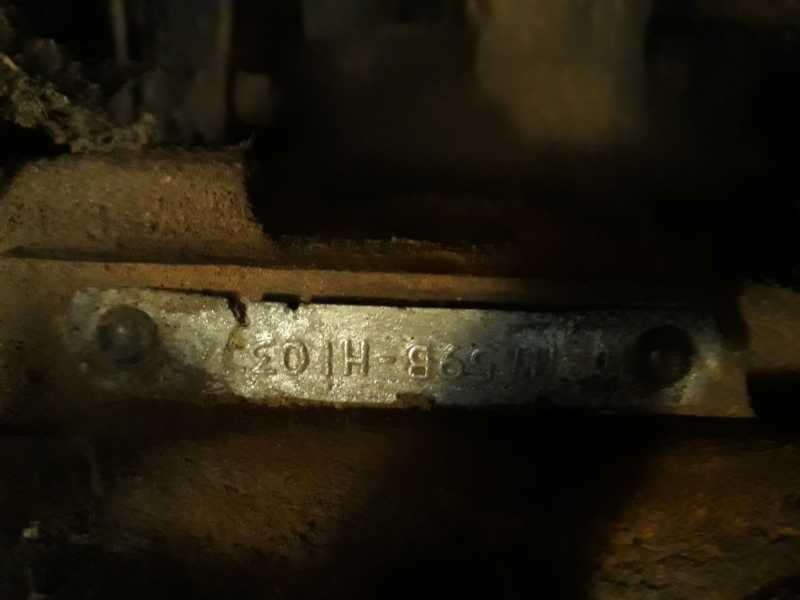

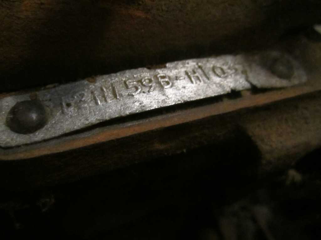

habe hier einen Motor stehen über den ich gern mehr wissen würde...aber finde nichts über die Motornummer, ich kann sie aber auch schlecht lesen.
12N159B-H10374 kann aber auch etwas anders sein....
hat jemand Rat?

Nimm mal 12H...

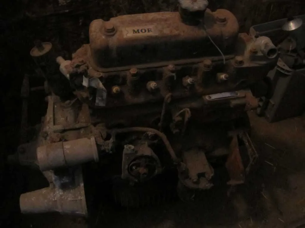

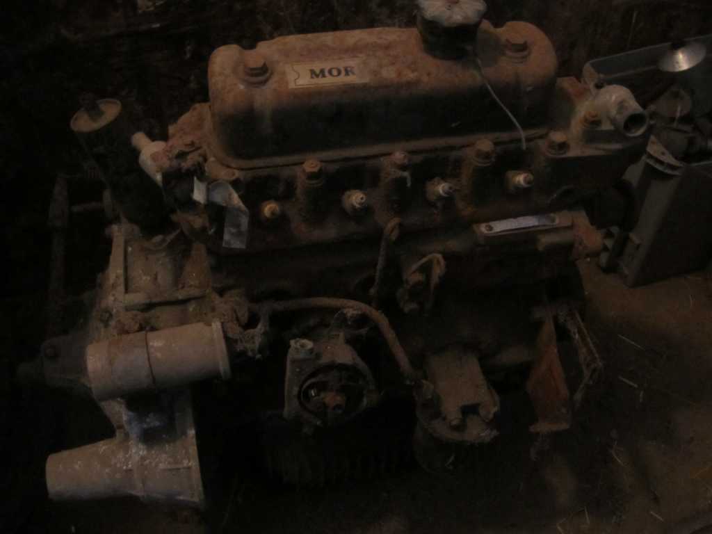

Ist es ein a/Serie Block?
Ja und ist auf einem Remote Change Getriebe...aber mit 12H159 finde ich auch nichts???

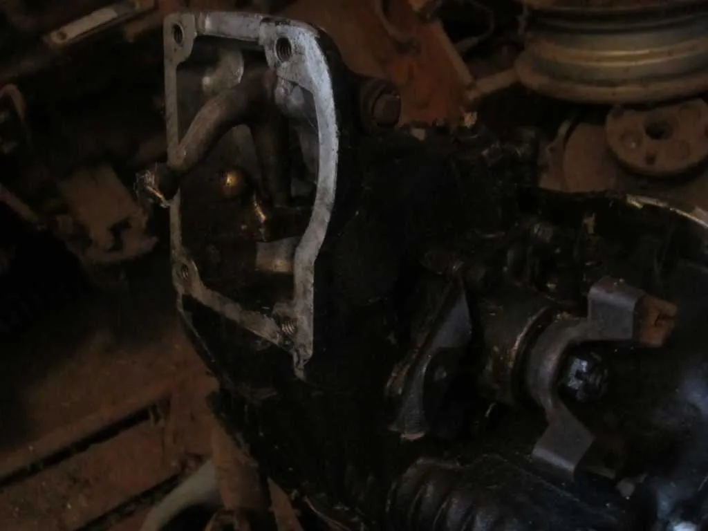

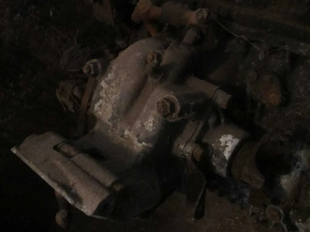

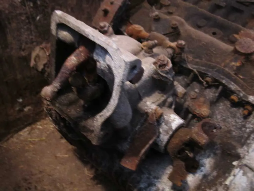

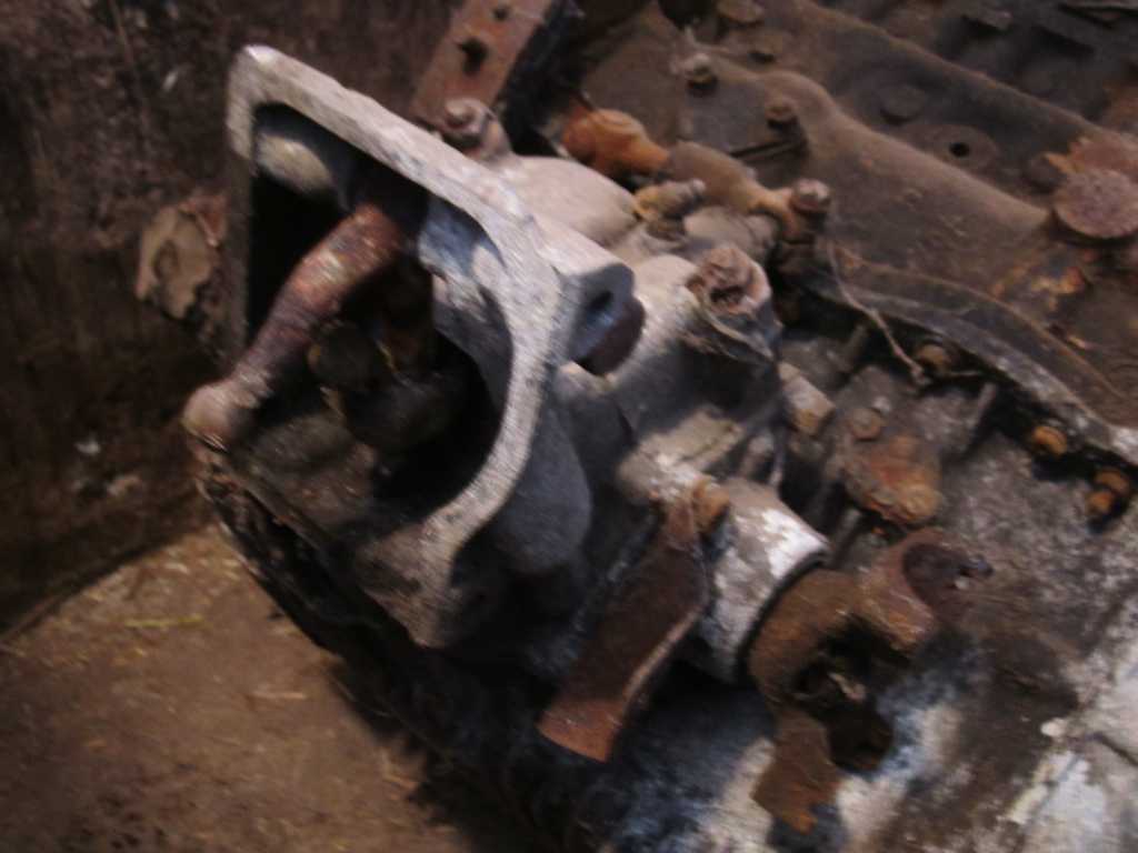

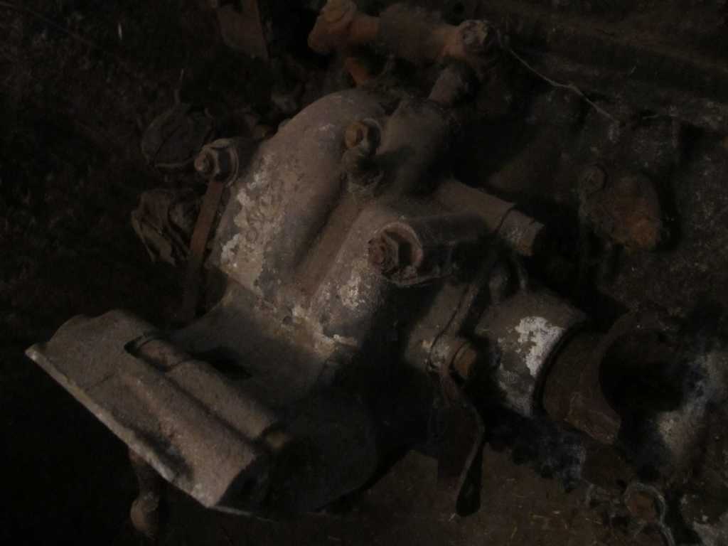

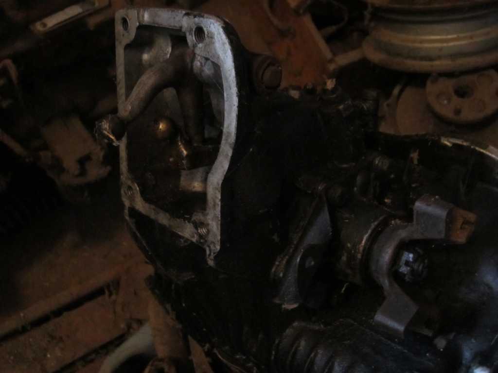

Wie ist der Schalthals am Getriebe befestigt?
4 Bolzen von unten nach oben oder 8 Bolzen seitlich mit Zwischenplatte?
Das ist ein Austin 1300 Motor...erkennbar an den Motorhalterungen und eben der Schalthalsbefestigung mit 8 Bolzen.
Beim Mini Motor kamen die 4 Bolzen zur Anwendung...das ist der Unterschied und ein gutes Erkennungsmerkmal
Ok...dann werde ich wohl schauen ob er machbar ist meinen Moke...ist ja zeitgenössisch....Danke
