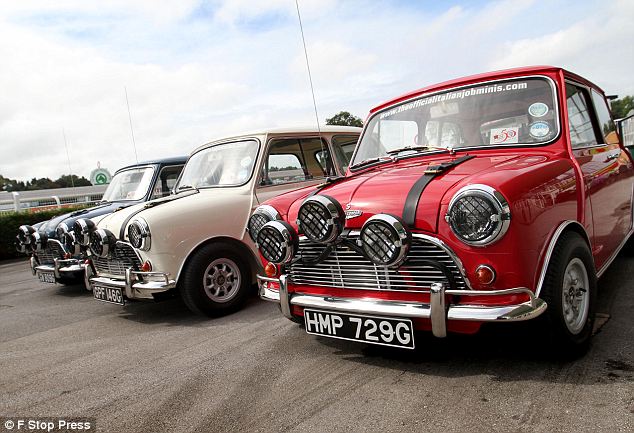

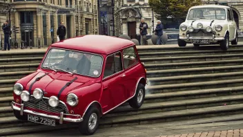

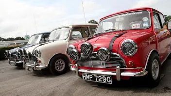

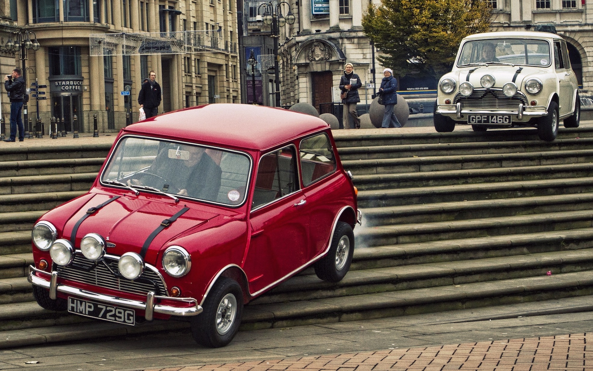

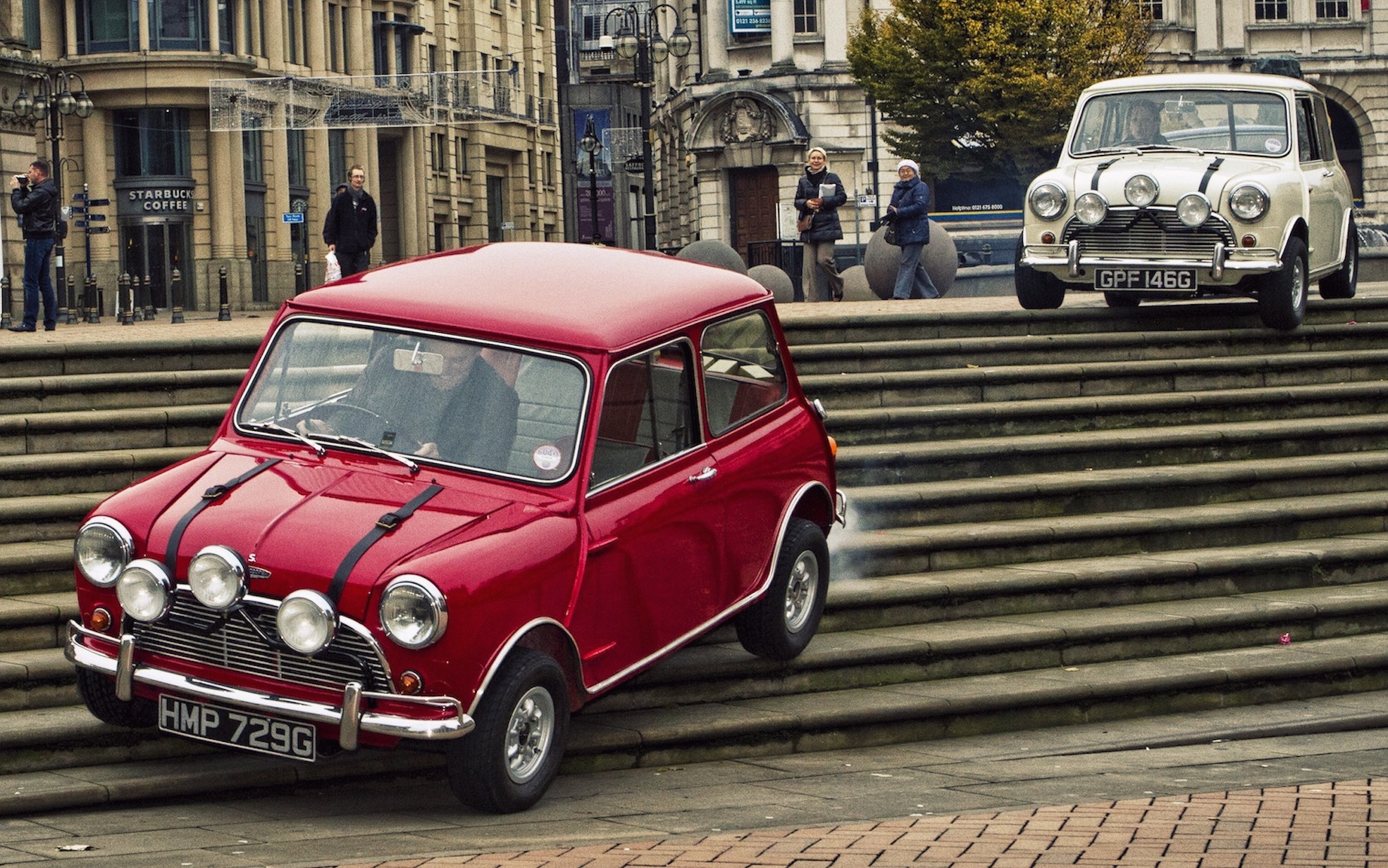

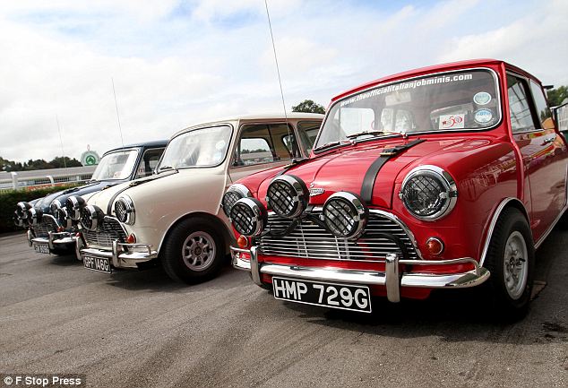

Sind 3 Zusatzscheinwerfer - wie auf dem Bild - in Deutschland zulassungsfähig?
Wenn ja, wie ist das aufgeteilt? Sind das alle 3 Fernscheinwerfer?
ohne die Bilder zu sehen.... leider nein.
laut StVZO ist nur das paarweise anbringen von Zusatzscheinwerfern zulässig. Maximal dürfen 6 Scheinwerfer verbaut sein, wobei dann maximal 4x Fern (inkl. der Serienscheinwerfer
und 2mal Nebel sein darf. Wenn gewünscht such ich den Paragraphen raus, geht aber auch über google... (und ich hab grad keinen Zugriff auf meine Daten)..
ich hätt gern 1x fern und 1x Nebel....leider nicht möglich ![]()
Ja, leider nicht zulässig.
Möglich wäre aber sicherlich ein abgedeckter und evtl. nicht angeschlossener Scheinwerfer.
Die Montage von LED-Bars ist ja z.B. grundsätzlich erlaubt. Nur müssen sie abgedeckt sein.
