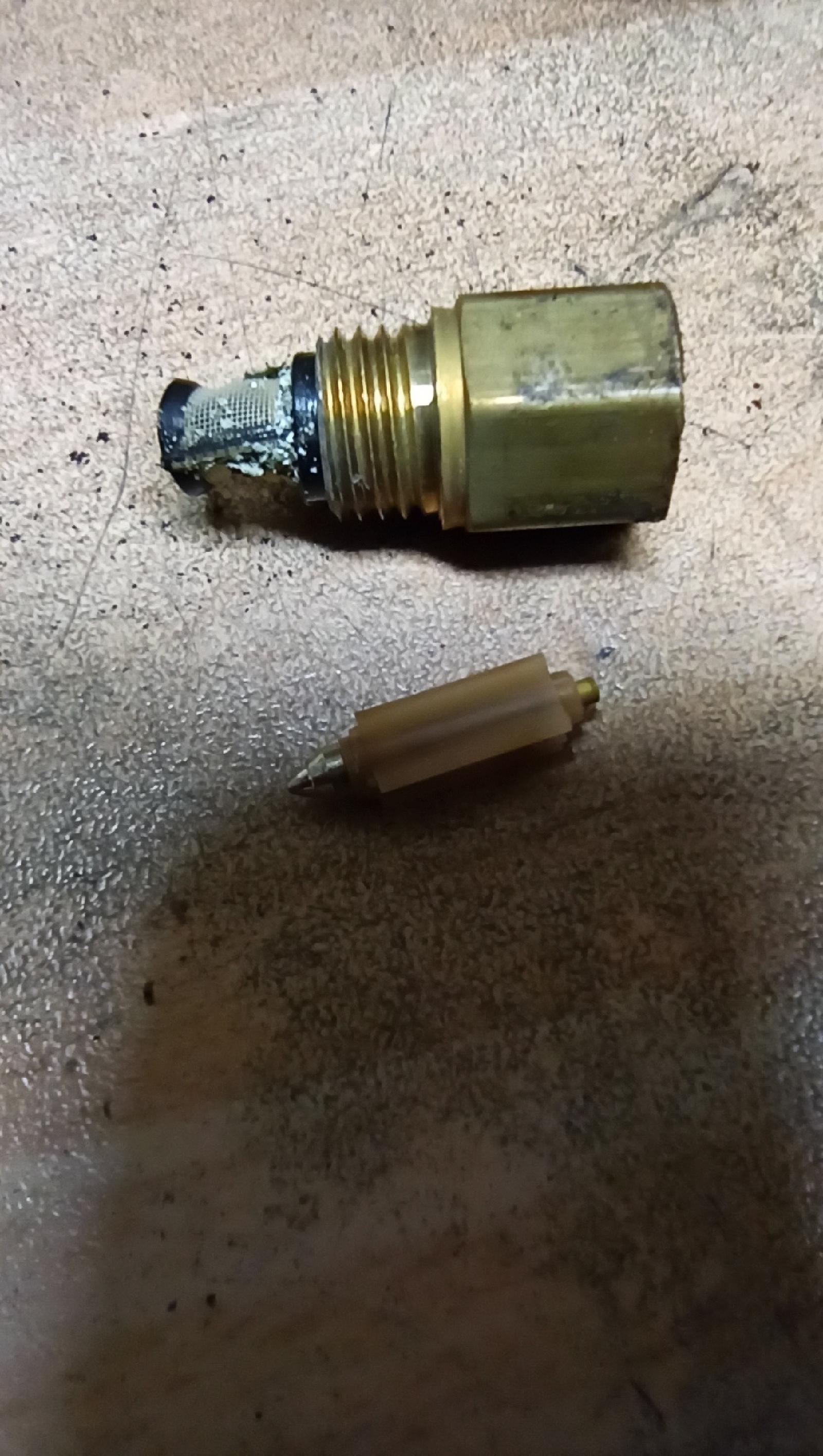

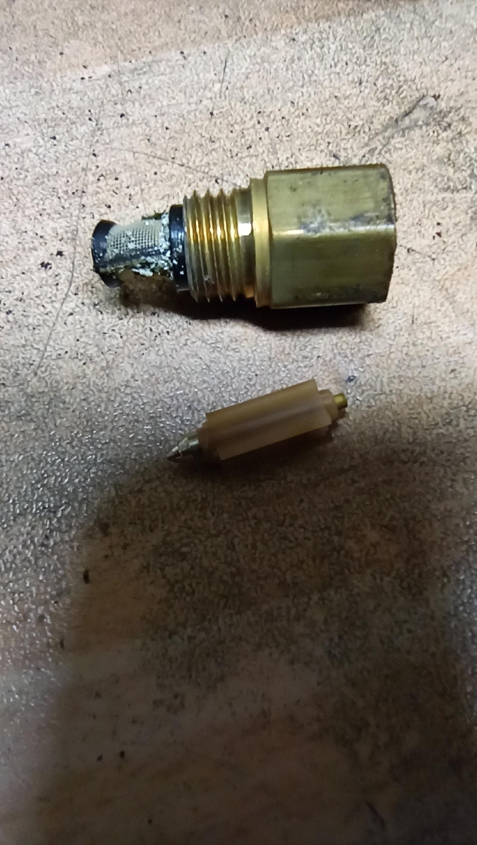

    Ursache war schnell gefunden,der Vergaser bereitet kein Gemisch mehr auf .
    Das Sieb im Schwimmerventil war total zu .

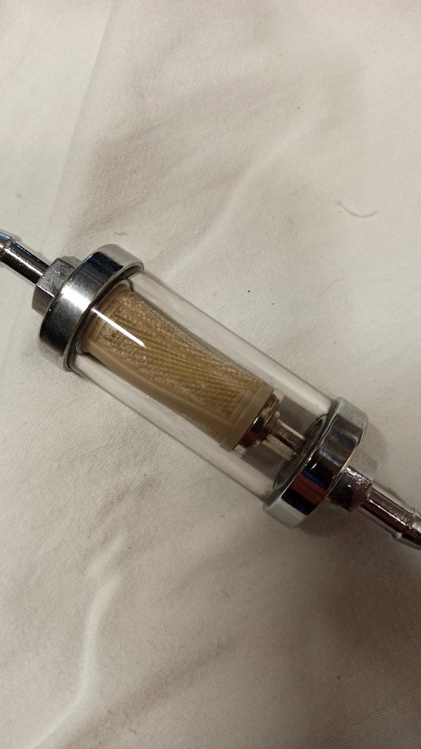

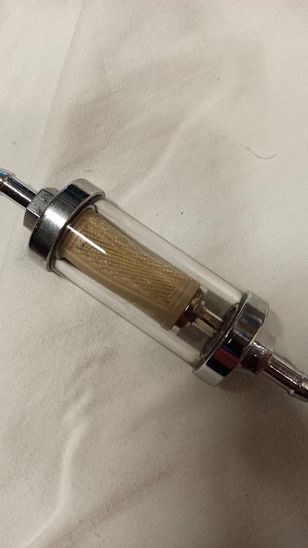

    Sieht aus wie kleine weisse Kristalle ,der Benzinfilter ist aber sauber , kaum ein Krümel drin .

    Ich muss aber noch dazu sagen das ich zwar Hauptdüse , Choke Ventil usw. alles erneuert hatte aber das Schwimmerventil kann noch das erste sein da es nie Probleme machte habe ich das auch nicht nach gesehen .
  • Denke das die Ablagerungen größtenteils aus der Zeit stammen bevor der Hauptfilter zum Einsatz kam.
  • Und wenn man den Verschleiß des Nadelventils sieht, dann ist das von "anno tobak" oder noch älter...
