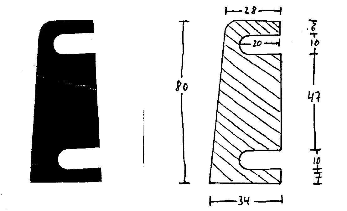

    Hat jemand eine Maßskizze für ein Unterlegblech, um den hinteren Hilfsrahmen auszurichten?
    Ich meine das hat mal jemand gepostet, ich finde es aber nicht mehr.

  • Die wurden als "MS70T" im 5er Kit verkauft.
    2 x 2mm
    3 x 1mm
    Andreas

    Sinn und Zweck ist ja, dass die Radgeometrie stimmt. Oft reicht die Verstellung der Einstellkits nicht aus, um eine korrekte Geometrie zu erhalten.
    Dann kann man mit diesen Shims weitermachen. Dann gibt's noch die Möglchkeit, die Bohrung für die innere Schwingenhalterung zu versetzen.
