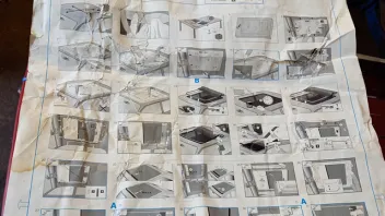

    Das Webasto Hollandia 400 gibt es als „Classic“ und als „Deluxe“ das Classic war damals im Mini original drin. Der Unterschied ist eigentlich nur das Bedienteil im Inneren. Hollandia400=AeroTopII
    Einbauanleitung: https://allbrit.de/downloads/W…basto.AeroTop2.Einbau.pdf
    Hier solltest du dich expliziet an die Nm Angaben halten für die Verschrabung, bei mir ist damals leider ein Eckteil gebrochen, da ich zu fest die Schrauben angezogen hatte, also wichtig ist es das Dach mit ca. 1,5 mm Spiel ringsum einzusetzen und dann von der Mitte raus anfangen zu schrauben, die Schrauben bekommen echt nur ganz wenig an Drehmoment ab! Am besten auch neue Dichtungen verbauen wenn man es nachrüstet, also solltest du ein gebrauchtes vom Schrottplatz dir besorgen, dann würde ich die Dachhaut ersetzen, solllte diese rissig sein. Und auf jedenfall die ganzen Kniekipphebel mit Schleppern tauschen sowie die große umlaufende Dichtung.

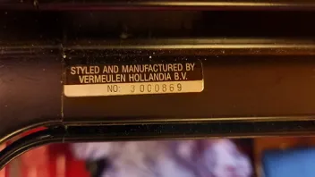

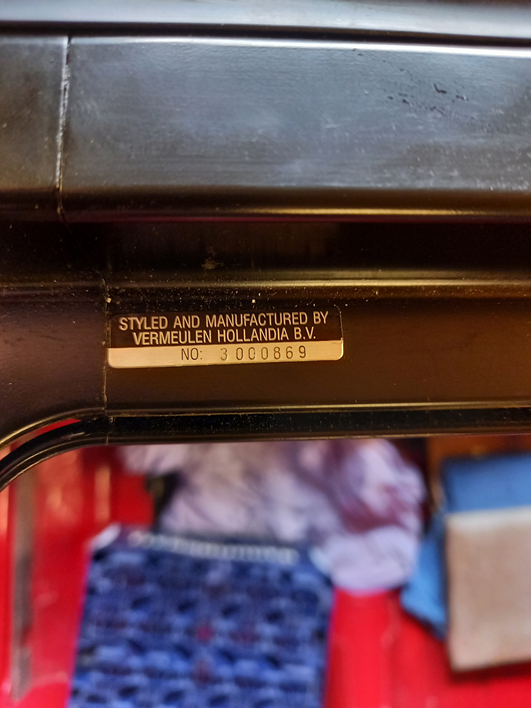

    Bergi, erstmal danke für die ganzen nützlichen Infos. Bei meinem British Open classic Baujahr 1993 hat sich das Faltdach verkantet und muss, um repariert zu werden, erstmal ausgebaut werden. Da meine Außenhaut auch schon die besten Tage hinter sich hat bietet es sich an ein „neues“ einzubauen.
    Ich finde leider keine genaue Typenbezeichnung bei meinen Dach. Es ist aber das Orginal Webasto.
    Bin ich korrekt in der Annahme, dass es sich hier um ein baugleiches wie das Webasto Hollandia 400 handelt ? Bzw. wie kann ich das am besten rausfinden um das richtige neue /gebrauchte Dach zu kaufen ?
    Ich bin für jeden Hilfe dankbar !!!!

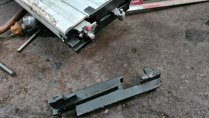

  • Hallo Bergi,

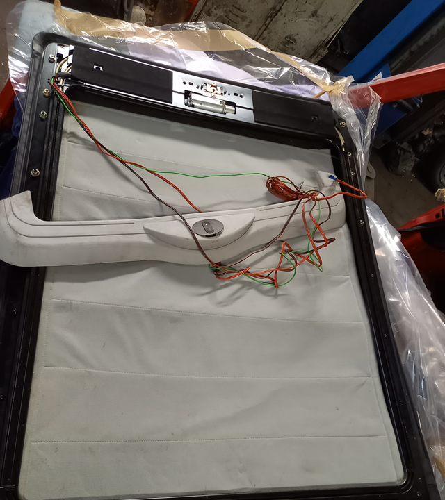

    wir habe den Mini Baujahr 10.2000 komplett restauriert und das Faltdach als gebraucht, aber noch nie verbaut gekauft
    und nach dem Lackieren eingebaut.
    Das Problem war das das Dach nicht parallel nach vorne fährt, nicht vollständig schließt und die Dachhaut
    nicht richtig gespant wird.

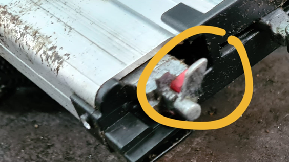

    Leider wurden beim Einbau einige Fehler gemacht die der Minispezialist Martin Kreuzer, Karosseriebau
    in Höxter wieder gerichtet hat.
    Dabei ist aufgefallen das die oben abgebildeten Teile defekt waren und ausgetauscht werden müssen.
    Die mit dem gelben Kringel gekennzeichneten Teile sind defekt und werden neu benötigt,
    sie stecken in dem Aluprofil und sorgen meines Wissens nach dafür das das Dach dicht verschließt.
    Ich würde mich freuen wenn du uns mit einer Explosionszeichnung, Ersatzteilen und oder Kontakten
    Von Ersatzteillieferanten helfen könntest?
    Vielen Dank im Voraus und Grüße aus Holzminden!
    Dieter Kumlehn

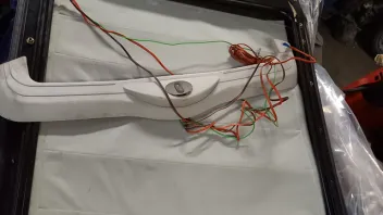

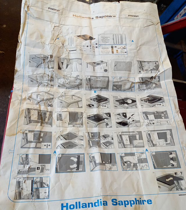

  • Hallo Bergi,
    hier noch die Bezeichnung,
    Hollandia Sapphire, bei diesem Modell sitzt der Antriebsmotor hinten.
    Würde mich freuen wenn wir mal telefonieren könnten wenn du mir deine Telefonnummer sendest würde ich dich anrufen!
