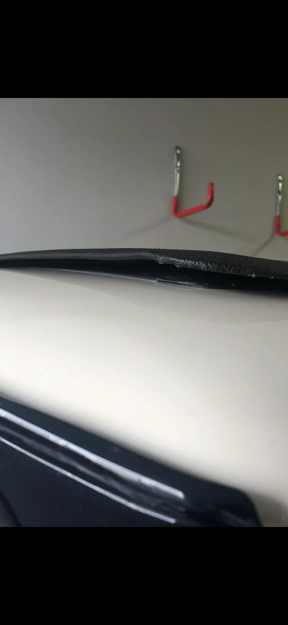

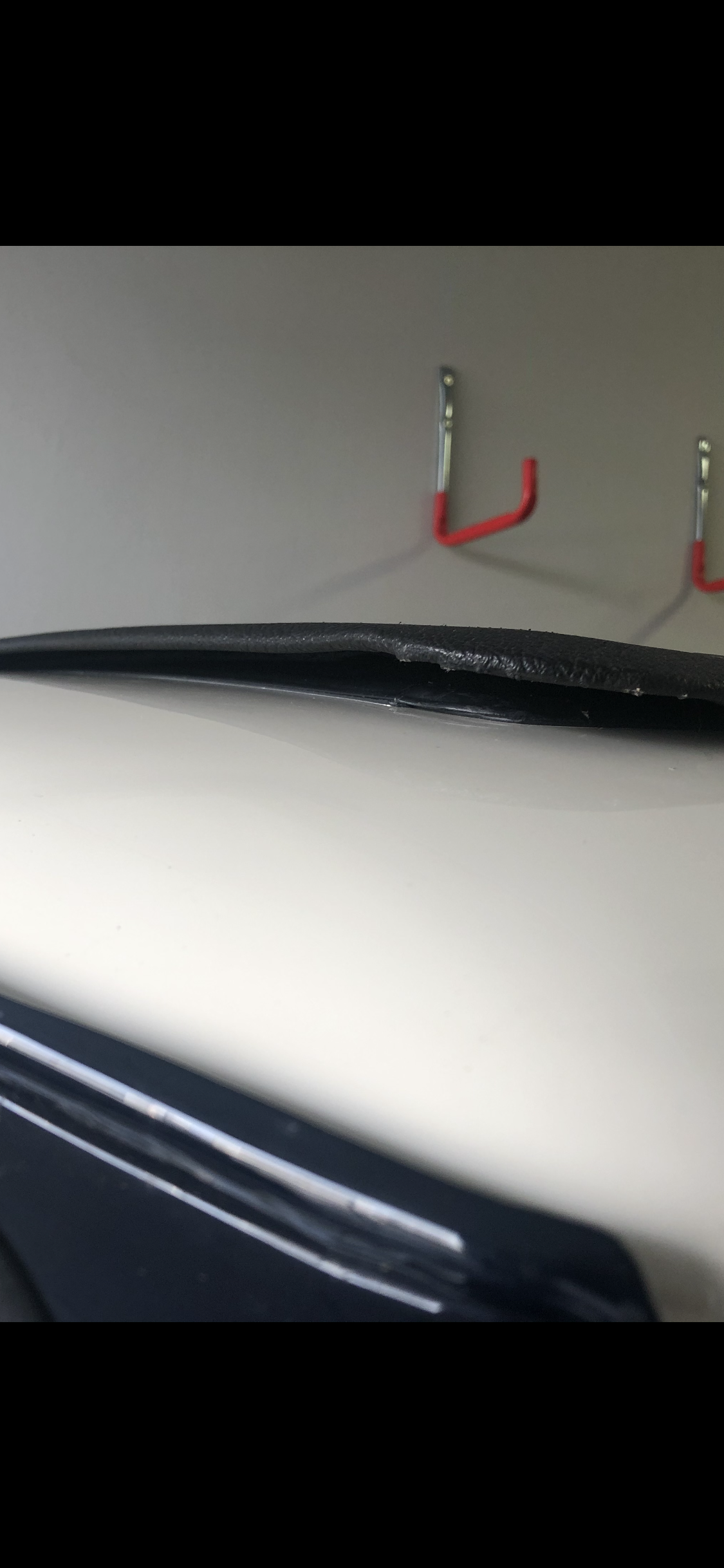

  • Ich hab das Dach nun mit einer neuen innenhaut vom Sattler drin. Es sitzt überall knapp an bis auf vorne da steht es ca 5mm ab. Kann man das justieren? Ws lässt sich auch runterdrücken. Vllt etwas mehr spannung?
    Zudem suche ich noch einen Windabweiser. Danke
