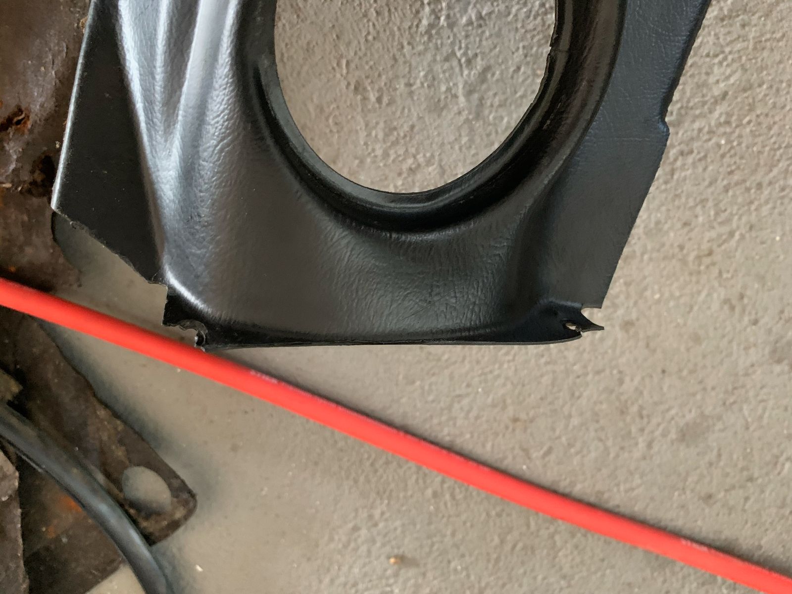

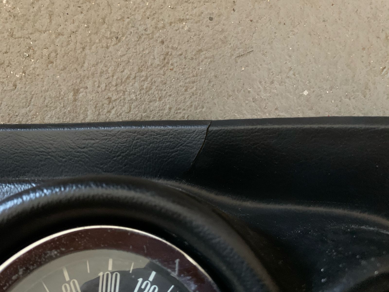

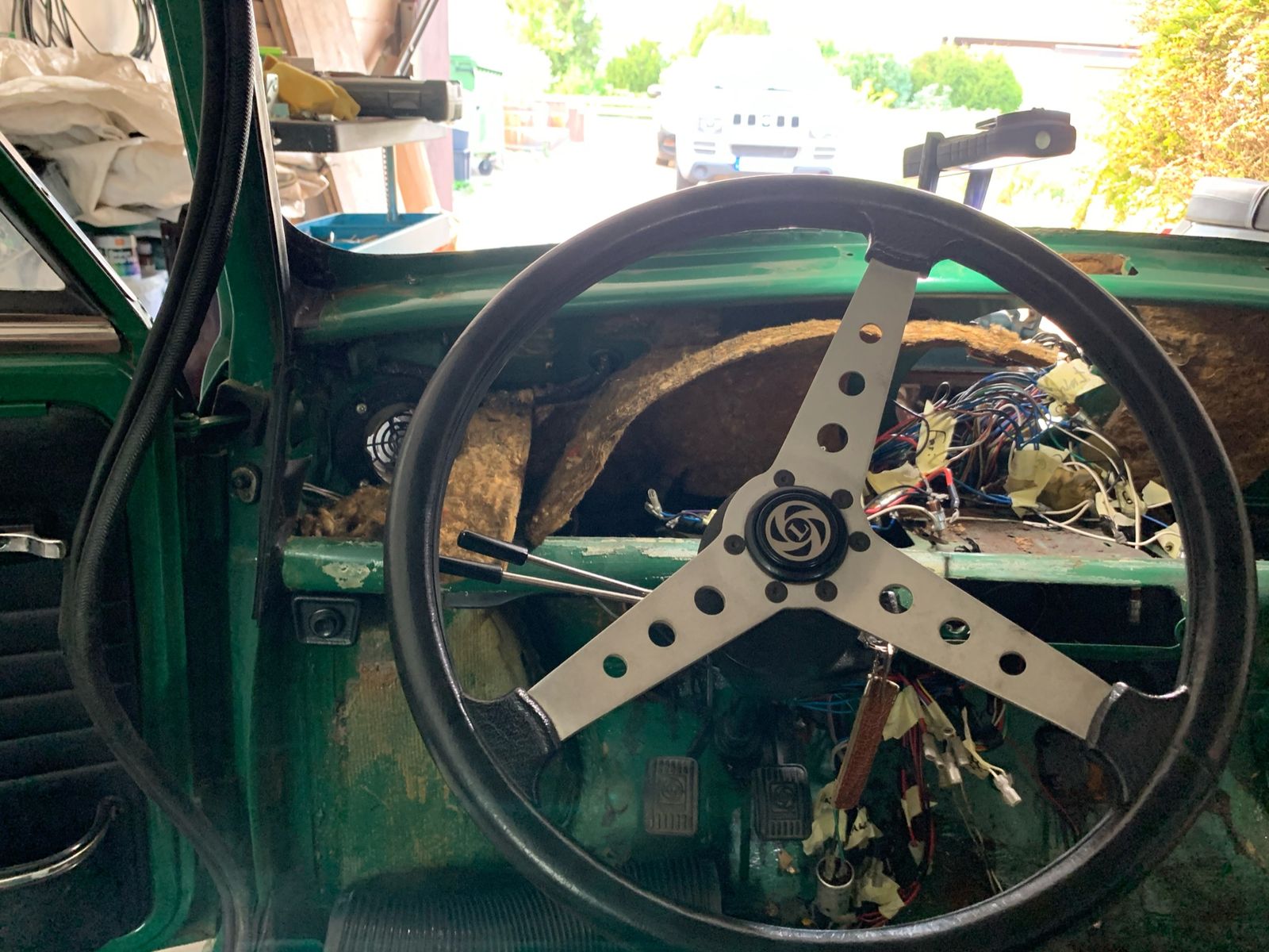

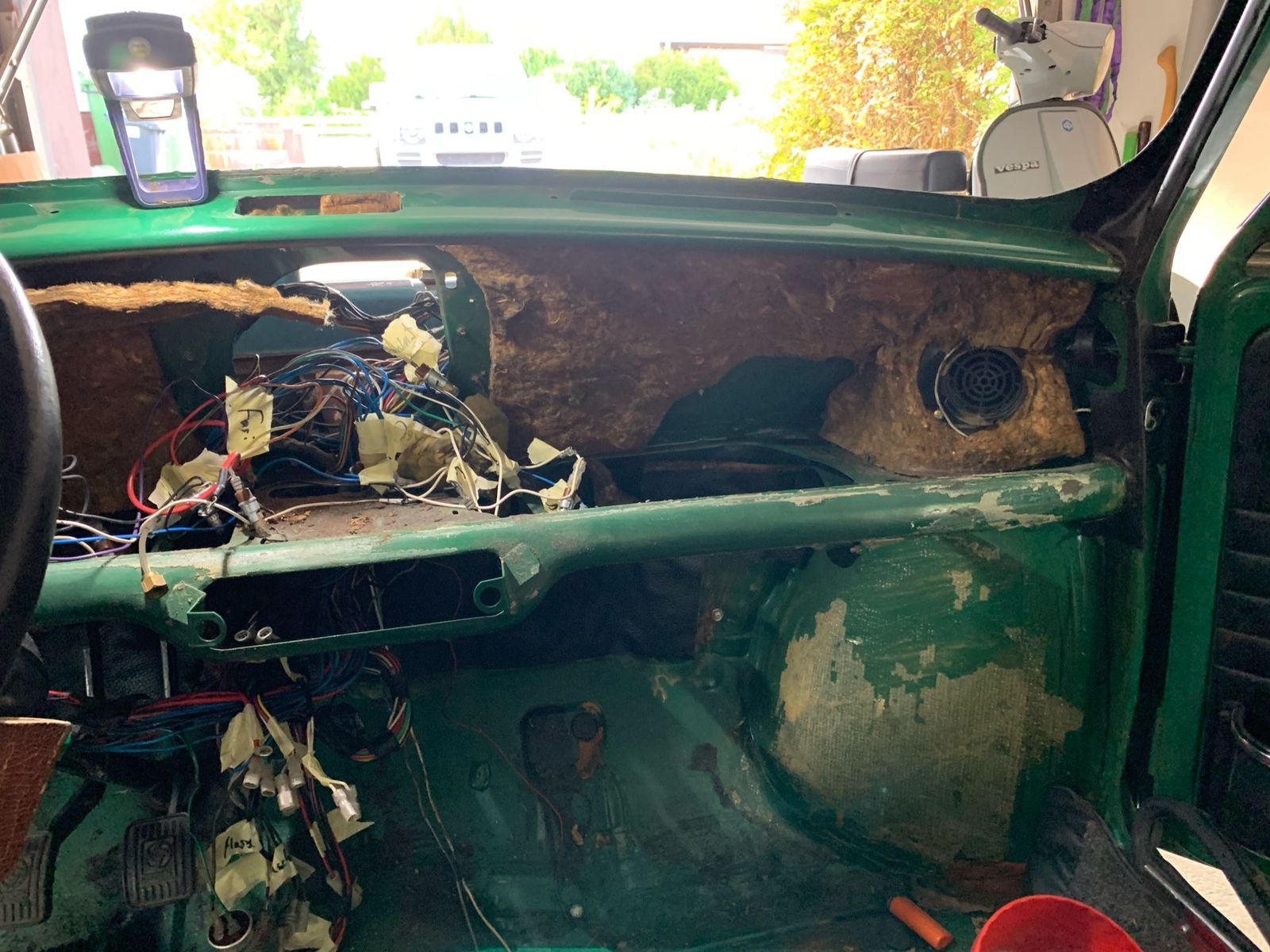

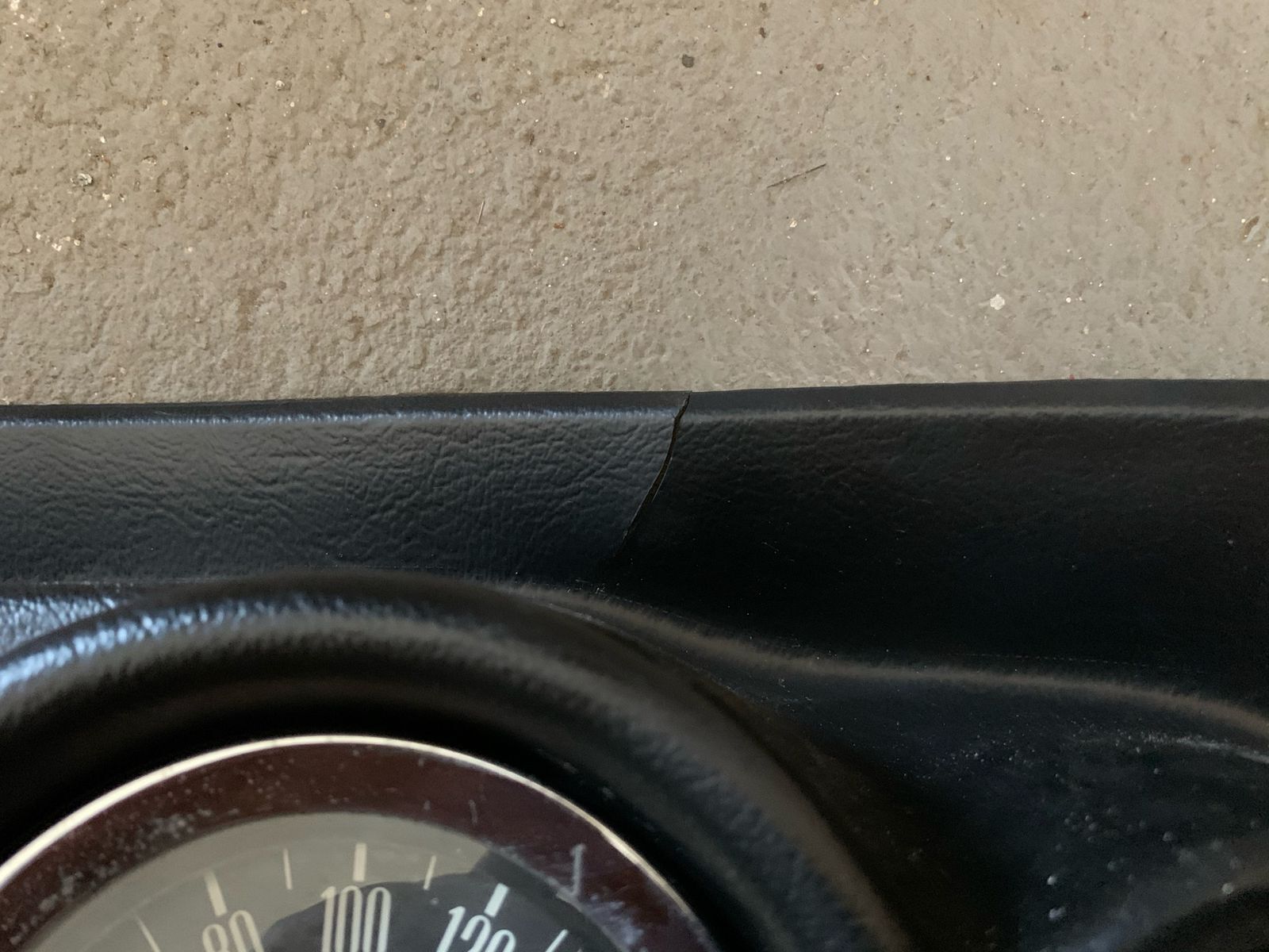

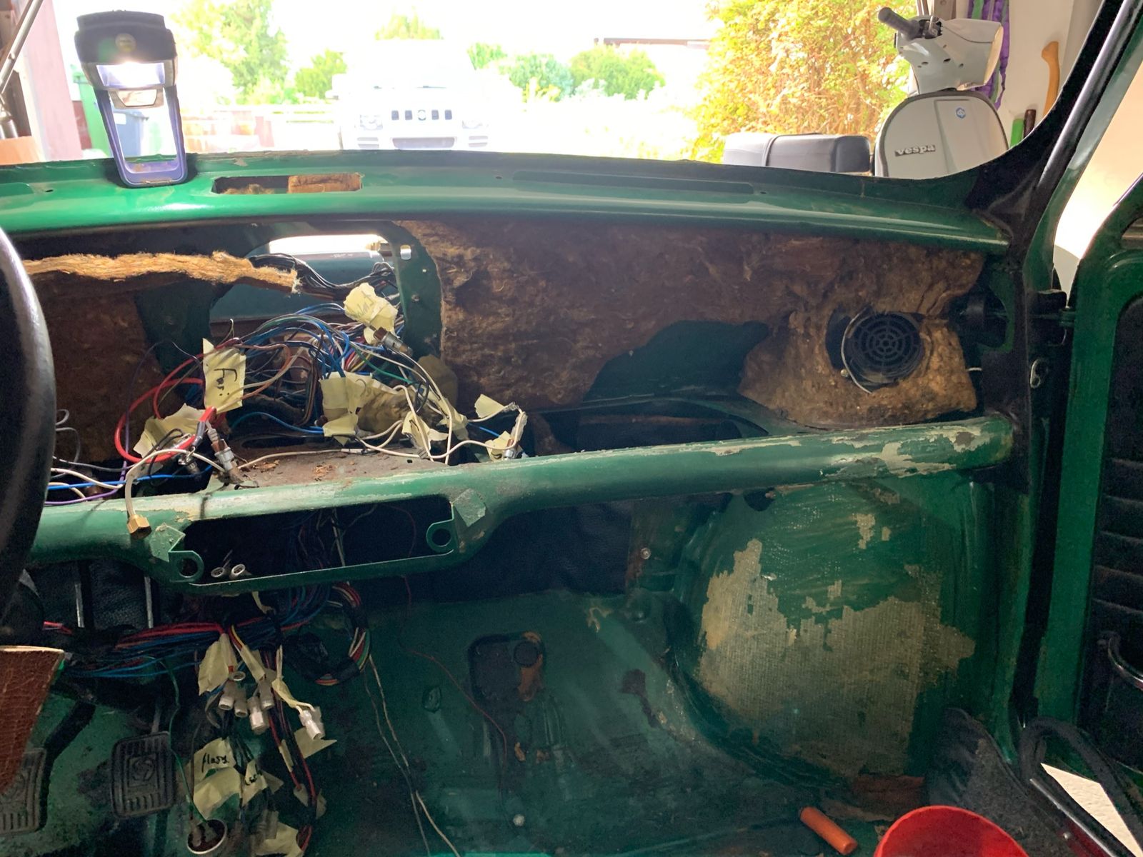

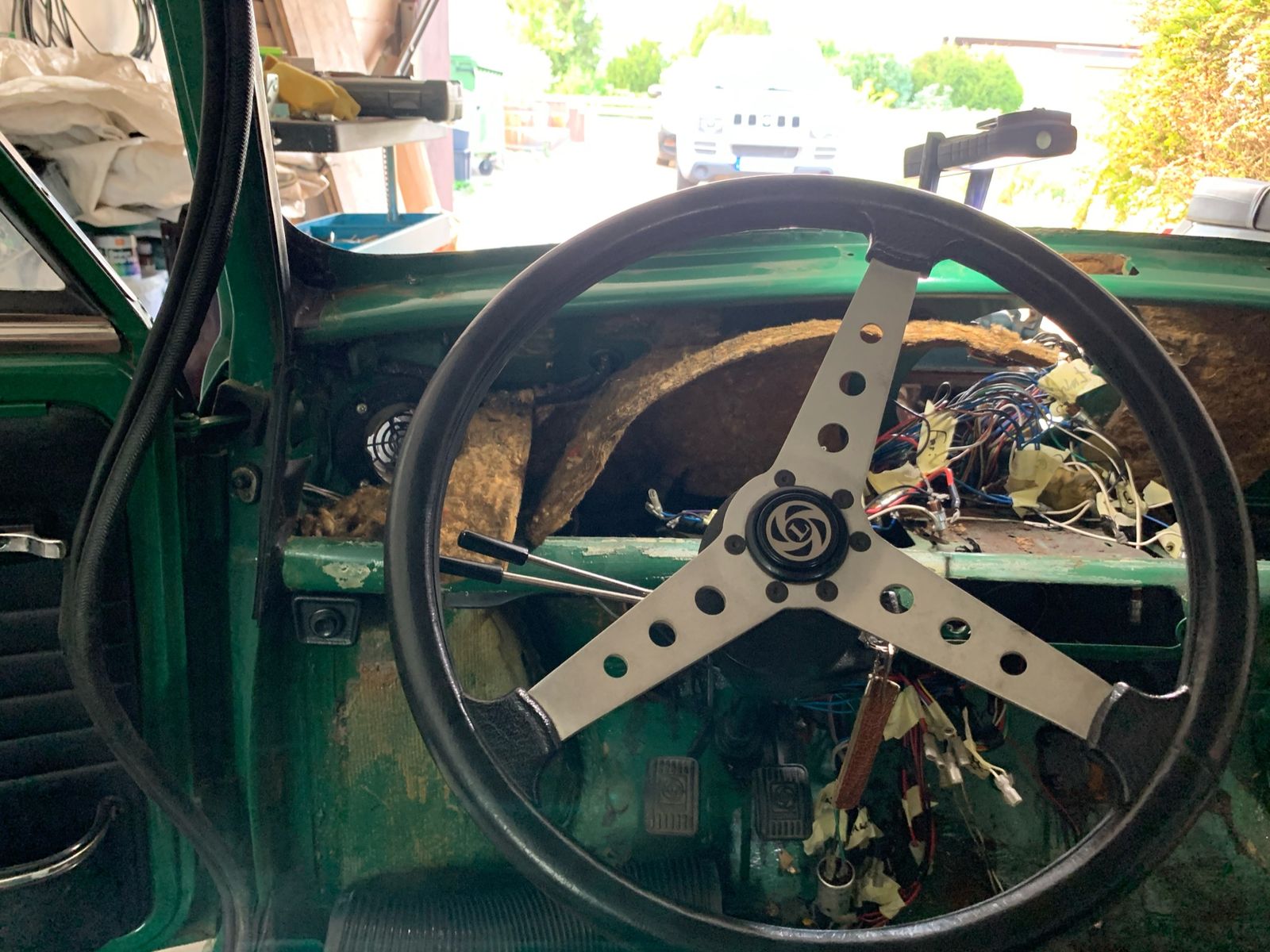

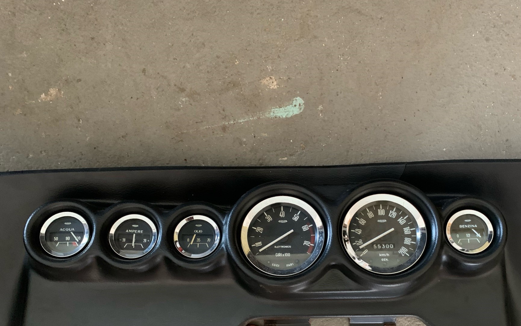

    Aber ich stell mal die Bilder vom Armaturenbrett ein, da sieht man auch den Riss der schon vorhanden war
    und die Kabelbaumkatastrophe die sich dahinter verbirgt.
    Bogierrohr gabs wohl damals eher selten, zumindest wurde das wohl sehr sparsam verwendet ;)
    Ich habe dem Brett keine zusätzlichen Schäden beim Ausbau zugefügt, schade ist daß es leider schon einen Riss über dem Tacho
    hatte. Beim unteren Bild sieht man die seitlichen Schraubenlöcher innouwe , zumindest bei meinem war das Brett dort noch
    verschraubt.

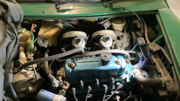

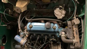

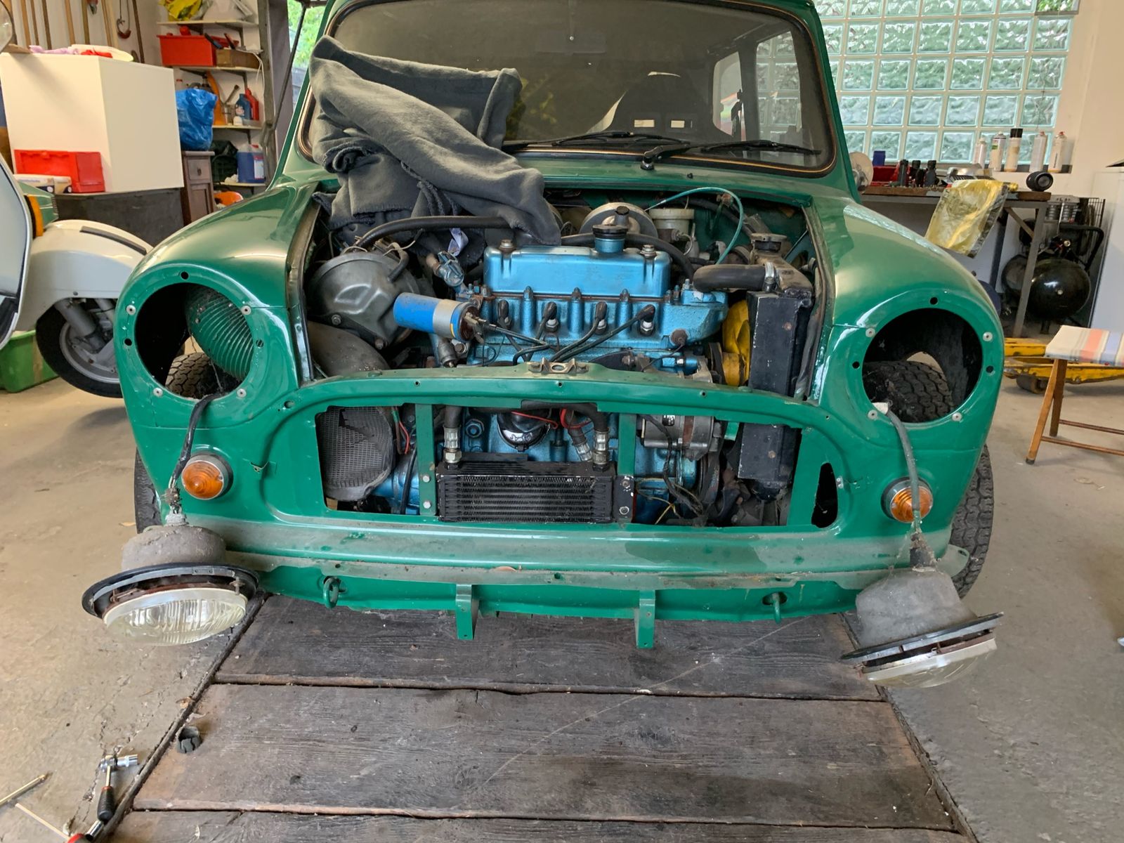

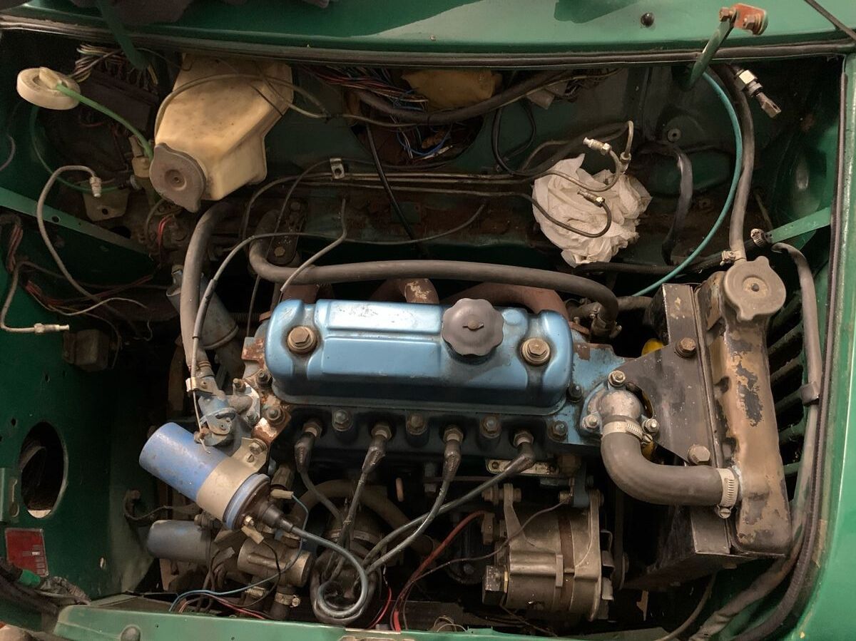

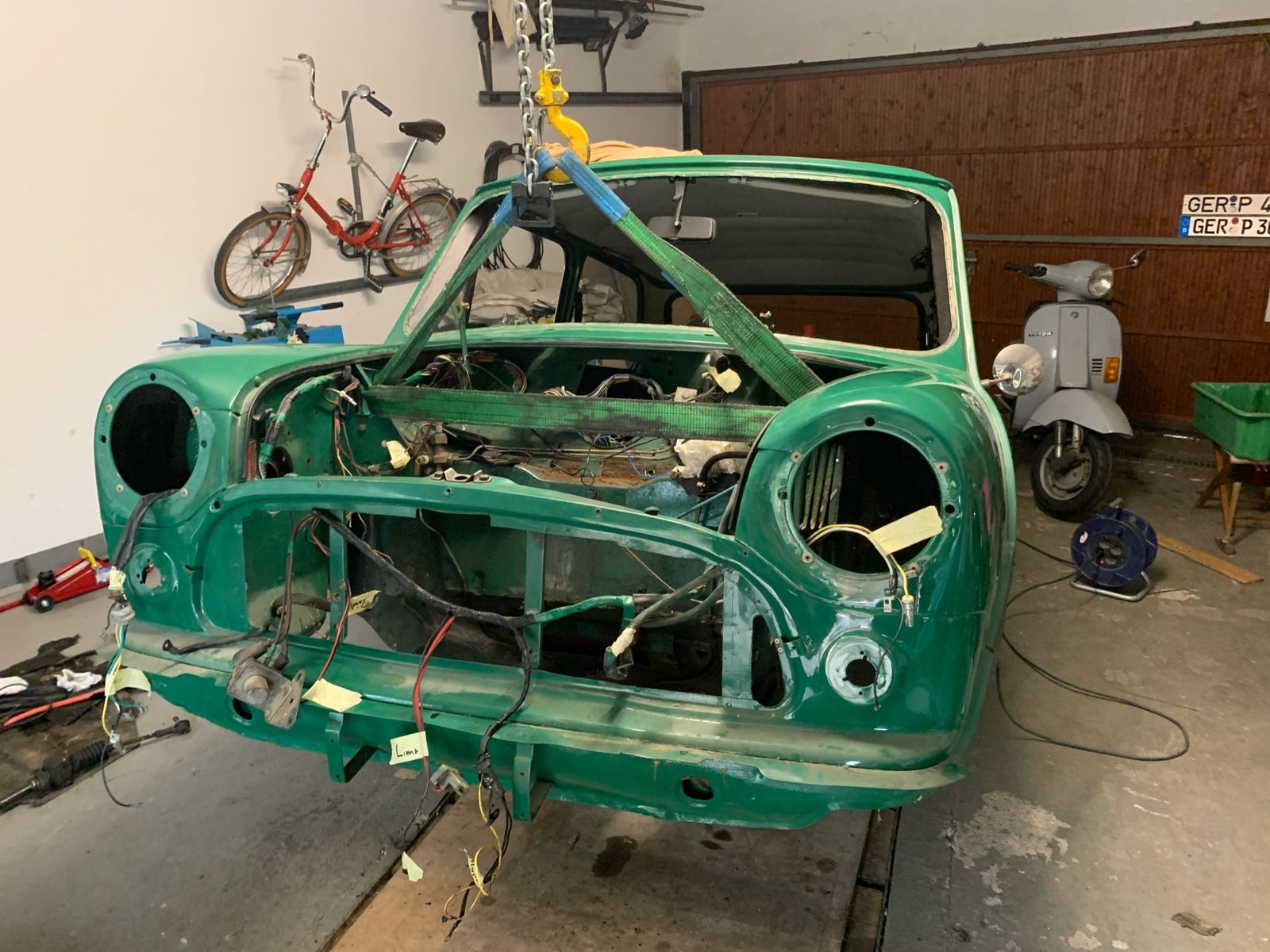

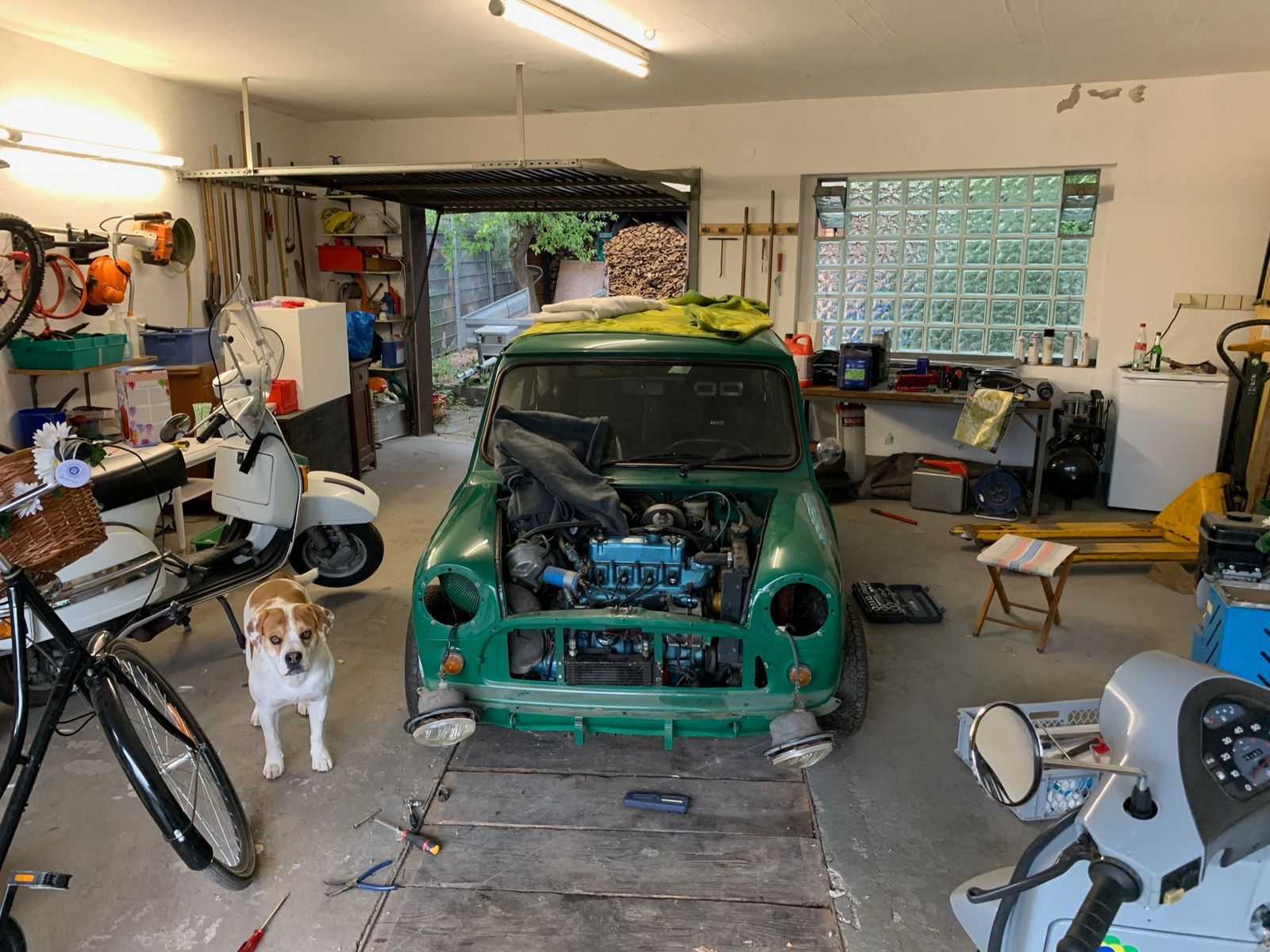

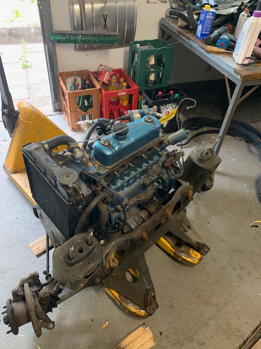

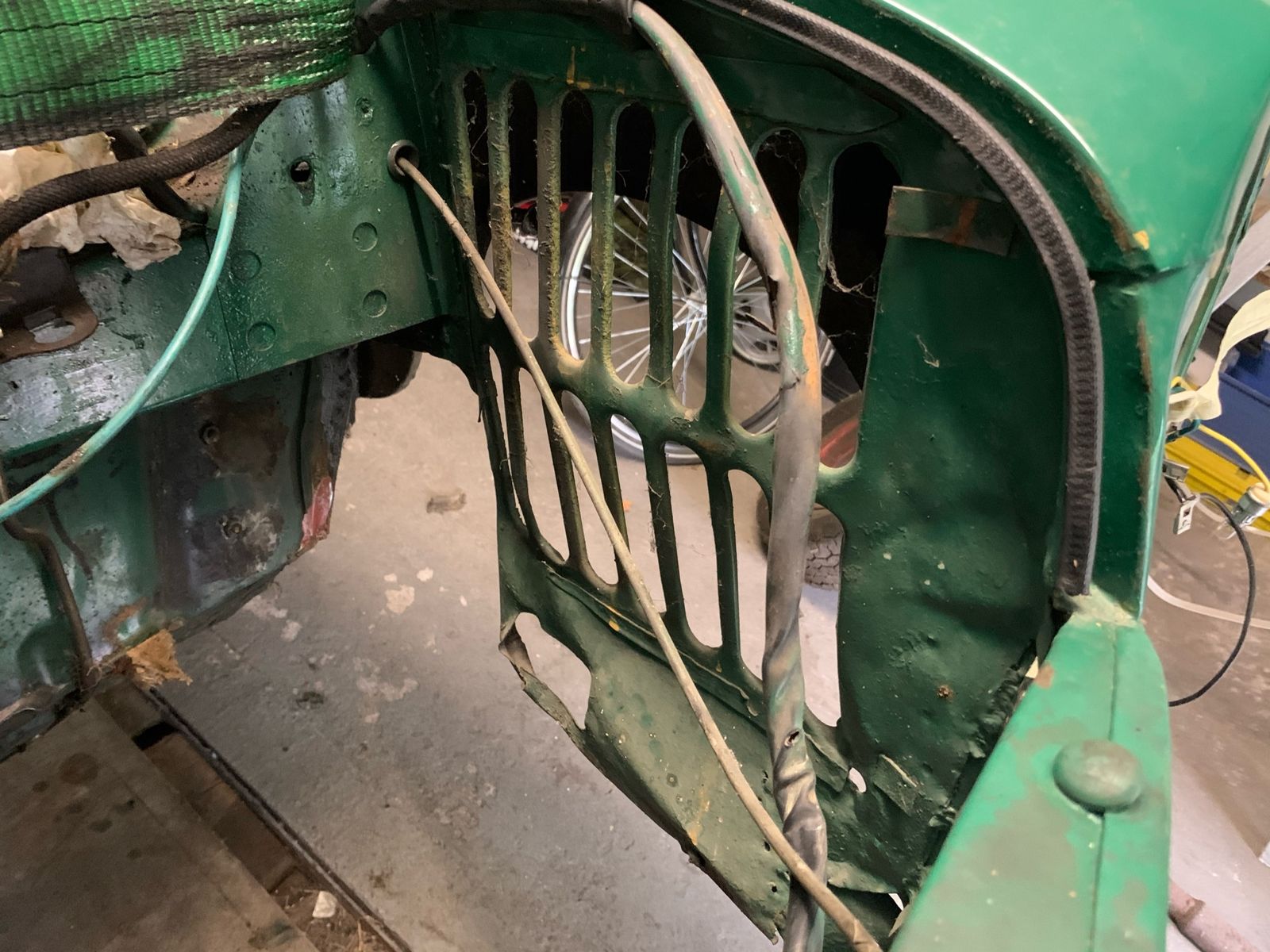

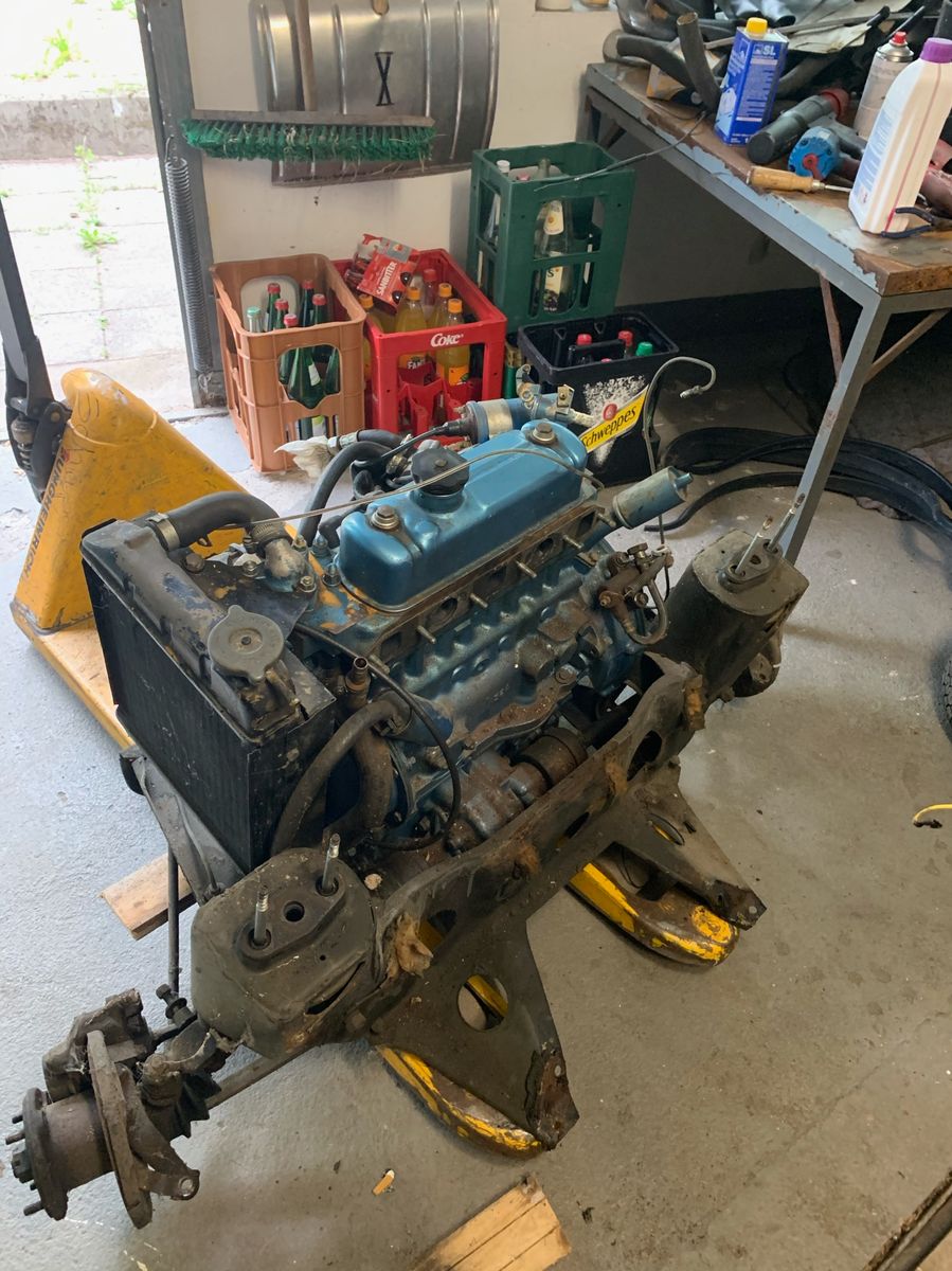

  • Soo, letzte Woche ging es Stück für Stück weiter, der Innenraum ist nun bis auf wenige Kleinigkeiten ausgeräumt, der
    vordere Hilfsrahmen, der Tank, der vordere Dachhimmel und einige andere Kleinigkeiten sind raus.

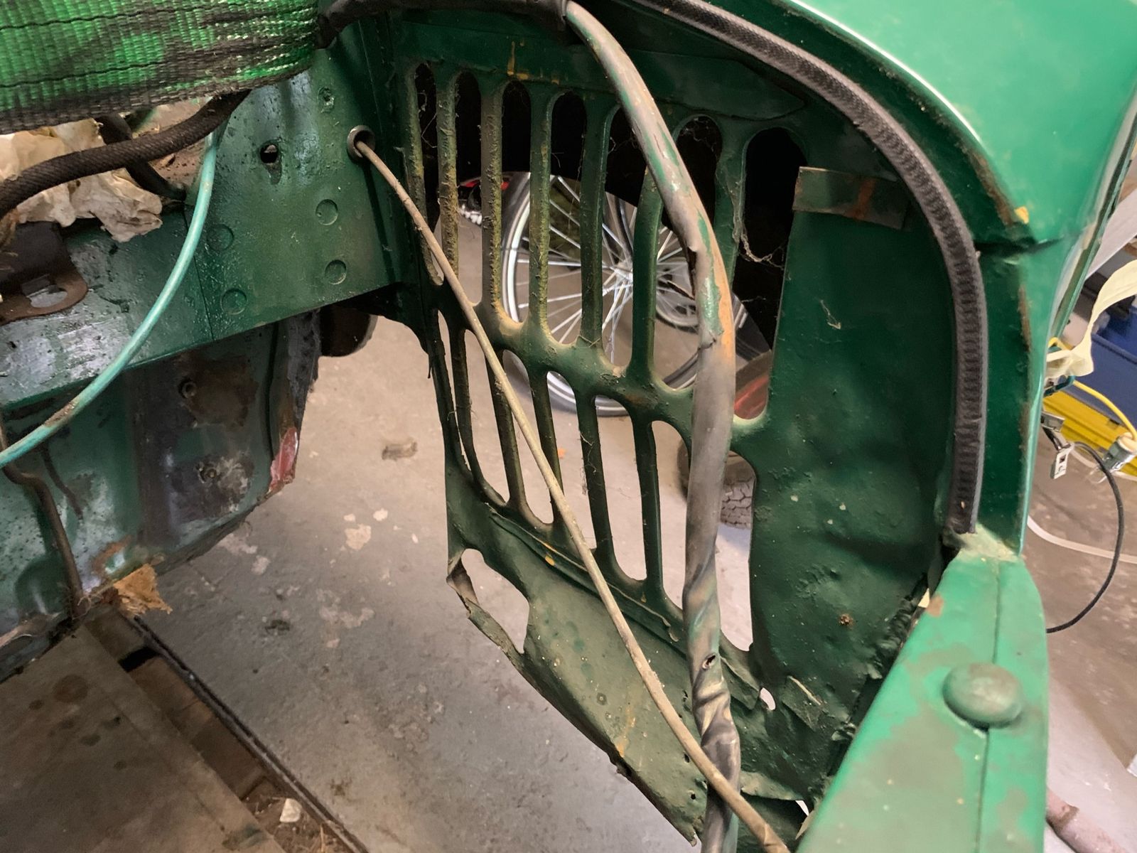

    Der hintere Himmel ist im vorderen Bereich leider lose, überall sind Dinge zu tun. Karosseriemässig ist allerdings
    alles bei weitem nicht so schlimm wir ich das befürchtet hatte. Das vordere linke Stehblech benötigt allerdings
    etwas Liebe oder vielleicht sogar einen Komplettersatz. Auch der Unterboden im Bereich der gerne mal als
    Wagbenheberaufnahme benutzten Ecken vorne muss zumindest ausgebeult werden.
    Allerdings muss ich mir ein besseres Konzept überlegen die Teile einzulagern, wie woanders hier schon festgestellt
    nimmt auch so ein kleines Auto zerlegt ziemlich viel Platz ein ;)
    Hier mal die Bilder die ich gemacht habe, mehr folgen wenns klappt im Laufe des Tages.
    Wie immer, glg Chris

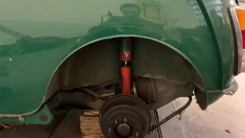

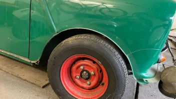

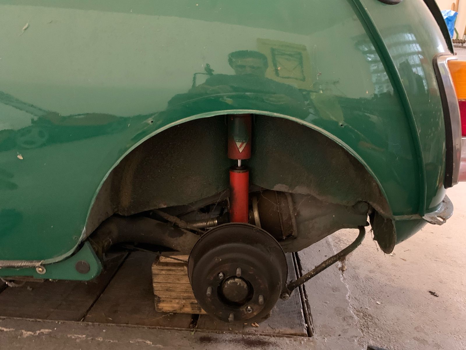

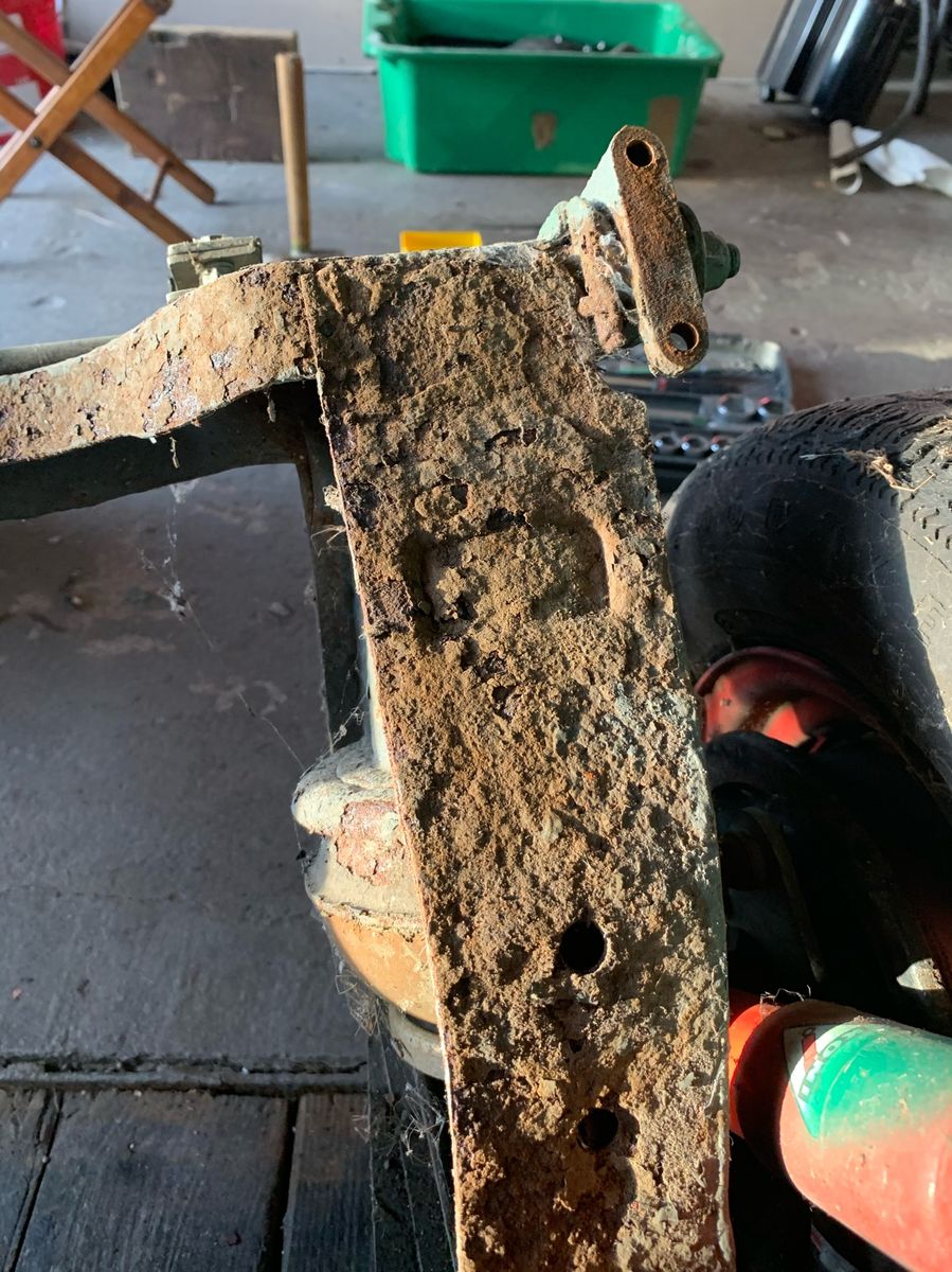

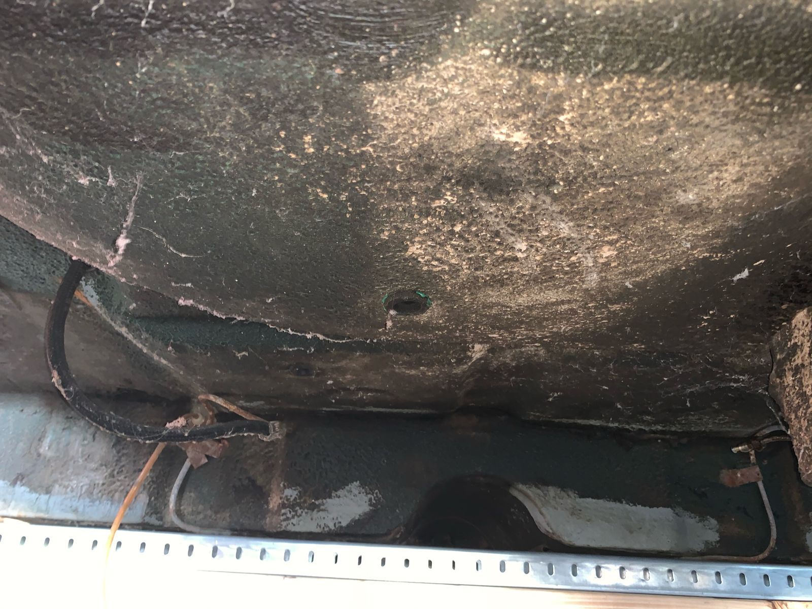

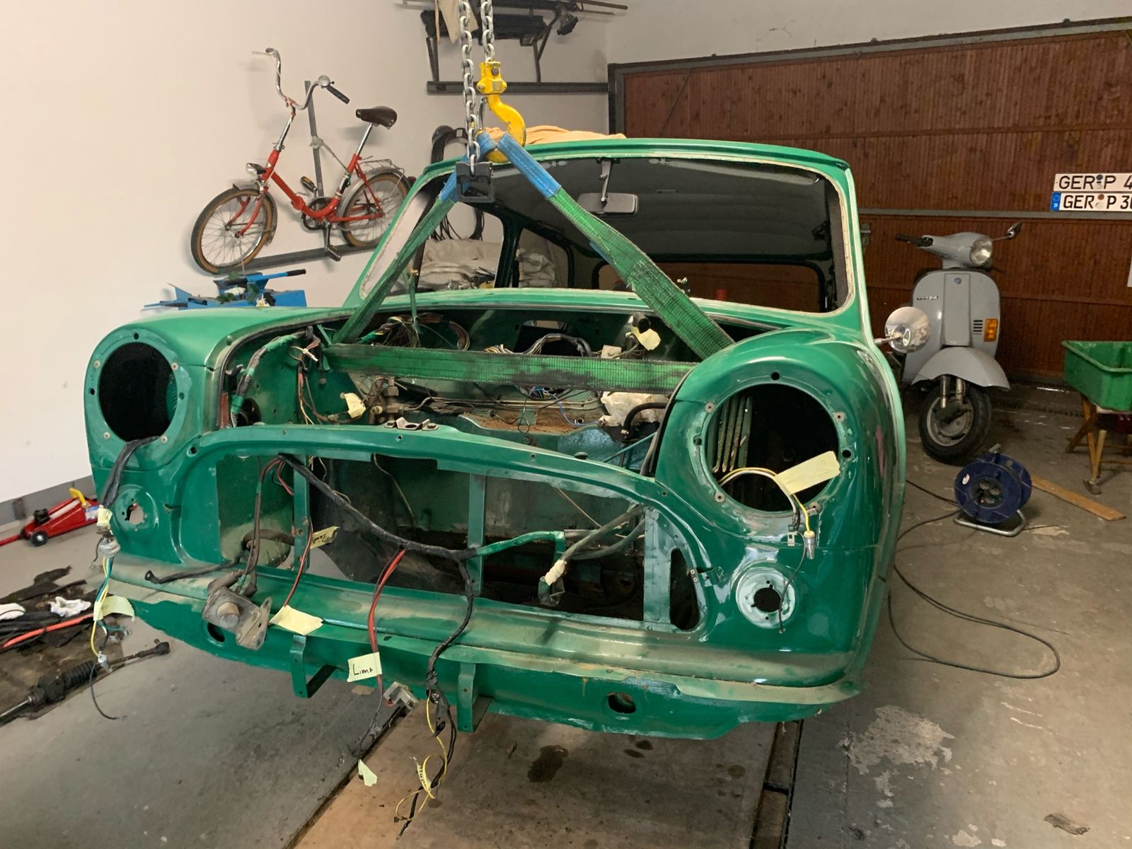

  • Sooooo - weil Turi mich so nett angefeuert hat und mein Kumpel Heute mal wieder Zeit hatte ist nun
    auch der hintere HiRa und die Türen gefallen.
    Wie immer ein paar Impressionen :)

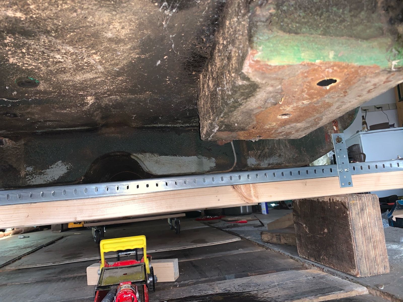

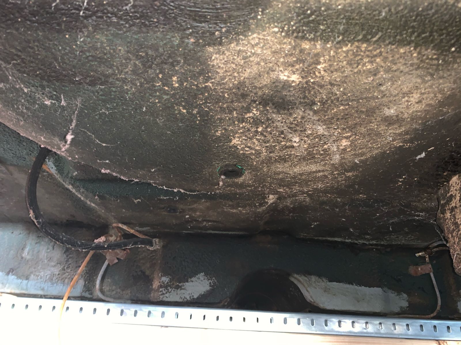

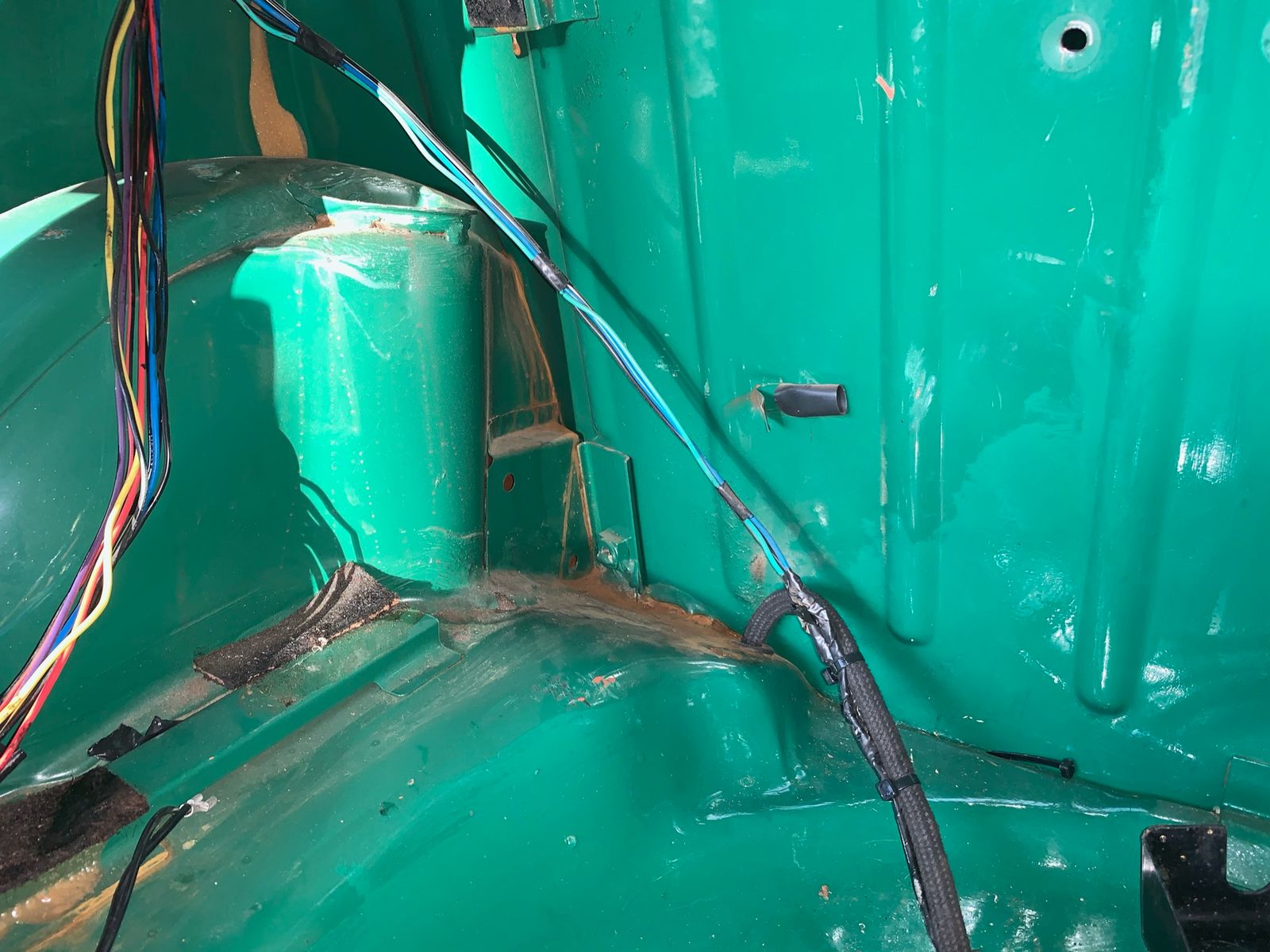

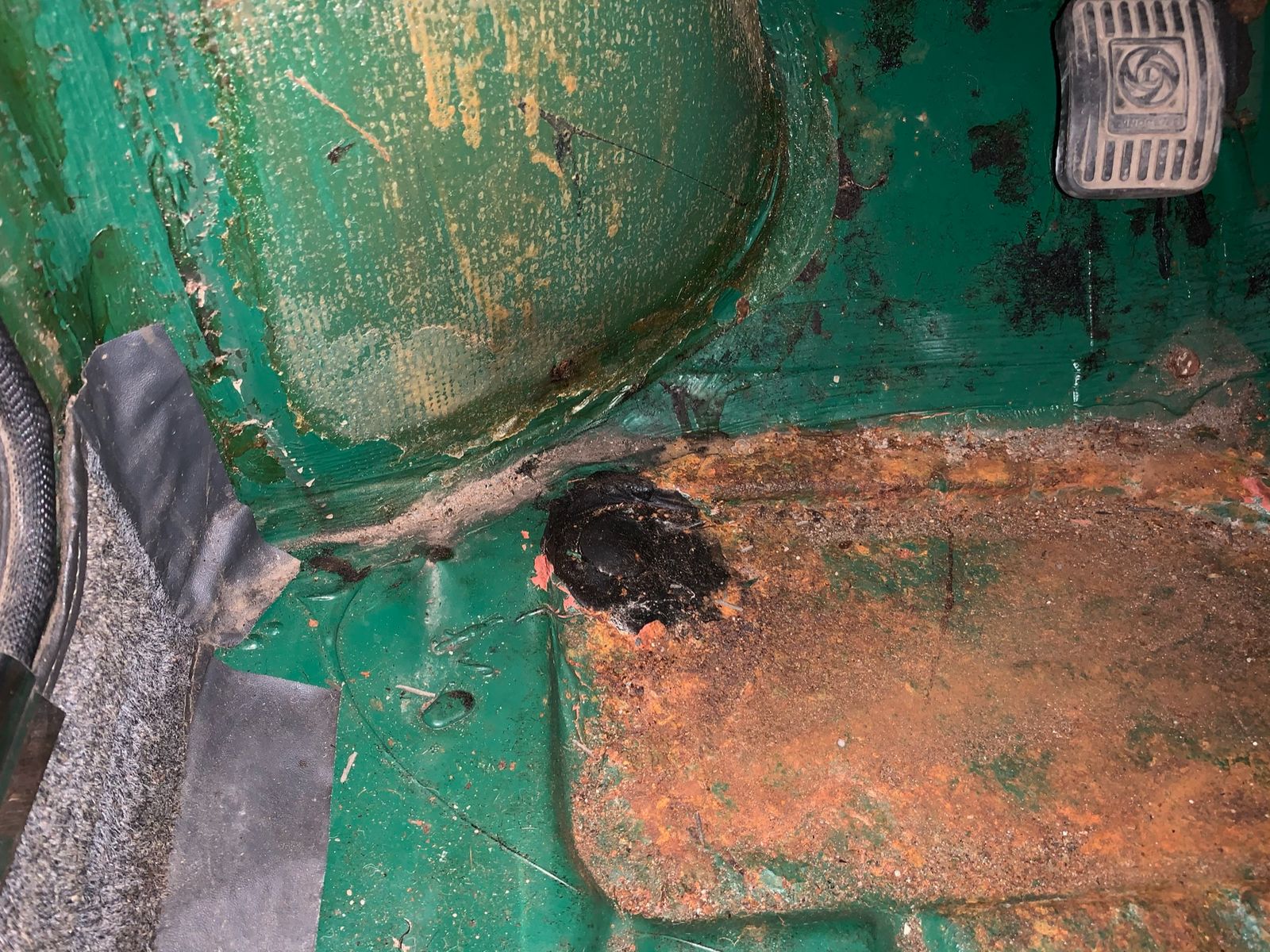

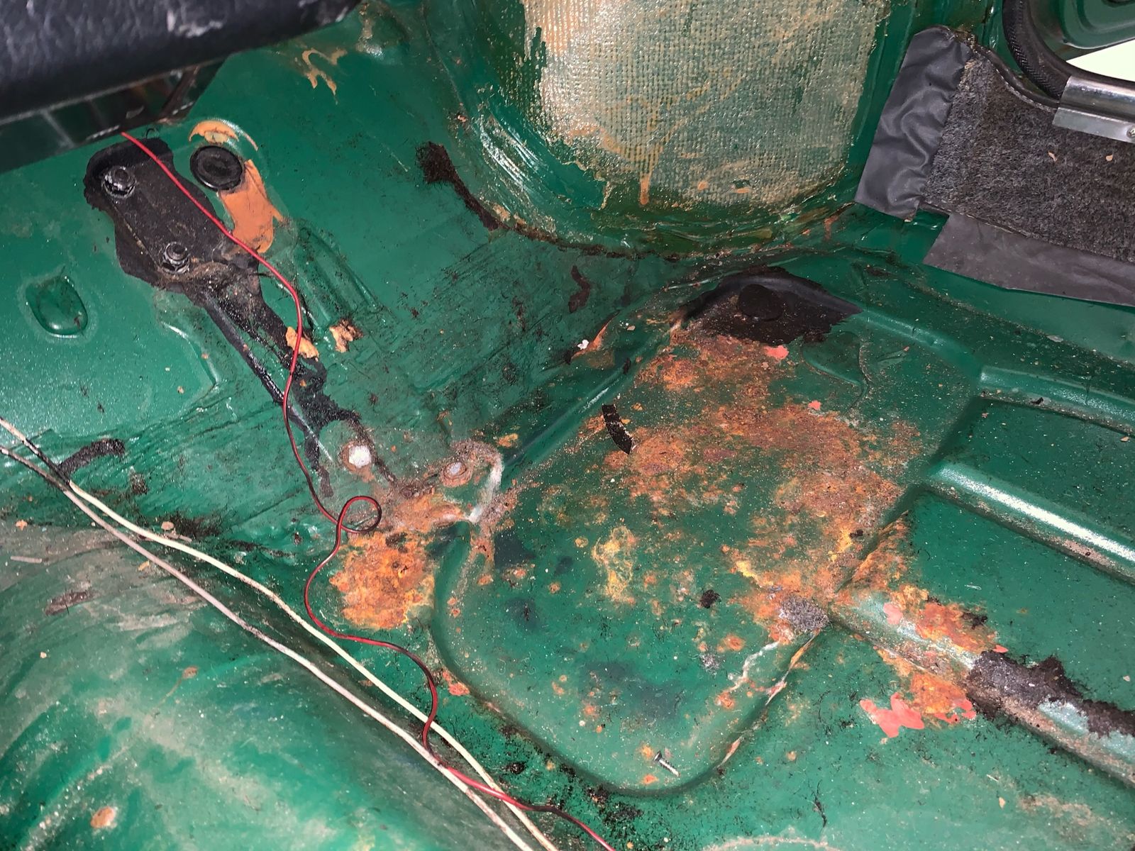

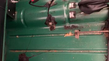

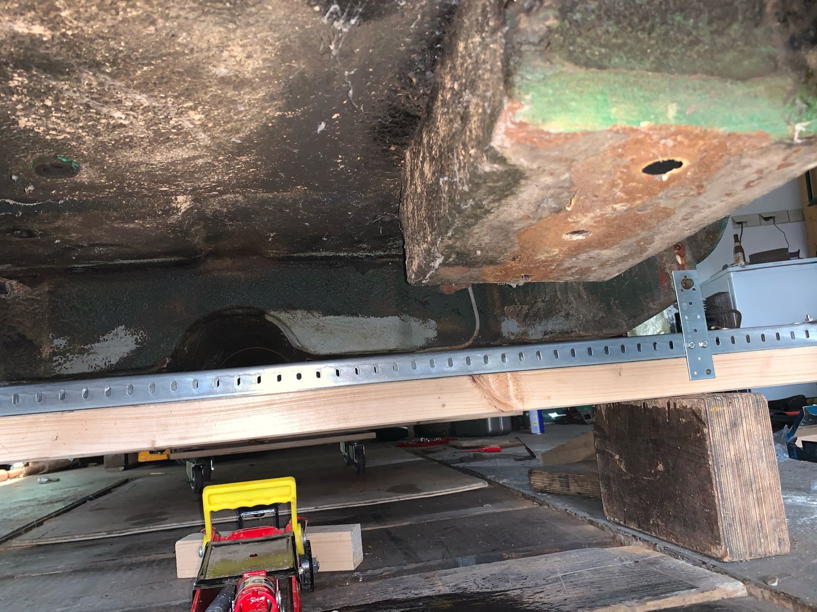

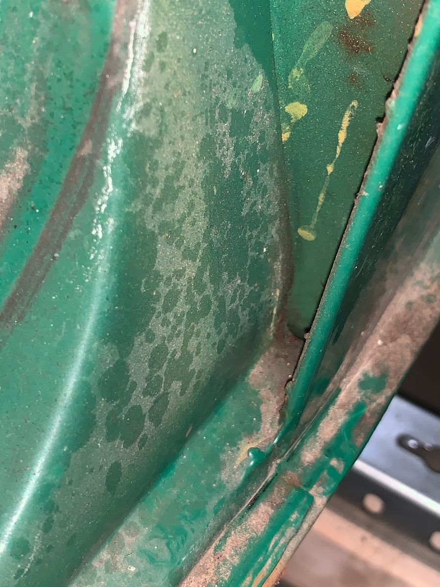

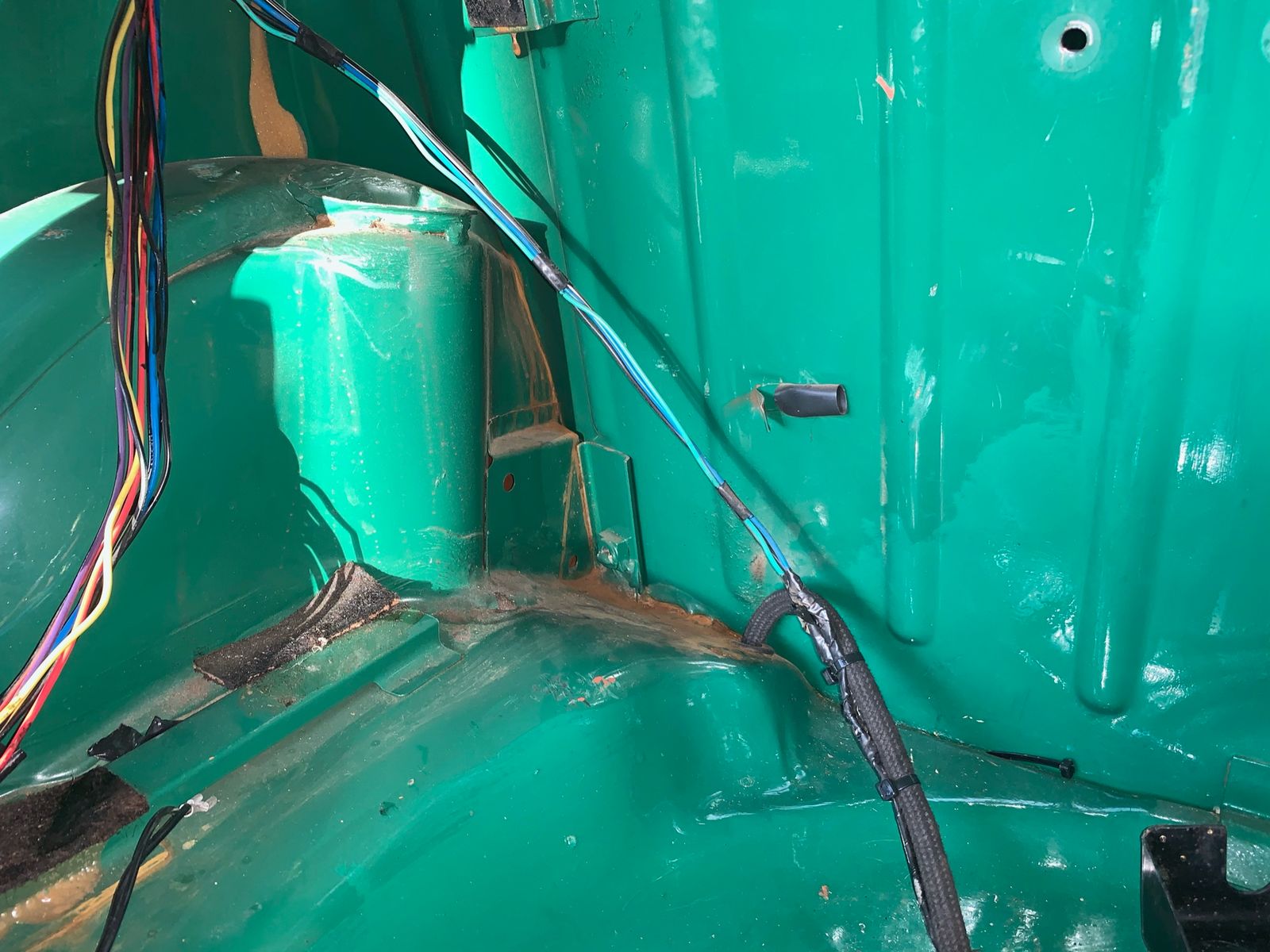

    Nachdem der Hilfsrahmen raus war konnte ich mir ein Bild vom Unterboden hinten machen. Das schaut
    alles in allem auch ganz gut aus, lediglich der Batteriekasten scheint gesteigerte Aufmerksamkeit zu benötigen.
    Man sieht auch wie ich mir die Aufnahme zurechtgemacht habe, das hebt "Bombenfest" an den Originalaufnahmen.
    Im Kofferraum scheint es ein wenig "Flugrost" zu geben:

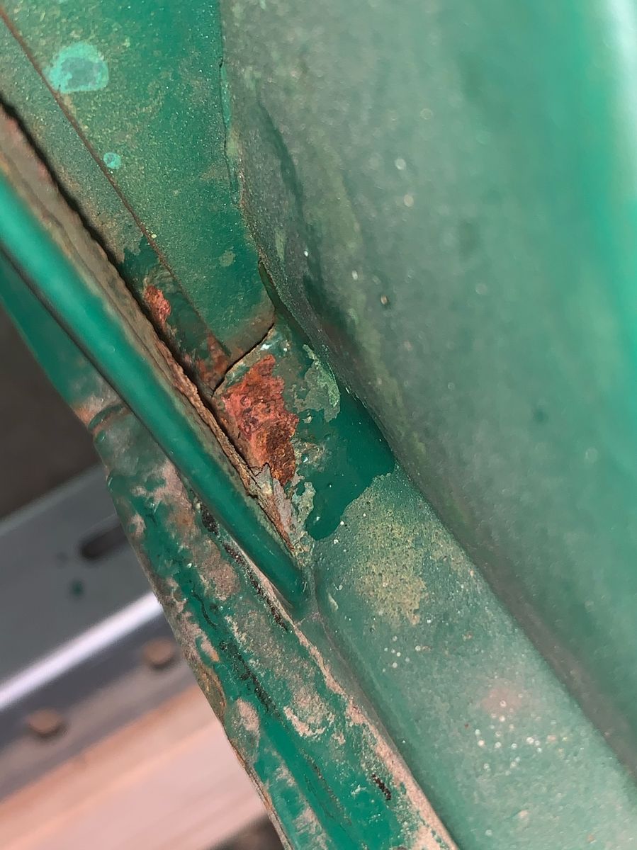

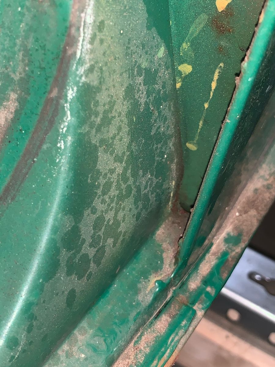

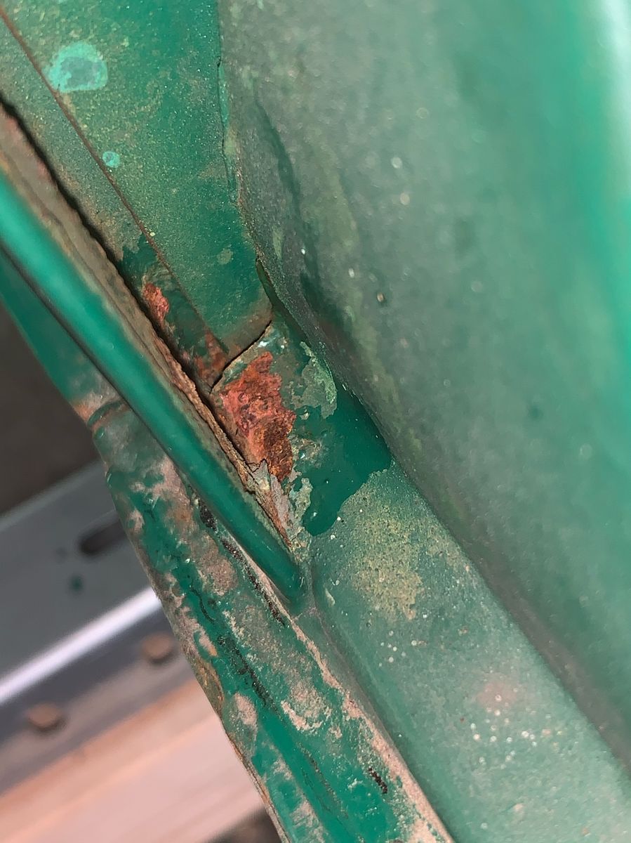

    An den Türen links und rechts gibts auch ein wenig Rost, mal schauen wie man den am besten Nachhaltig weg bekommt.

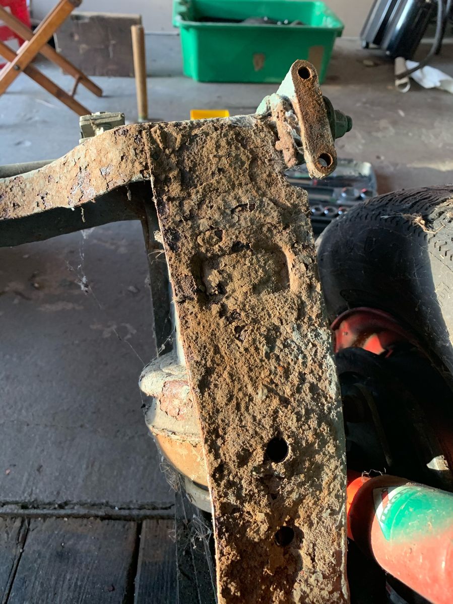

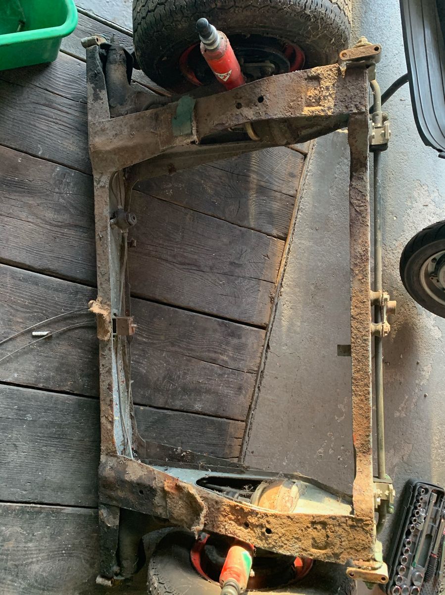

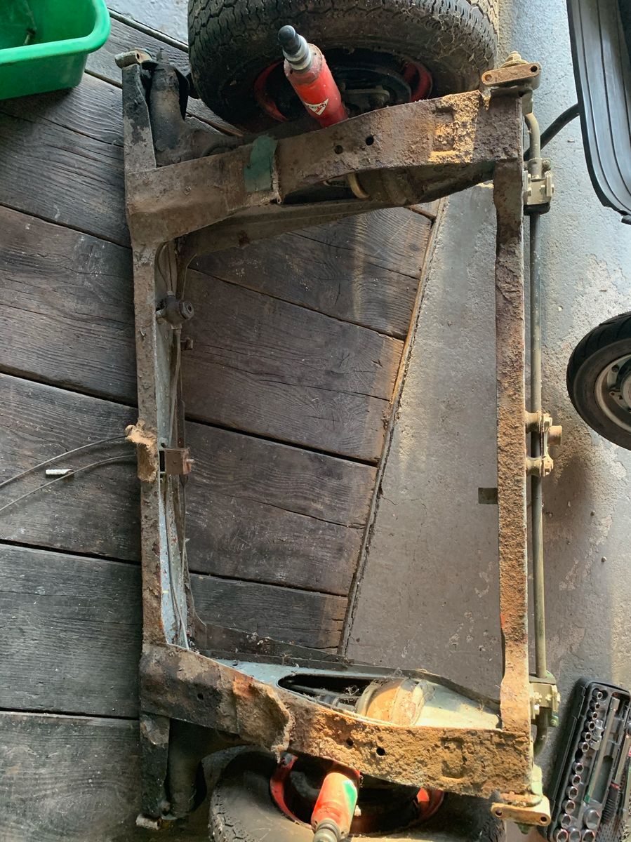

    Am schlimmsten hat es aber tatsächlich den hinteren Hilfsrahmen erwischt. Das schaut nach Blätterteig aus. ;)
    Ich denke hier werde ich um einen Austausch nicht herumkommen.
    Das positivste aber bisher: Keine! einzige abgerissene Schraube bis jetzt. Ich bin selber sehr erstaunt, imemrhin ist
    das Auto schon ein paar Jährchen alt.
