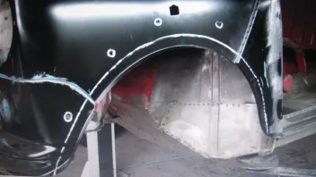

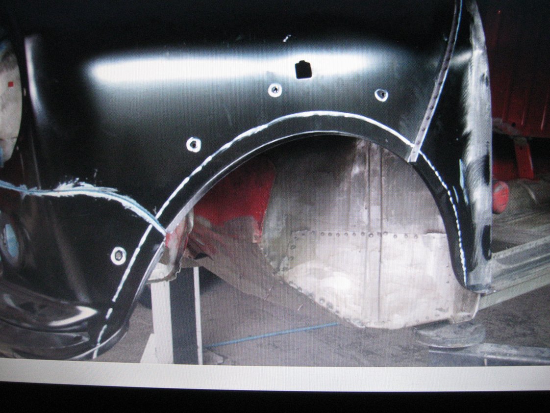

    ich habe mich nun wirklich entschlossen, den mozzigen Look meines MPI (Sportspack Umbau des Vorbesitzers) zu beseitigen.
    12 Zoll Minilites und 165er Reifen sollen drauf.
    Nun hab ich eine spezielle Frage an die Fachleute:
    Wegen der Ausschnitte der vorderen Kotflügel (habe schon eine Schablone für das fehlende Blech angefertigt)
    und den Bohrungen für die vorherigen Verbreiterungen suche ich Verbreiterungen, die eventuell "mehr" abdecken als die serienmäßigen kleinen Kotflügelverbreiterungen.
    Ich fand auch diese Teile auf der Titelseite einer Zeitschrift- verdecken sie eventuell die Bohrungen der Sportspack-Verbreiterungen oder befinden sich die Bohrungen genau dieser abgebildeten Verbreiterungen zumindest weiter entfernt von den Kotflügelausschnittsrändern ?
    Oder gibt es andere Dinger ?
    2.Bild zeigt nur an, wieviel Material von den Originalkotflügeln damals entfernt wurde.
    Ich hoffe ,der Urheber des Bildes toleriert meine Kopie.
    Gruß vom Borny
  • Die auf dem Foto abgebildeten "Group 2" Verbreiterungen decken die Bohrungen der Sportpack-Backen definitiv nicht ab.
    Wüsste auch nicht, dass es überhaupt schmale Verbreiterungen gibt, die das können. Geh davon aus, dass du die Löcher entweder verschweißen oder ggf. anders verschließen musst. Das kann man dann anschließend bei lackieren...
    Die "Group 2" Verbreiterungen sind auch ein klein wenig breiter, als die schmalen Standard-Verbreiterungen. Mit Serien-Felgen in 4,5x12 sind die selbst mit 165/60-12 schon etwas breit. 5x12 mit etwas kleinerer ET würden definitiv besser aussehen..
    Mit 6x12 Felgen wirst du höchst wahrscheinlich schon wieder Probleme mit der Radlauf-Kante im vorderen, unteren Bereich bekommen...

  • Keine Verbreiterung kann diese Sportspack Löcher abdecken.
    Die einzige Lösung ist neue Kotflügel Und Dreiecksbleche.
    Klingt nicht gut, aber ist die einzige Lösung.
