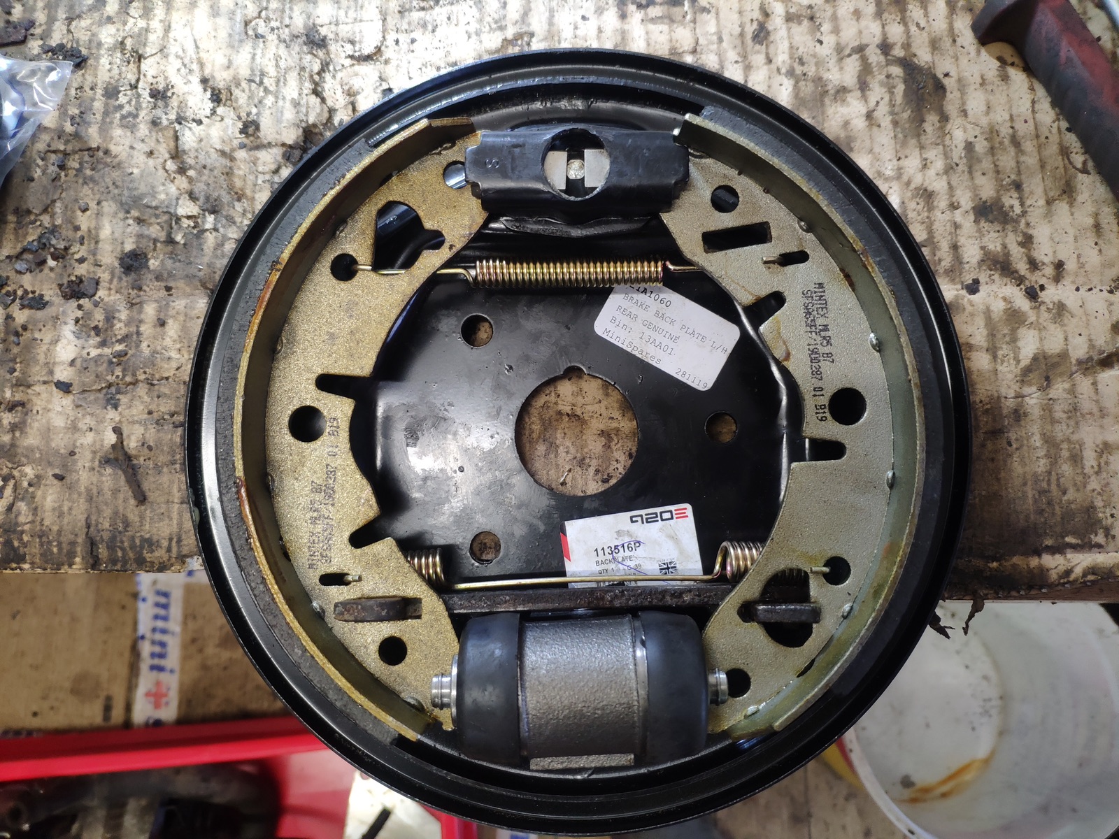

Guten Abend euch allen,Habe grad gesehen das ich bei meinem Mini 1000 bei den Vorderen Trommelbremsen keine Haltefedern für die Bremsbacken verbaut sind,Halt nu die 2 Rückholfedern,Kann mier Bitte Jemand ein Bild senden Wo ich die genau einhängen muss?beim Bremszylinder?und brauch ich 2 Stück pro Bremstrommel?Besten Dank im voraus.

Hier mal eine Abbildung aus dem Haynes Manual: Trommelbremse vorne.pdf
An den Kolben der beiden Radbremszylinder kannst du sie erkennen. Die Feder wird von hinten in die Bohrung der Bremsbacke eingeführt und in die Quer-Bohrung des Kolbens eingehängt.
Und ja, 2 Stück je Bremstrommel
