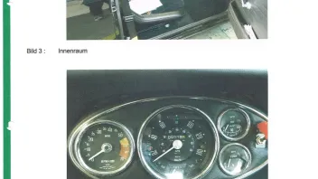

  • Ich habe einen mechanischen Drehzahlmesser mit 80mm Durchmesser gekauft und in England auf elektrisch umbauen lassen.
    Der passt dann links neben den Tacho. Die beiden kleinen Anzeigen habe ich rechts neben den Tacho platziert.
    Dann war daneben noch Platz für den Ein/Aus Schalter der elektrischen Benzinpumpe.
