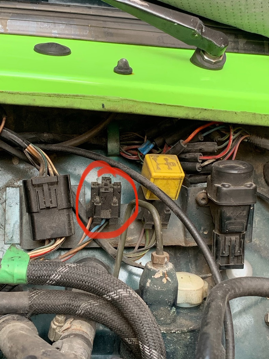

Das mit dem Schalter, gibt es eine Anleitung dafür ?
Das ist recht simpel.

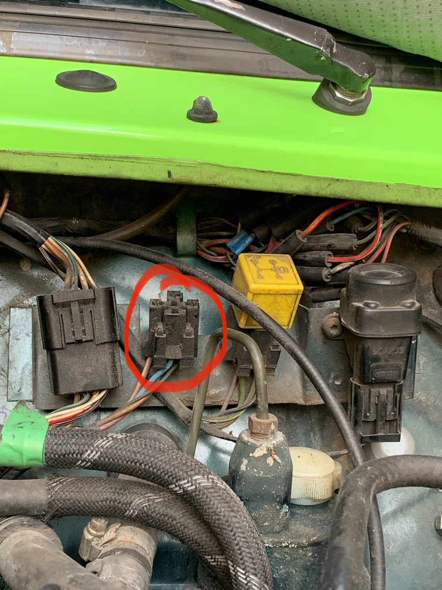

Am Relais-Sockel des Kühlerlüfter-Relais (an der Spritzwand, in der Nähe des Crash-Schalters) muss ein zusätzliches Kabel angeschlossen werden. Dieses Kabel geht dann zu einem Schalter im Innenraum. Vom Schalter ein weiteres Kabel an Masse (Karosserie).
Schaltet man diesen Schalter ein, läuft der Kühlerlüfter los, vorausgesetzt die Zündung ist eingeschaltet...
Im Relais-Sockel das hellgrün/weiße Kabel mit Steckkontakt aus dem Sockel lösen. Steckkontakt abschneiden. Das Kabelende zusammen mit einem entsprechend langen Kabel (idealerweise gleiche Farbe) zusammen in einen neuen Steckkontakt (6,3mm Flachstecker mit Rastnase) verpressen und wieder in den Stecksockel einsetzen. Relais wieder einstecken.
Das Kabel in den Innenraum führen. Geeigneten Ort für den Schalter festlegen und einbauen. Kabel am Schalter anschließen.
Schwarzes Kabel (Masse) am Schalter anschließen und an geeigneter Stelle mit Ring-Öse an der Karosserie verschrauben. Fertig... ![]()
