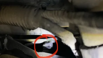

  • Welche Anzeige meinst du mit Motor Anzeige? Wassertemperatur kommt beim SPI vom Steuergerät, Sensor ist unten in der Ansaugbrücke. Betriebstemperatur ist 88 Grad, also entsprechendes Thermostat.

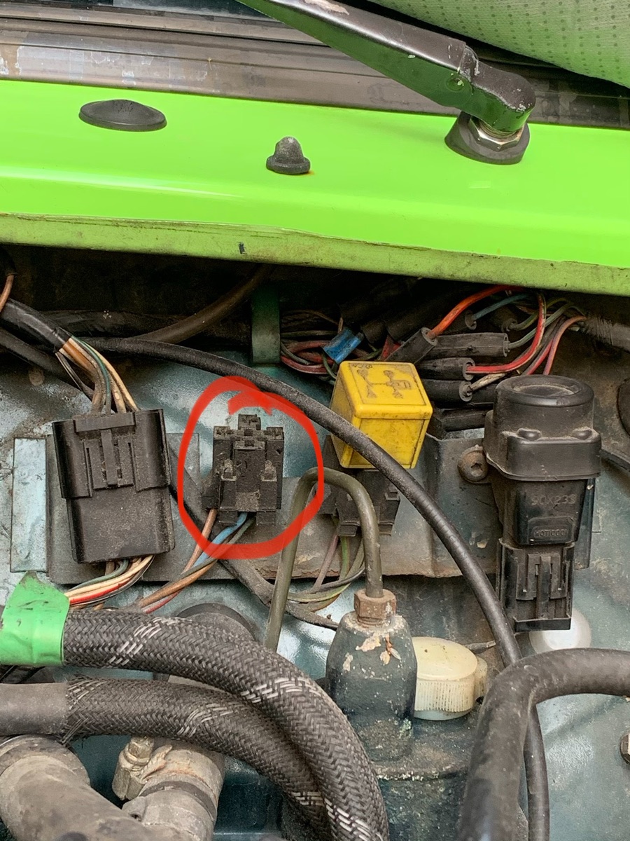

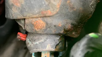

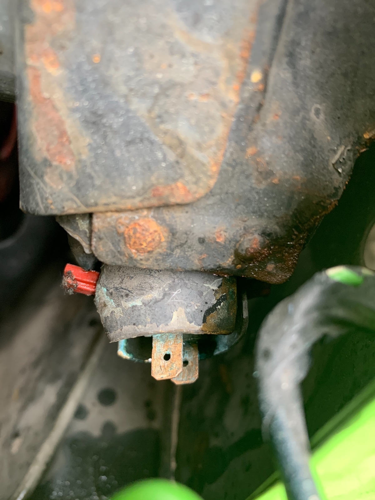

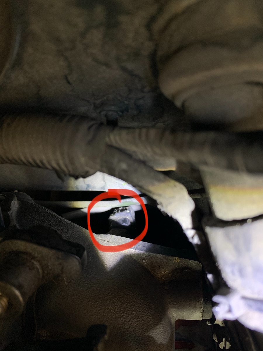

    Die Kühlwassertemperaturanzeige geht nicht. Die Kontakte sind total oxidiert gewesen. (Siehe Foto oben) Da habe ich die Kontakte bereits sauber gemacht so gut ich ran kam. Wenn ich an den Kontakten wackele, tropft etwas Flüssigkeit raus. Muss ich den neu kaufen oder nur eine neue Dichtung rein und anziehen?
    Master00zero
  • Das erste Bild zeigt den Schalter für den Zusatzlüfter im Kühler. Der hat mit der Temperaturanzeige im Armaturenbrett nichts zu tun. Der geht allerdings gerne defekt, die Funktion (ist nur ein Thermoschalter) hat aber mit der Undichtigkeit erstmal nichts zu tun. Aber klar, die muss behoben werden. Also neue Dichtung und sinnvollerweise gleich einen neuen Schalter.
    Die Anzeigetemperatur liefert im Prinzip der Temperatursensor (hinten unten in der Ansaugbrücke) über die Motorsteuerung. Dort musst du mal die Kontakte prüfen. Ist gerne fehlerhaft, ja, und leider auch etwas schwierig dran zu kommen.....

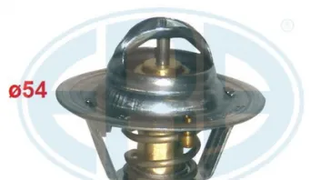

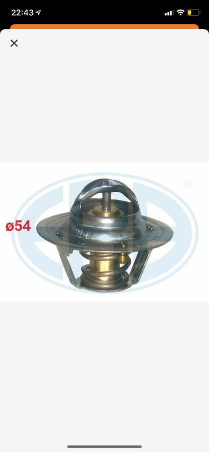

    Das Bild im letzten Beitrag von dir zeigt das Thermostat. Das muss 88 Grad beim SPI sein.

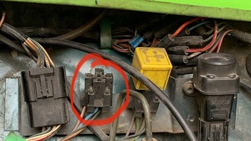

  • Thermostat beim Mini hat keinen Stecker/keine Zuleitung....
    Paul

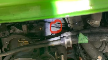

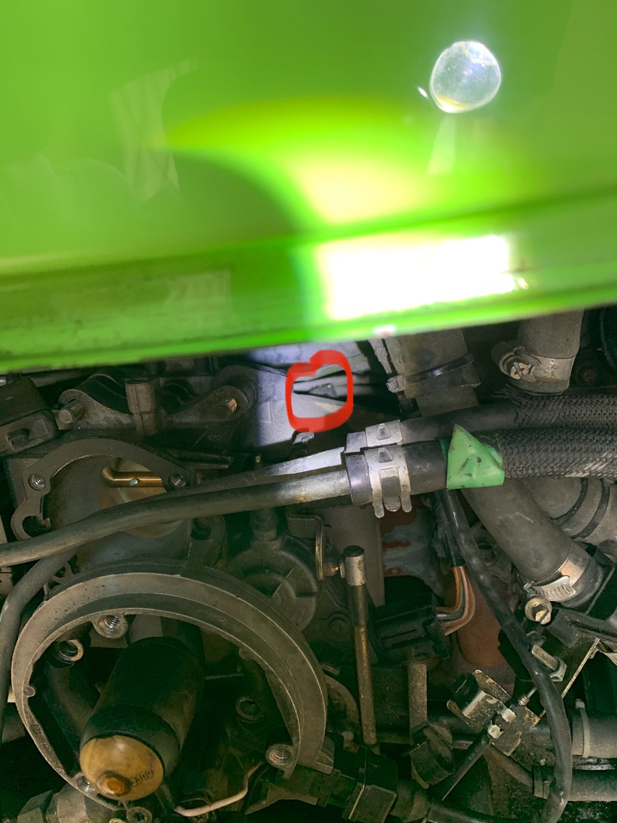

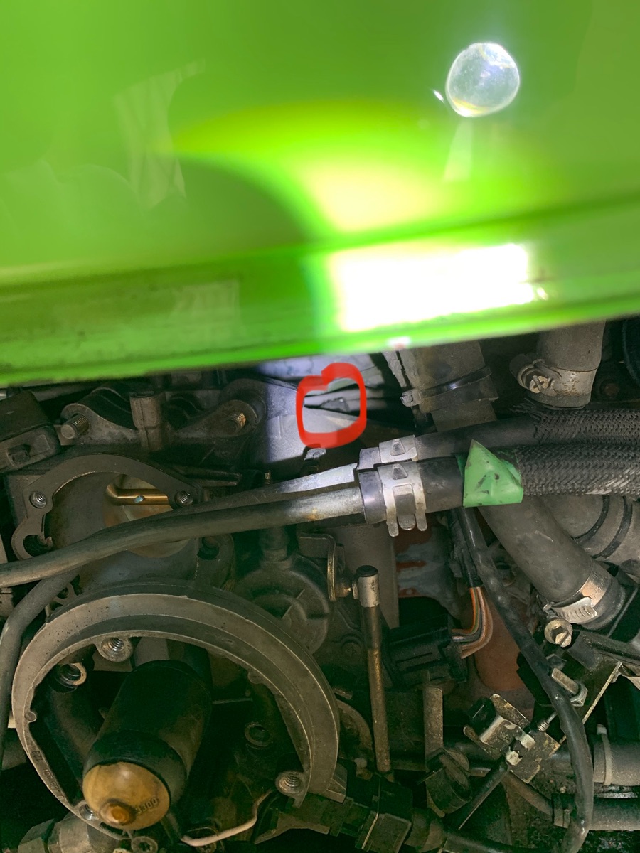

    Er sucht den Stecker vom Wasser-Temp-Sensor... :wink:
    Master00zero
    Das müsste der Stecker sein. Ist auf dem Foto leider nicht so gut erkennbar. Kabelfarben sollten pink/grün und pink/schwarz sein... :wink:
    Das Thermostat (Ventil) sitzt unter der "Alu-Glocke", oben auf dem Zylinderkopf, an der der Schlauch zum Kühler angeschlossen ist...:wink:

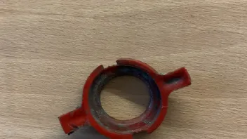

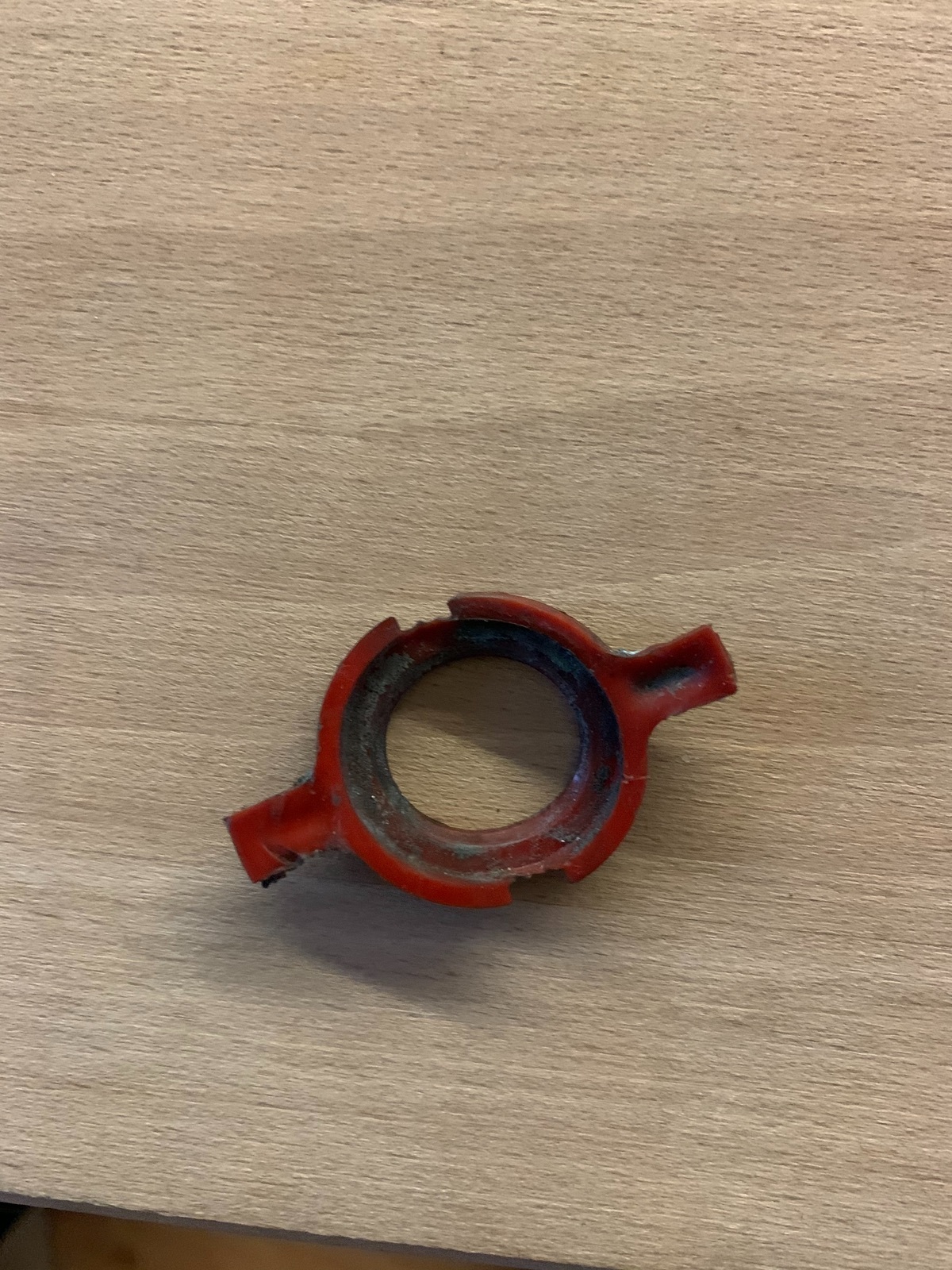

  • Der Temperaturschalter für den Kühler, welche Schließ- und Öffnungstemperaturen muss dieser haben ?
    Wie heißt den diese Teil ?
    Das hält den Temperaturschalter im Kühler .
