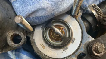

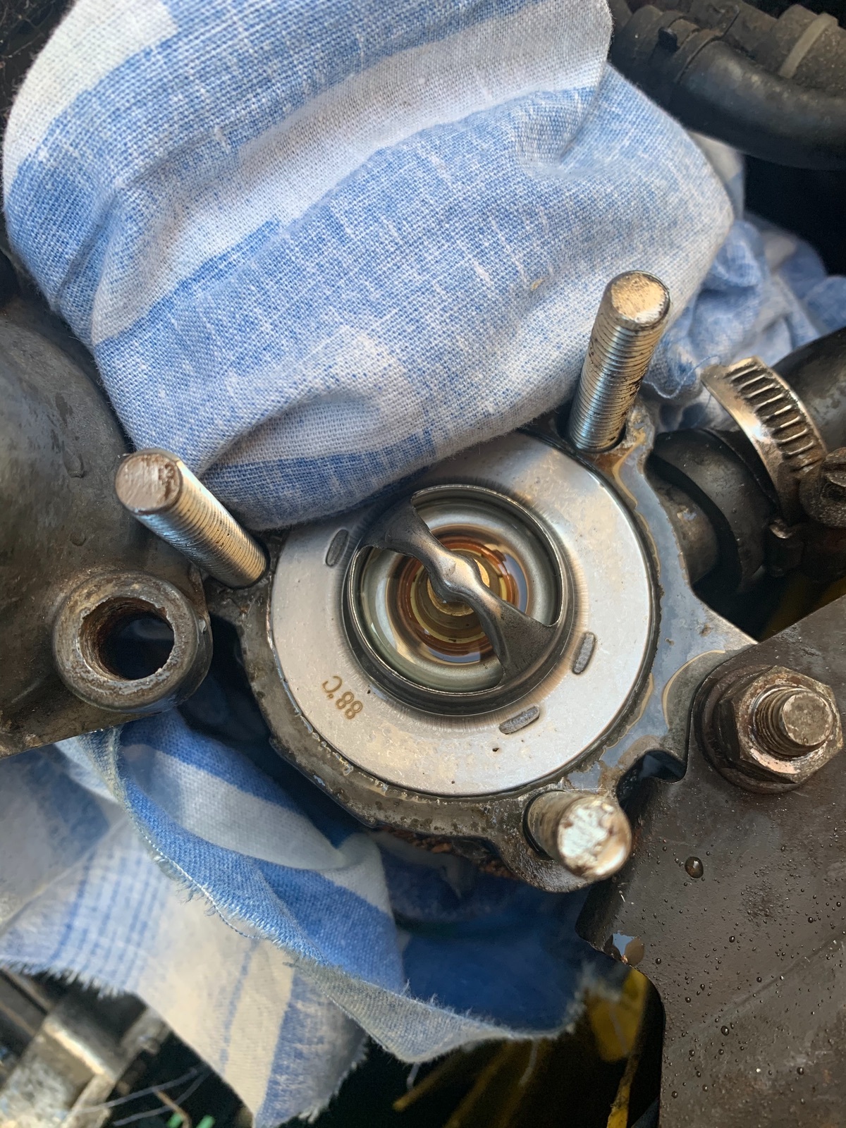

    Hat zufällig jemand eine Dichtung für das Thermostat rumliegen oder kann man da etwas selber „basteln“?

  • Gib mal "Tetrapack" in die Suche ein, da gibt es mehrere Beiträge und Tipps.
    Gruss Andy
  • ansonsten haben die zwei großen Motorradersatzteil Händler mit P und L dichtungspapier zum selbst zu schneiden für kleines Geld vorrätig.
    Thermostatgehäuse leicht mit Öl anfeuchten. Auf das Dichtungspapier drücken. Und dann ausschneiden. Fertig.

  • Ok ich melde mich nochmal falls es mit dem selber machen nicht klappt
    Danke 👍🏾
    Edit: es war eine Dichtung beim Thermostat dabei nur hab ich erst gedacht das der Gummi weg muss weil er so dich war 🤦🏽‍♂️
