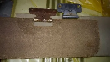

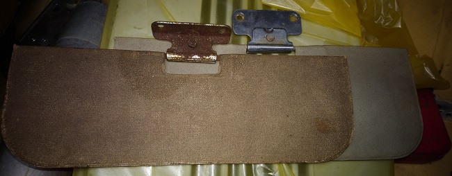

Position Sonnenblende früher MKI
Meister-Mini
18. Januar 2021 um 19:14 Hat den Titel des Themas von „Position Sonnenblende“ zu „Position Sonnenblende früher MKI“ geändert. -

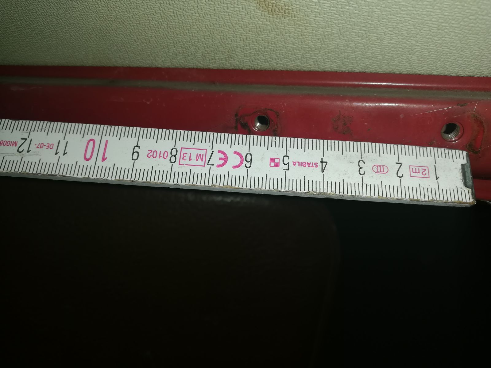

Wollte dir auch mal Hilfe leisten und war drus zum Messen. Leider hab ich den späteren MK1. Sorry
kann bei dem 60er kucke ;) oder is das zu früh
LOss halt mol de Arsch wackle und gugg
26,5 cm loch 1 und 30cm loch 2 vom mittelloch spiegel gemessen ;)
bis denne
knackarsch bitte
na siehst mal
extra die 28 grad warme wohnung verlasse wege dir
Wollte gerade die Löcher anzeichen. Vor Kälte zitternt hast wohl den Meterstab falsch abgelesen?
26,5 und 30 ergibt 3,5cm Lochabstand allerdings sollte er auch bei ganz frühen Minis 5,5cm sein... -
Hast recht 😂 wollte dich mal testen 😜 26,5 und 32 cm
Danke Andreas, dann geh ich mal Bohren
