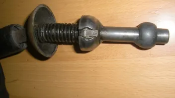

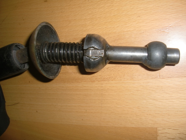

Schaltknüppel Spiel
Erstmal schauen wie das Gegenstück aussieht. Ansonsten wegwerfen den nächsten nehmen würd ich sagen aber aufschweißen wird auch gehen.
Mit Gegenstück, meinst du da das kleine Bölzchen das da führen soll?
Ja nicht das der auch abgenutzt, zu kurz ist oder der falsche Bolzen, denn normal passiert sowas nicht.
Okidoki Bernhard, Wollte die sowieso neu machen und habe gerade geschaut, Da gibt wohl einen langen / DAM2670 und einen kurzen / 22G2277 ; jeweils für re.und li. Mache beide neu!
nur der lange führt den Schalthebel, und der war bei dir vermutlich nicht tief genug drin.
Der kurze ist nur für das Blech, mit dem der Hebel gehalten wird. Also völlig unwichtig den auch neu zu machen, wenn man ihn überhaupt bekommt. -
