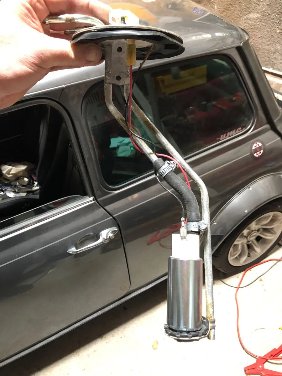

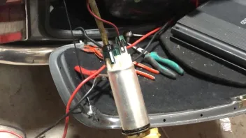

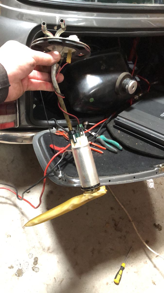

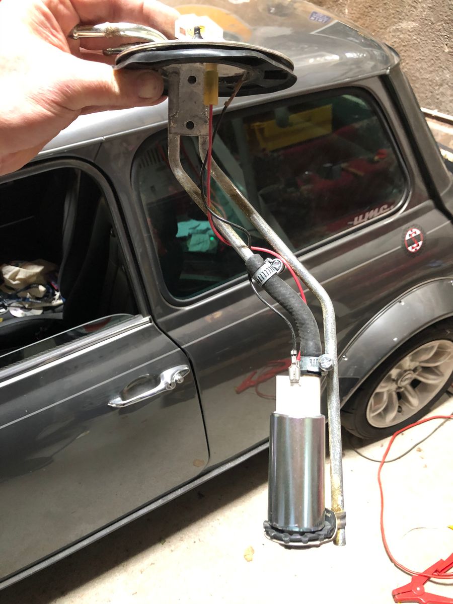

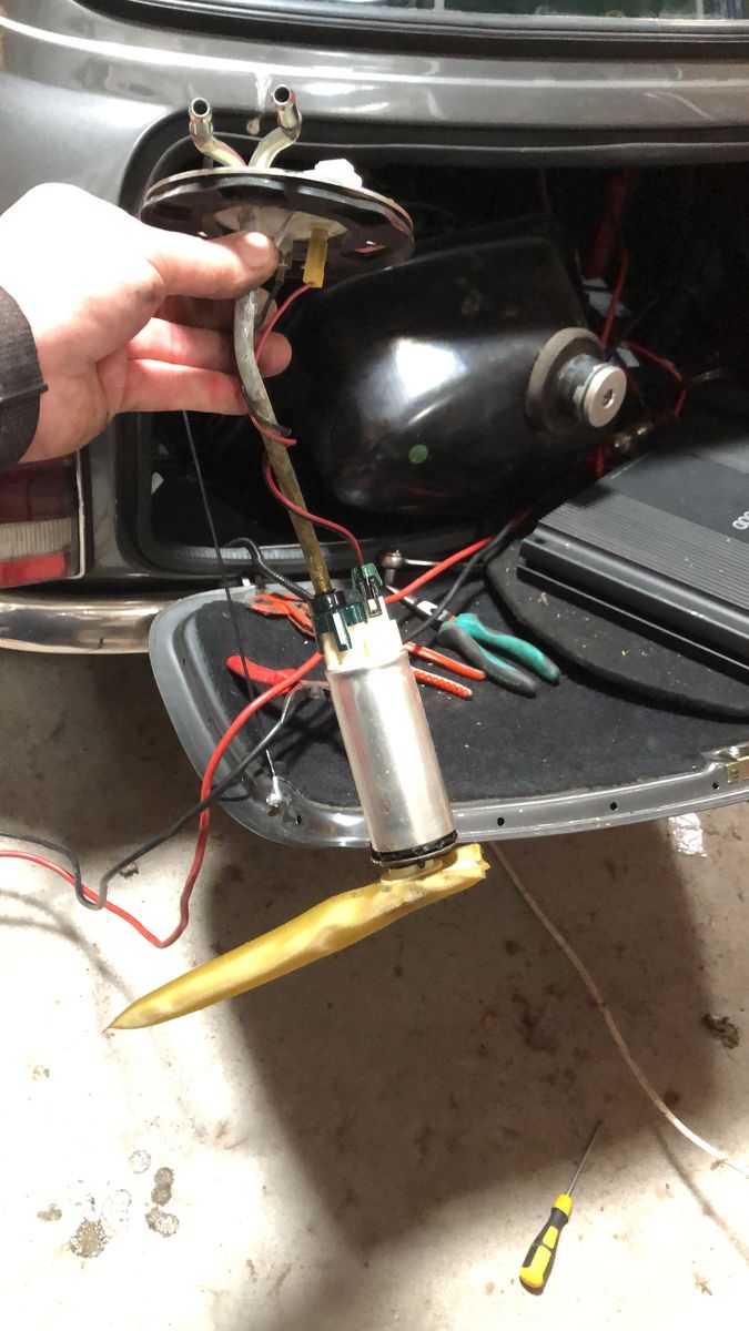

  • ...so, Autodoc war heute da und hat eine Benzinpumpe Typ Ridex 458F0037 für 22€ geliefert.
    Benzinschlauch in den üblichen Grössen hat der Mini-Fahrer natürlich im Regal....
    Also los:
  • Nachtrag, Rubrik Darwin Award...
    Mini schnurrt wieder wie ein Kätzchen.... aber ich musste vorher noch die Polung oben am Stecker ändern, da ich die Pumpe dummerweise verkehrt herum angeschlossen hab.
    Das ist eben der Nachteil von ner Bastellösung: man muss da manchmal eben noch mal ran. (Ist mir aber meist lieber)
    Warum?
    Nun, die neue Pumpe kam ohne irgend eine Dokumentation oder Beschriftung. Auch kein Datenblatt im Netz zu finden. Daher hatte ich eine 50:50 Chance das Ding richtig rum anzuschliessen. Ich hab den Joker gezogen und die Pumpe im Tank verpolt angeschlossen und dann oben am Tank die Verpolung "korrigiert", nachdem ich gemerkt habe, das die Pumpe verkehrt herum lief. Das heisst in diesem Fall wohl, das die Plus-Versorgungsspannung der Pumpe dann auf dem Tankgehäuse liegt.... ist mir gestern Abend zum Glück noch eingefallen.
    Spätestens wenn ich den Tank wieder fest geschraubt hätte, wär mir die Sicherung für die Benzinpumpe um die Ohren geflogen...
    Ich glaub ich mach das heute noch mal eben richtig :roll-eyes:
