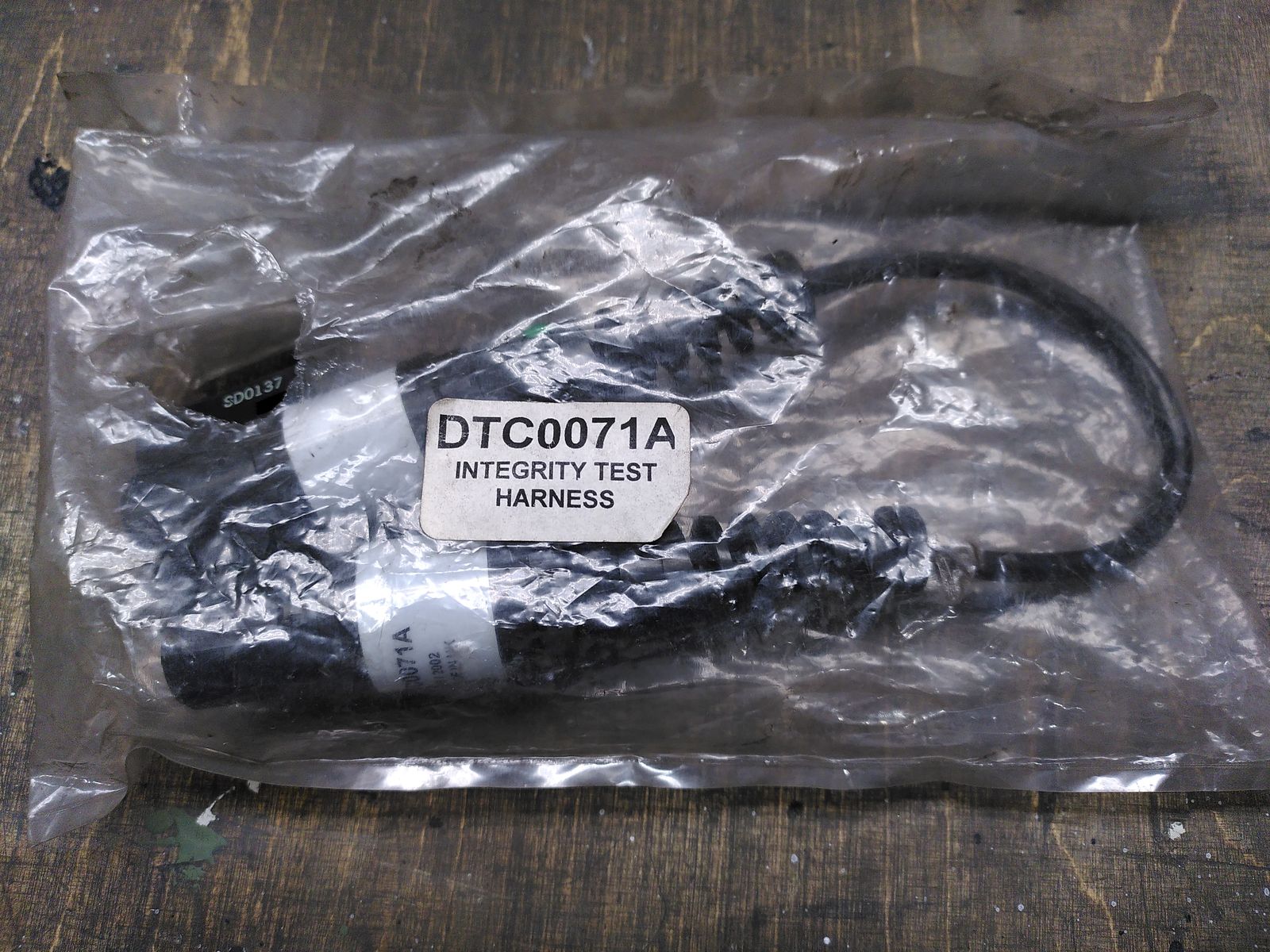

  • Hallo zusammen, ich suche den TestBook Adapter
    DTC0071A
    Das ist ein Kabel mit zwei Steckern zur TestBook Selbstdiagnose.
    Hat das einer und mag mir das mal für einen Tag leihen?

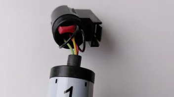

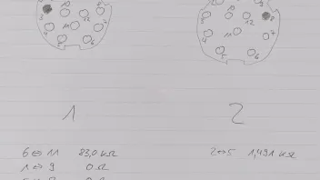

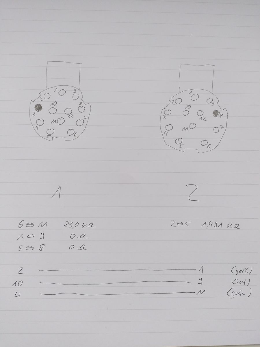

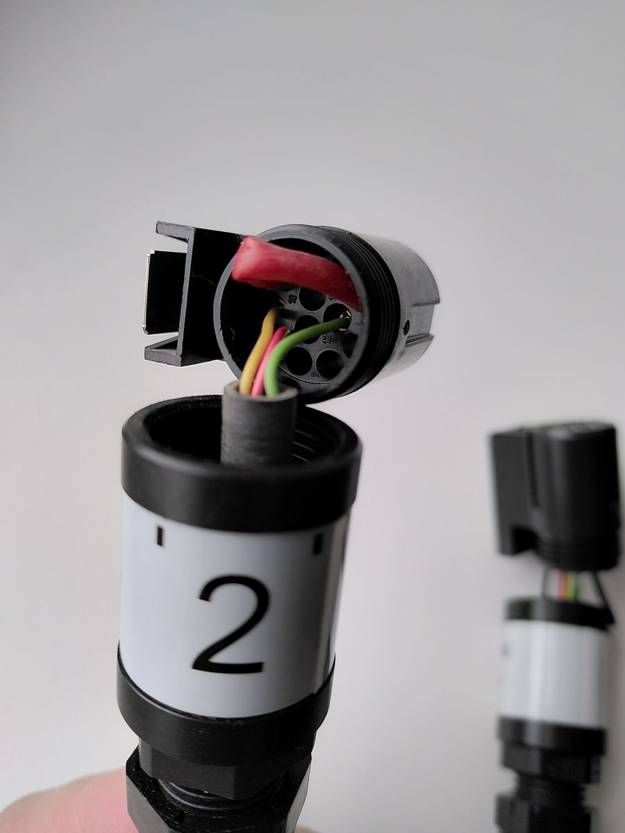

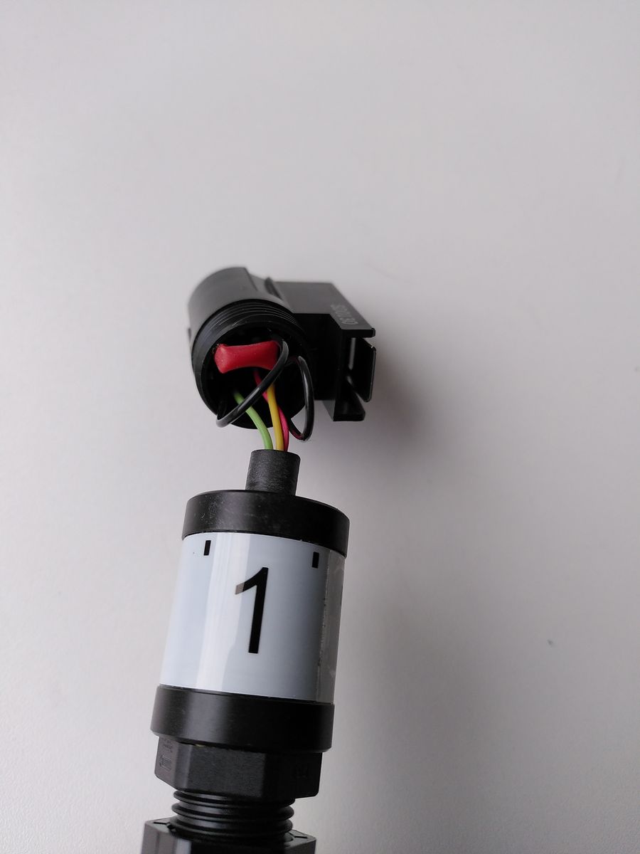

  • Da sind nur drei Drähte von 1 nach 2 drin. In beiden noch ein Widerstand und in 1 noch zwei Brücken. Ich male das mal auf, Porto können wir uns sparen, denke ich.
    irgendwas ist ja immer...
  • Ja, das sieht überschaubar aus! Wichtig wären auch die Werte der Widerstände in den beiden Steckern.
    Aber cool! Dann kann man auch mal die Selbstdiagnose vom T4 durchlaufen lassen.
    Nur das Nachbauen.... allein die Teile für das Kabel liegen schon bei fast 80€ :madgo:
  • Klar, die Widerstände sind vermutlich die Kabelerkennung, oder?
    Ansicht auf die Pinseite (Vorderseite) der Stecker. Die ausgemalten haben einen Stopfen.
  • Vielen lieben Dank dafür! Bei der nächsten sich ergebenden Gelegenheit, gibt's Bier!! :D
    Und ja: so ein Testbook ist im Wesentlichen ein Computer-gesteuertes Multimeter. An den Widerständen erkennt es, ob der richtige Adapter verwendet wird.
