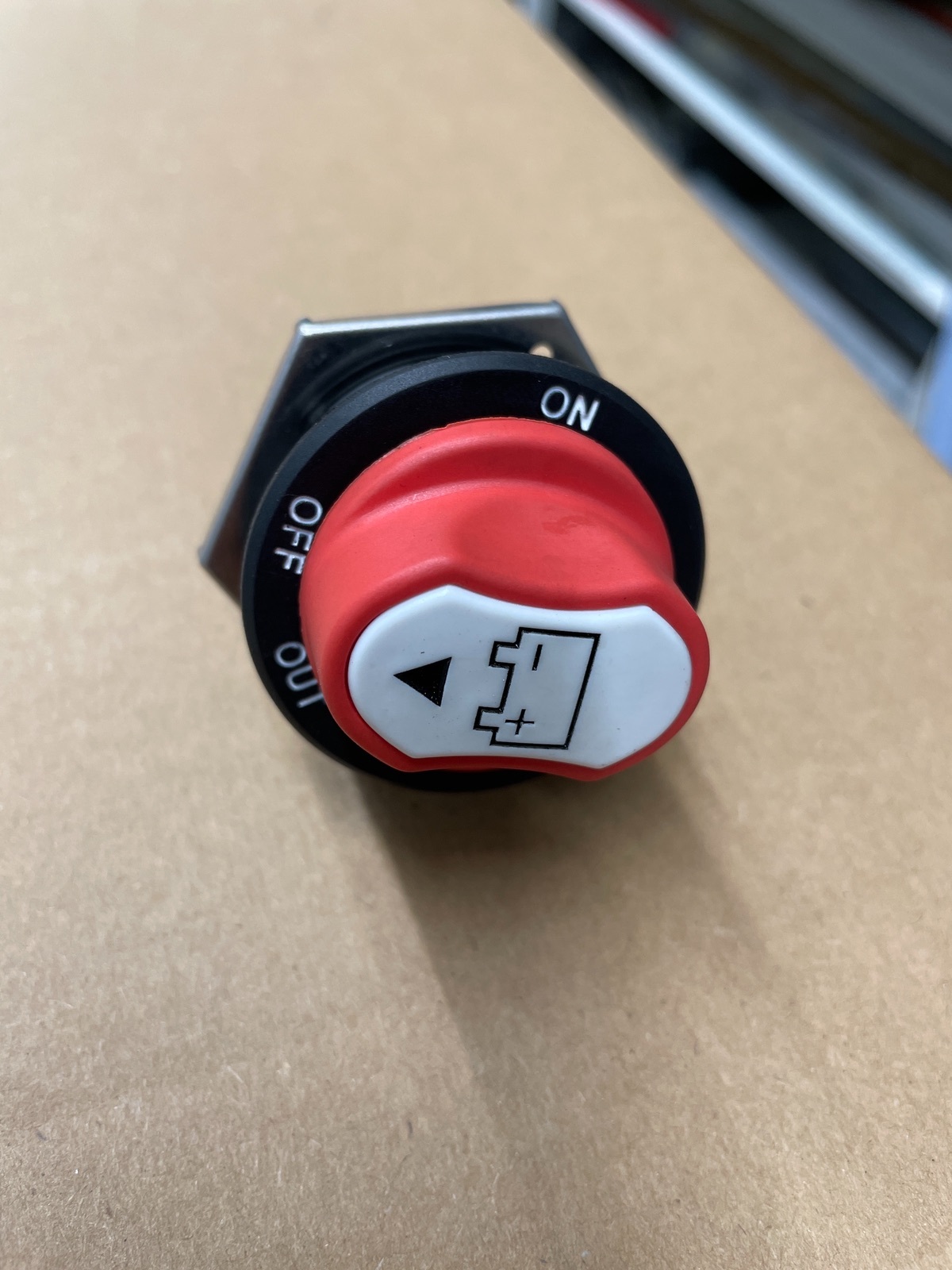

Kill-Switch vor kompletter Elektrik wegen Kriechstrom

Kill-Switch überbrückt
