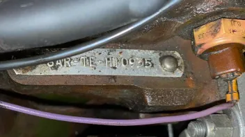

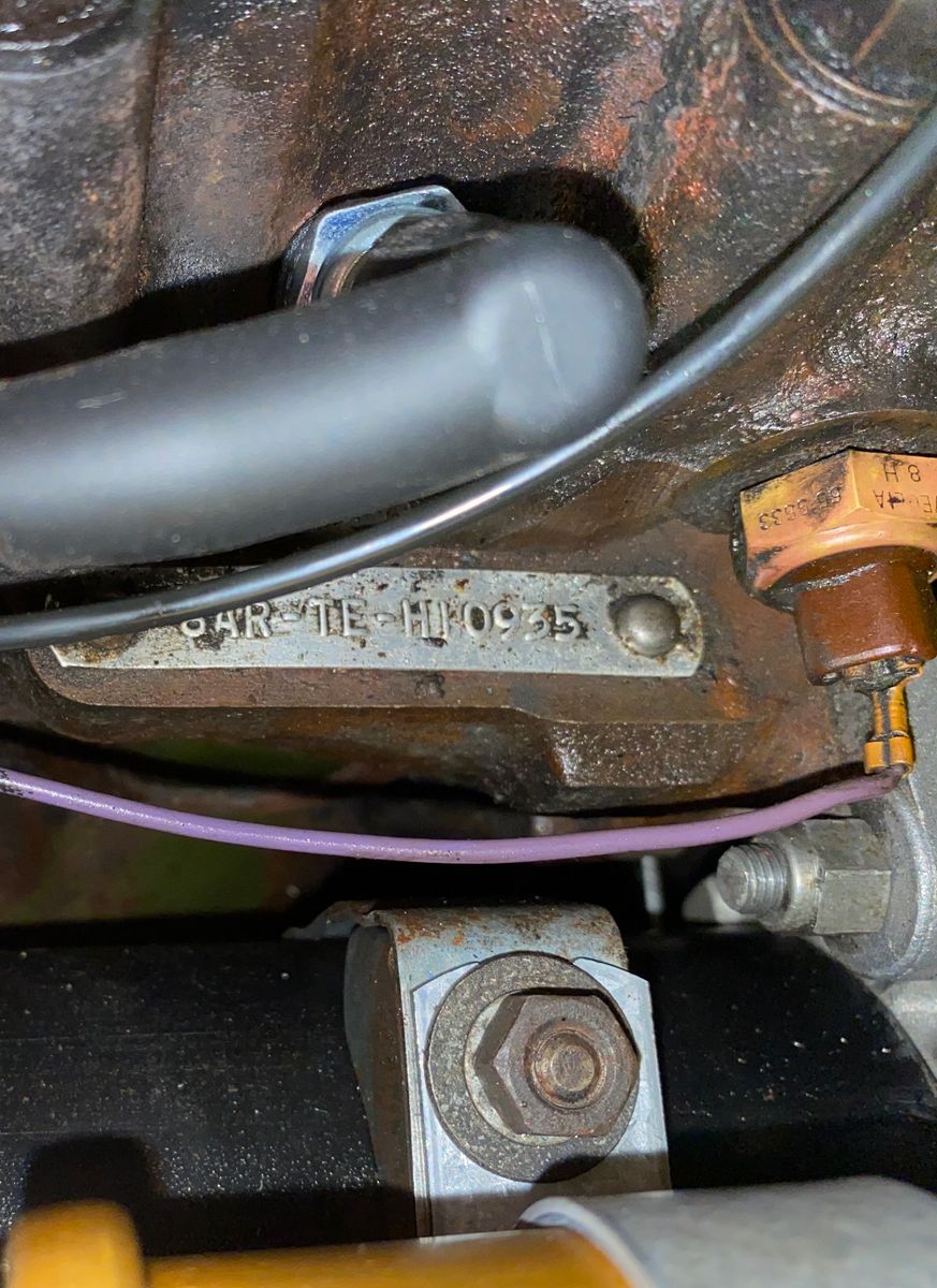

    Ich habe das Gefühl ,dass der verbaute Motor meines o.g. Inno aus Bj. 69 nicht zu den Papieren passt. Angeblich ist ein 850er Motor verbaut.
    Wo kann ich über die Motornummer: 8AR-TE- HI 0935 Klarheit bekommen bzw. recherchieren?

  • Vielen Dank hab es auf einer italienischen Seite gefunden :-)
    Es ist wirklich nur ein 848 er :tongue:
    Hier der Link: https://www.miniminor.com/scheda-tecnica…mini-minor-mk2/
    Aber dafür einer mit 998 Cooper Kopf und Cooper Nockenwelle, dazu höhere Verdichtung und HS4 Vergaser...geht also ein bisschen besser, als die Englischen 850er 😀

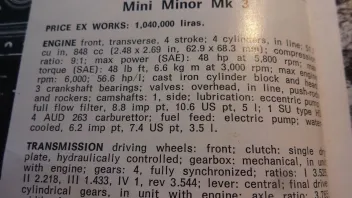

  • mein 85o gemaess unterlagen
    " world cars from 1972" zeigt an siehe photo 48 HP
    auch mein manul;a sagt 48 HP und wie vorher gesagt kommt mit 295 head
    und groesseren Vergaser

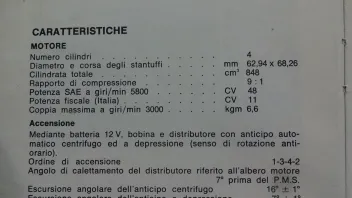

    Man sieht in den Auszug aus dem Inno-Buch "potenza fiscale (Italia): 11.
    Und potenza SAE: 48 CV . Ich bin mit den ca. 43PS einverstanden.
