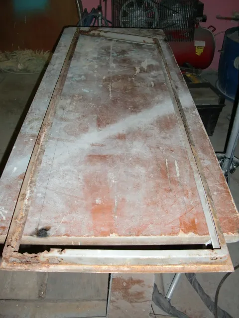

  • Hatte bei meinem "Van" die hinteren Seitenscheibenrahmen komplett erneuert.
    Alter Rahmen:

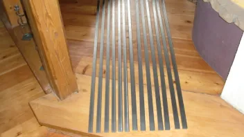

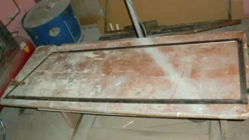

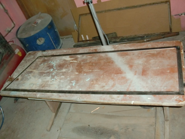

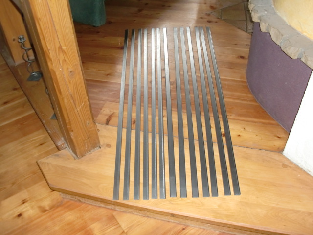

    Neuer Rahmen und die Profile hierfür.
    Den Rahmen aus selbst gekannteten Profilen geschweißt und dann passende Gummis von Gummi-Döpper eingesetzt.
