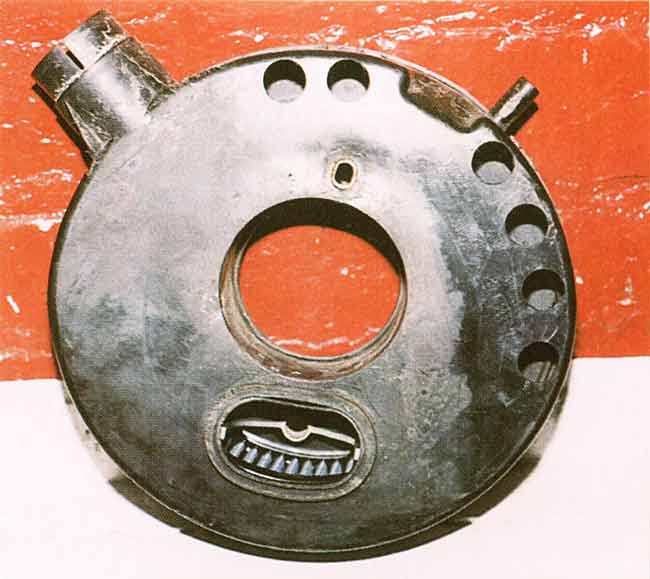

    Ich versuchs noch mal mit dem Bild....

    Das ist die Beste Methode, und wenn Du im Inneren des Kastens noch mit Verstand die Ecken weg machst kannst Du bessere Werte erreichen als mit einem offenen K&N.

  • Beim 1000er mit BKV (Bremskraftverstärker) sitzt der Schnorchel etwas weiter vorn um besser am BKV vorbeizugehen, sehr günstig wenn man einen Schlauch anschließen will. Falls es kein Schlauch sein soll sondern mehr ein glattes Rohr bieten sich Abflußrohre DN 50 an.

  • so das Ding grad gefunden und zwecks Neugierde gleich die ersten Fragen:
    1.Wozu ist der hintere Nippel/Anschluss an dem Luftfilterkasten da?
    2. Was ist besser, Loch im Kasten zu bohren oder Schlauch nach vorne zu ziehen? Oder beides? Nee da drückts doch sicher die Luft hinten raus oder?

  • Der kleine Nippel ist für einen kleinen Schlauch der zum Zündverteiler geht, genauer zu seiner Unterdruckdose zur Zündungsverstellung.
    An der Unterdruckdose befindet sich das Gegenstück.

  • Am LuFi Kasten wird der Unterdruckschlauch für den Verteiler natürlich nicht angeschlossen!
    Ich denke mal Du meinst das Teil was zur Fahrerseite zeigt.?! Ich vermute das ist ein Überbleibsel aus der Vergangenheit, als die Kurbelgehäuseentlüftung direkt vom Ventildeckel in eben diesen Stutzen geführt wurde. Jetzt ist er zu und hat allenfalls die Funktion den Gaszug etwas zu führen.

  • Tja, ich hab damals wieder auf den offenen KN umgerüstet, weil das Gehäuse irgendwie doch gedrosselt hat. Ob Schlauch nach vorne und/oder Löcher...ich habe keinen nennenswerten Unterschied festgestellt. Egal, was Du jetzt machst, die Kurbelgehäuseentlüftung sollte direkt am Vergaser angeschlossen bleiben.

  • UUuuppssSS !!! :eek:
    Meister Horzi hat natürlich recht !!!
    Der Unterdruckschlauch von der Dose des Verteilers hat natürlich seinen eigenen Anschlussnippel zwischen Vergaser und Ansaugbrücke.
    Sorry, falls ich hier irgendjemanden durcheinander gebracht habe ...
