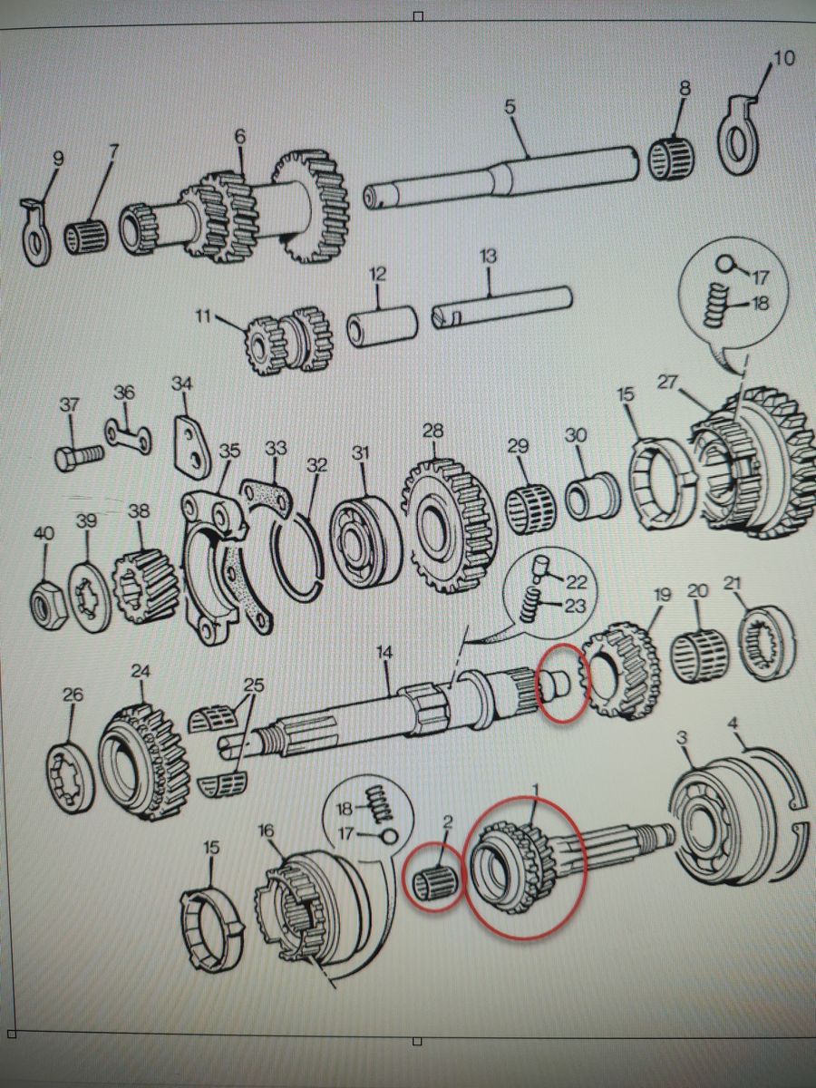

    Nachdem mein Inno unter Last besorgniserregende Geräusche von sich gegeben hat, habe ich den Motor ausgebaut, da drehzahlabhängig.

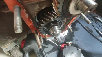

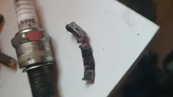

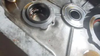

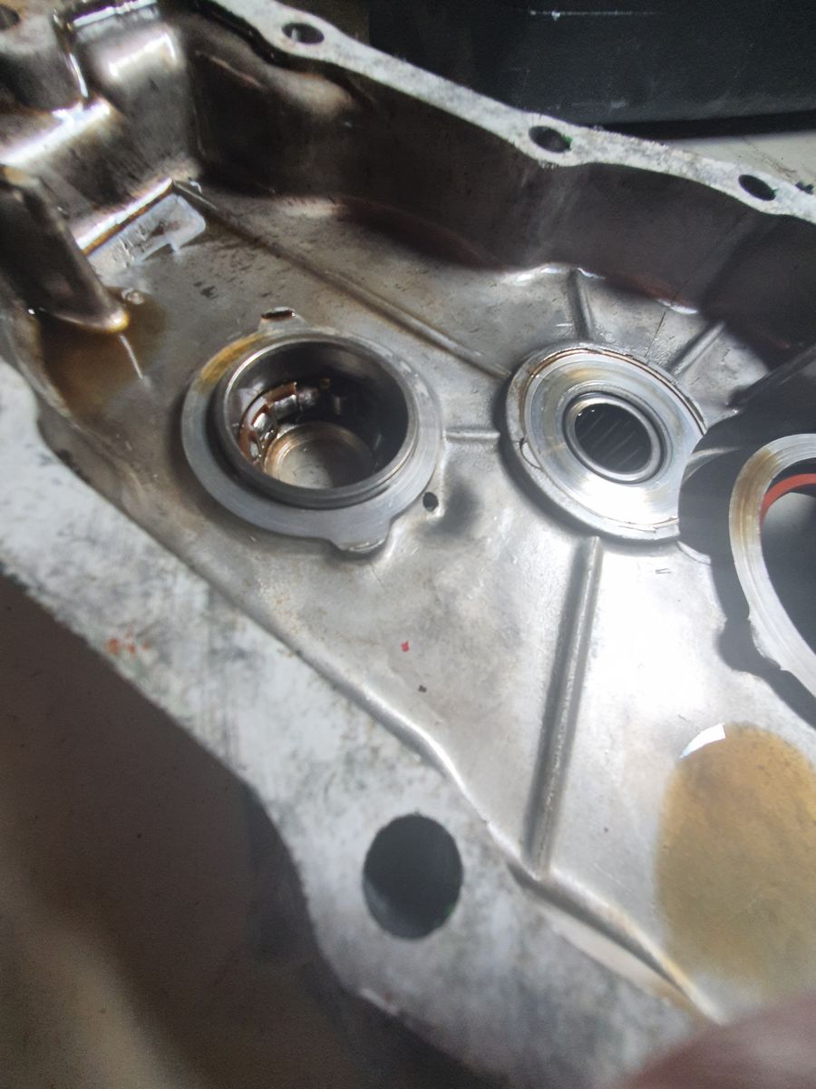

    An der Ölablassschraube fand sich dann ein Blechstreifen, den ich nicht zuordnen konnte. Nach Abnehmen des Kupplungsgehäuses konnte ich dann die Ursache der Geräusche sehen: die äußere Lagerschale des Pilotlagers hatte sich Richtung Motor bewegt, so dass die Zylinder des Lagers sich nicht mehr am äußeren Ring abstützen konnten.

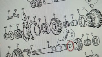

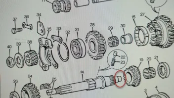

    Was mir immer noch nicht klar ist und ich auch nicht meiner Literatur finden konnte: Was ist das für ein Teil und wie wird der äußere Ring normalerweise daran gehindert, Richtung Motor zu wandern? Ist das eine Scheibe, die auf der Welle sitzt? Dafür spräche auch, dass die Mutter der Eingangswelle ziemlich mitgenommen aussieht, in Realität noch stärker als auf dem Bild.

  • Zum besseren Verständnis, das Pilotlager sitzt zwischen der Getriebeeingangswelle (4. Gang Rad) und der Hauptwelle. Das Lager welches bei dir gewandert ist, nennt sich Stützlager.
    Die Schale des Stützlagers wird normalerweise mit einem C-förmigen Clip im Gehäuse gesichert. Wie es scheint, war dieser hier nicht montiert.
    Der Blechstreifen ist der Kugelkäfig des einreihigen Hauptlagers, welches die Getriebeeingangswelle trägt. Wenn du dir das mal genau ansiehst, solltest du erkennen, daß die Kugeln ohne Abstützung in ihren Schalen umherrollen.

  • Hallo Madblack,
    vielen Dank für die Korrektur und die zutreffende Analyse.
    Der Clip ist wohl beim Motorenbauer verloren gegangen, der mir bei der Motorüberholung das Lager aus dem Gehäuse gezogen hat.
    Der Käfig des Pilotlagers hat sich dann wohl, nachdem das Stützlager nicht mehr funktionierte, verabschiedet.
