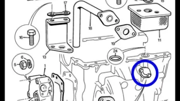

Hallo Leute!
Gibt es dieses Teil auch bei 998er Motoren?
Vielleicht hab ich Tomaten auf den Augen…
Danke euch!
Hallo Leute!
Danke euch!
Ja...hat ja auch nichts mit dem Motor zu tuen...ist am Getriebe...
Den Deckel des Ölansaugrohrs haben alle Motoren/Getriebe.

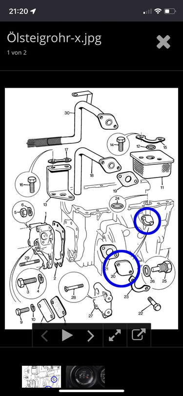

Danke! Muss ich nochmal schauen!
Das Sicherungsblech 23 kenn ich allerdings nur von alten A-Serie Getrieben. Gabs da bei späteren A+ auch?
Nicht das ich wüsste.
Wie sollte das Sicherungsblech bei den Muttern mit Kragen funktionieren ?
Mit viel Gewalt
Nein, hast natürlich recht.
