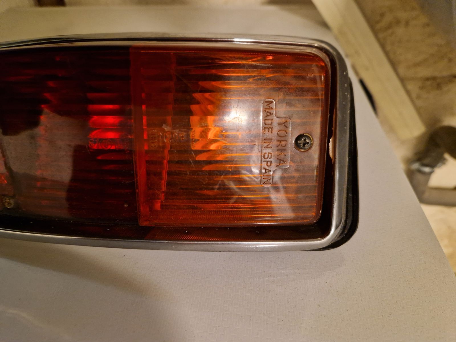

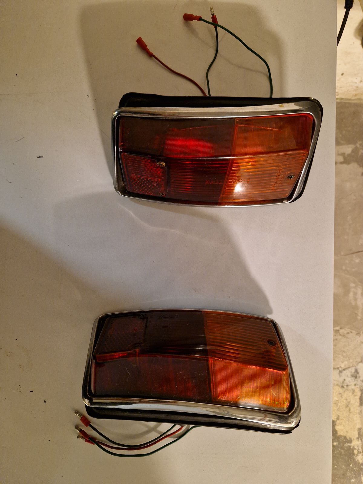

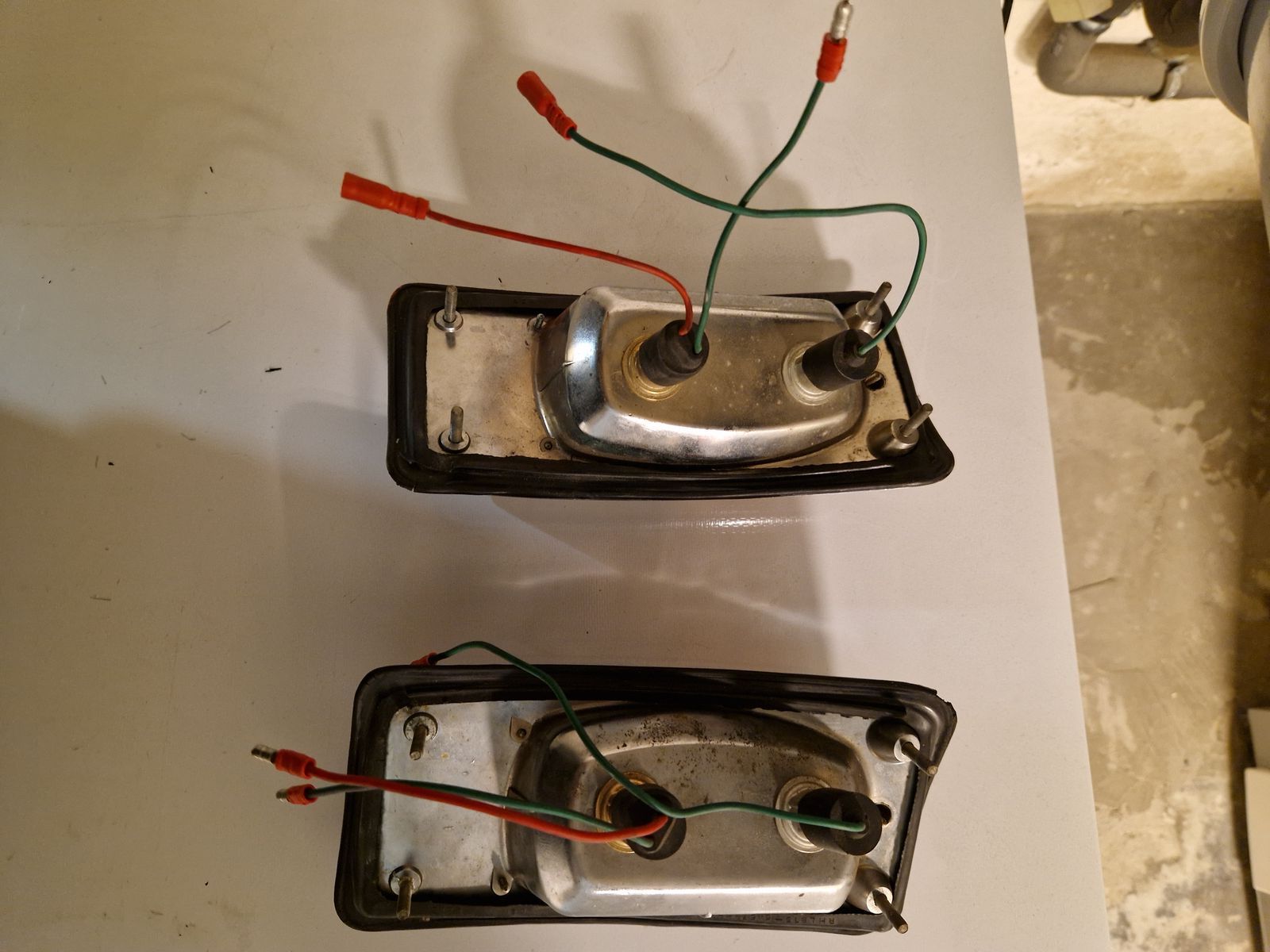

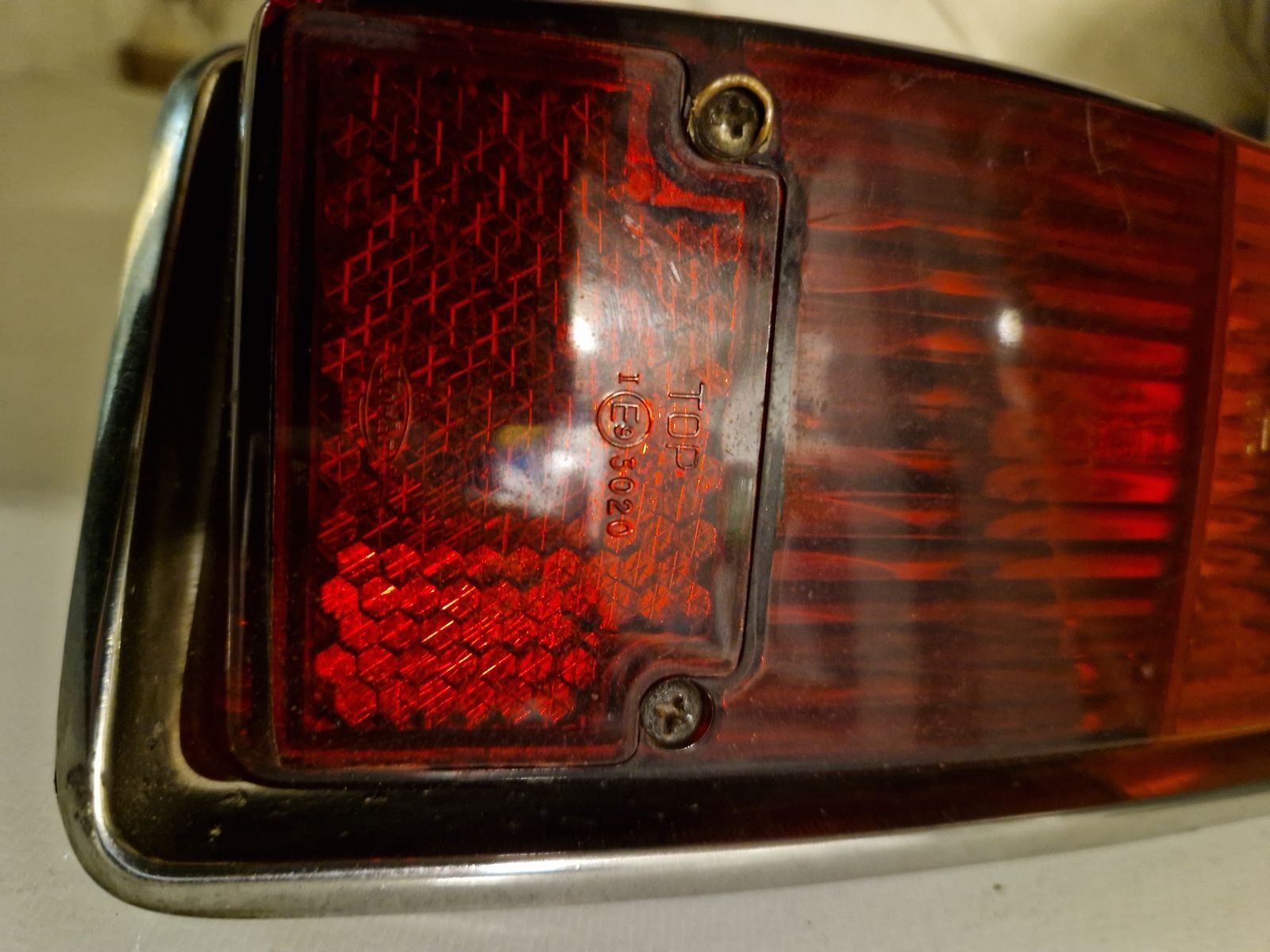

Rückleuten ohne Rückfahrscheinwerfer
  • Dann bleiben fast nur MK-II Rückleuchten.
    Aber was ist mit dem eigentlichen Rücklicht? Darauf wirst du nicht verzichten können/dürfen, mal davon abgesehen dass der Rest je nach Baujahr auch zwingend vorgeschrieben ist.

  • Die gab es nach meiner Kenntnis auch noch später als MK II. Die ersten Minis ohne Außenscharnier hatten auch keine Rückleuchten mit Rückfahrscheinwerfer, oder?

    Das ist irrelevant. All PKW mit Erstzulassung nach 01.01.87 benötigen einen Rückfahrscheinwerfer und mit EZ nach 01.01.1991 auch zwingend eine Nebelschlussleuchte. (laut StVZO). Ob separate Lichteinheit oder in den bestehenden Rückleuchten integriert, ist relativ egal.
  • Zur Info:
    Alle englischen MKIII (bis 1976) hatten keinen Rückfahrscheinwerfer, der 850er als MKIV bis 1980 nicht
