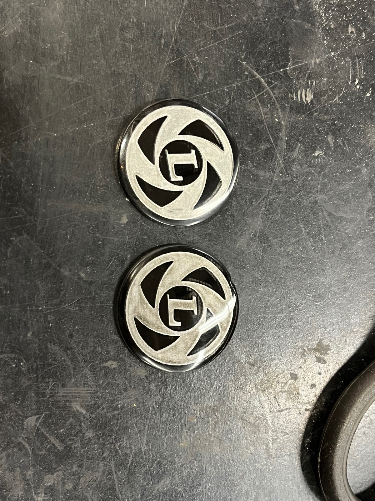

Heute hab ich ein nettes Päckchen von Meister-Mini bekommen. Danke Bernhard!!!
Das einlegen vom Gitter war dann leider das einzige Heute am Inno. Musste mich sonst wieder um ein Kundenauto kümmern. Prollauspuff tauschen gegen Original. Der laute war so peinlich laut…. Und dezent ist das Auto original leider auch schon nicht 😫
