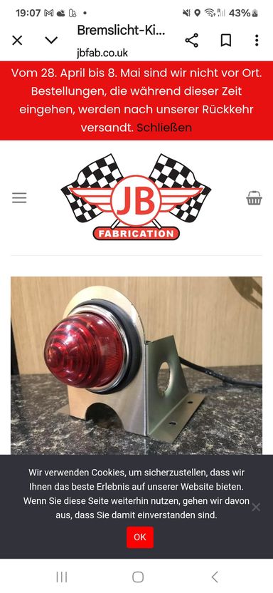

Hab des öfteren schon eine schöne (echt geile) 3Bremsleuchte aus VA-Blech mit speedholes für Limusinen-Mini,s auf der Hutablage gesehen...
War ein englischer kleiner Händler der mehr tolle Sachen im Angebot hatte.....
Hmmuss mal suchen.....jbfabrications
