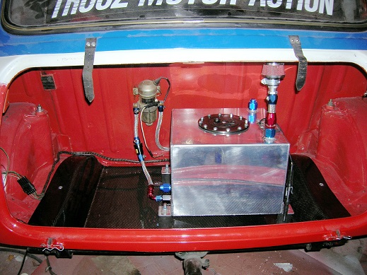

Ich kann Dir nur abraten irgendwas Glänzendes, so auch das Alublech, zu verwenden. Ich hatte Riffelblech genommen, und das spiegelte sehr in der hinteren Scheibe und war sehr irritierend. Riffelblech-Optik gibt es auch als schwarze Gummimatten, bei dem die Reflektionen nicht vorhanden sind.
Hier ein Beispiel, wie ich es gemacht habe:
Ich glaube, ich habe auch AN/06 genommen, AN/04 für die Bremsleitungen. Durchführung in Kofferraumwand, auf der anderen Seite auch JIG und in einem Stück bis zur Durchführung in den Motorraum und dort wieder JIG bis zum DCOE. Davon habe ich keine Bilder, oder vielleicht doch, habe sie aber nicht gefunden.
Kein Teflon, Teflon nehme ich nur für die Bremsleitungen.
Hier ist aber die Batterie nicht mit im Kofferraum, sondern bestimmt in einer Box neben den Fahrer oder hinter dem Beifahrersitz...
...und die Tankentlüftung endet im Kofferaum....stinkt das nicht?
Ja, die Batterie ist in einem geschlossenen "Boots"-Plastik-Batteriekasten vor der gekürzten nicht mehr vorhandenen Sitzbank und fest mit dem Boden verschraubt.
Die GFK-Heckklappe ist so undicht, dass da jedwede Dämpfe sofort ins Freie gelangen können.
Aber ist verbrannter Gummi und Benzindämpfe nicht ohnehin besser als jede Axe-Werbung-Gestinke? Jedenfalls für mich, der noch mit mit verbrannten Rizinusöl-Odeur in der Nase als Kind/Jugendlicher immer vom Ring nach Hause kam, wenn man ein Opfer als hin-und-zurück-Fahrer finden konnte bzw. überredet hatte....
Sorry für das Off-Topic, Jürgen....
Ich bin schon immer ein Fän von Mitsuba-Pumpen gewesen, habe die in allen meinen Nicht-Einspritzern eingebaut. Gibt es nur noch selten und dann zu horrenden Preisen. Deshalb habe ich mir noch davon zwei oder drei in Reserve hingelegt und dazu noch ein paar Hardis und Facet Red Tops für den Fall der Fälle.
Den Filter hatte ich immer vor der Pumpe, obwohl die Pumpe selber ja noch einen hat, aber nie Probs festgestellt. Den Filter im Bild habe ich aber gegen einen ausgetauscht, der durchsichtig ist, damit man schnell sieht, wenn der verdreckt sein sollte. Der Tank hat serienmäßig so einen Anti-Schwabbel-Schaumstoff drin, und ich bin mir nicht sicher, ob der sich irgendwann mal auflöst und dann Unheil anrichtet.
