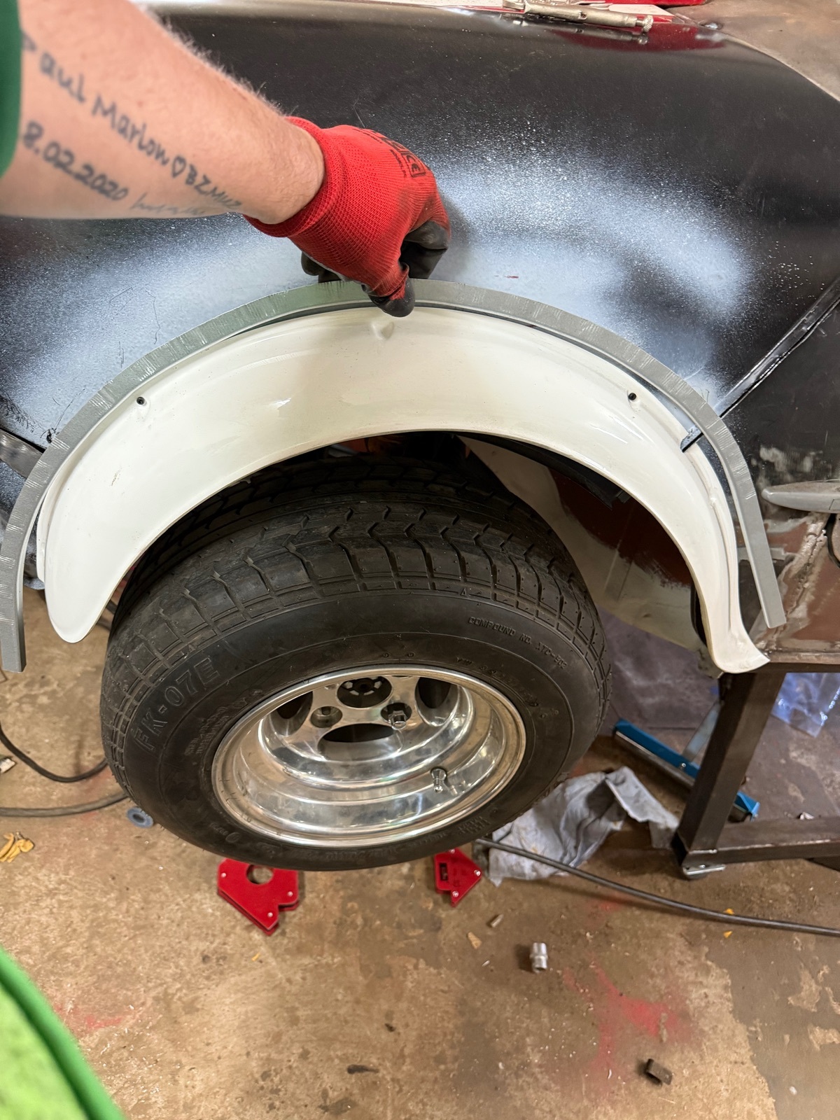

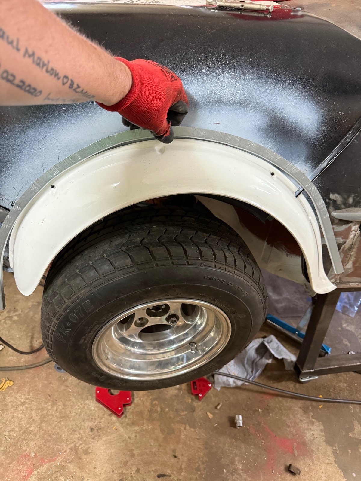

Wenn ICH Alu WIG-schweißen könnte, würde ich das wählen, um Außenhaut mit "Innenleben" zu verbinden. Einfach einen schmalen Streifen vom selben Blech zwischen die beiden Lagen legen, 1 mm nach außen überstehen lassen und den Überstand einfach als "Schweißdraht" verwenden
So erreichst du etwa 3mm Materialstärke außen am Rand, was in etwa dem Original entspricht... Und man kann bei Bedarf aufschweißen, um Spaltmaße anzupassen...

Das Alu Schweißen habe ich ja direkt nach der Lehre in meinem 2 Job als feinblechner gelernt 🤣
Das Innenleben will ich aus Z Profilen machen dienich mit den Streck und stauchmaschienen die ich habe anpassen 👍 die mach ich aus 2 mm Alu um auf die 3 mm dicke zu kommen 👍

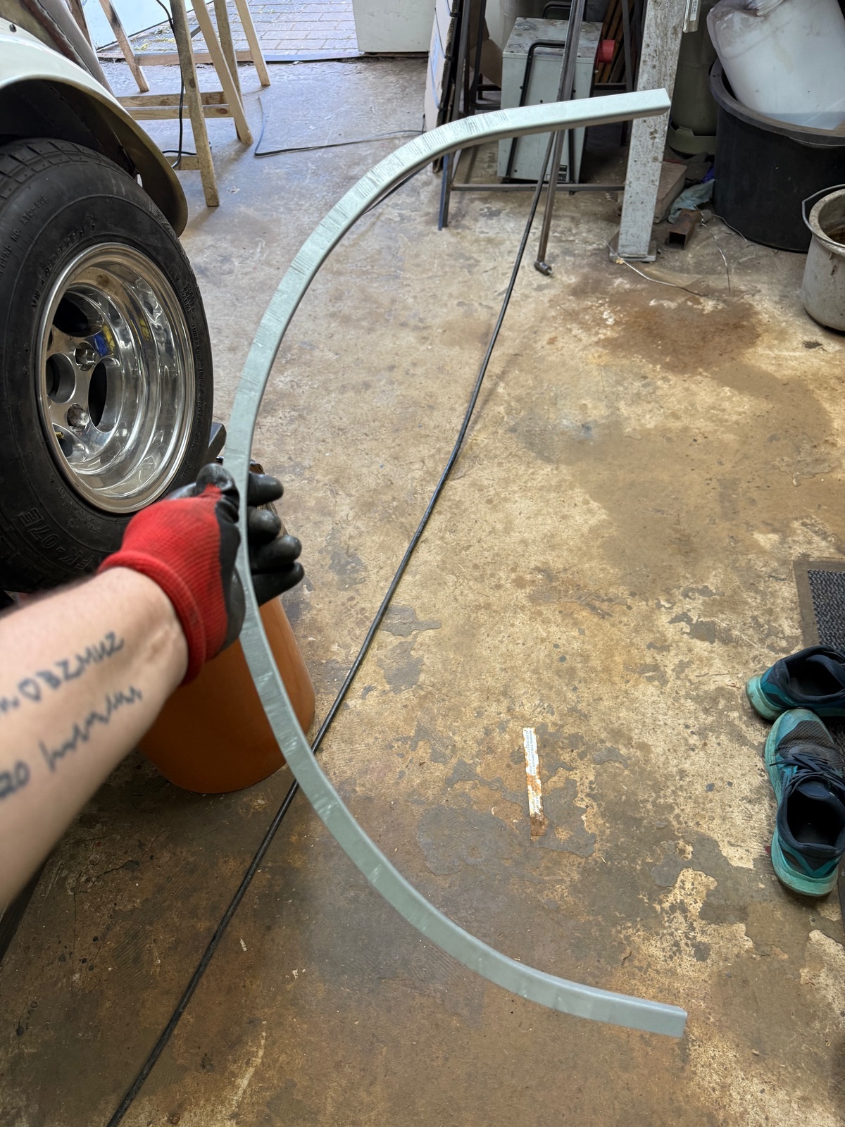

Kleiner Tip zum Treiben, Kanten und Formen von Alu... ...falls du ihn noch nicht kennst...
Alu verhält sich anders als Stahlblech. Ein "Problem" ist die Walzrichtung. Bei einer Alu-Tafel immer in Längs-Richtung.
Quer oder diagonal zur Walzrichtung kann man gut Kanten/Biegen. Längs zur Walzrichtung kann es schnell Risse geben, wenn zu scharfkantig oder zu stark getrieben. Schon bei der Nummernschild-Vertiefung kommt das zum Tragen.
Spätestens bei den Falzkanten am äußeren Umfang wird´s dann kritisch.Um dieses Problem mit der Riss-Bildung zu minimieren, das Werkstück diagonal (45°) aus der Tafel schneiden. Dann sind alle "Kanten" weder längs noch quer zur Walzrichtung. Nur in den Ecken muss man trotzdem vorsichtig sein...
Besser wäre auch nicht das gebürstete alu 👍 quasi alu Natur 😉 den nummernschildausschnitt brauche ich zum Glück nicht so tief ins Blech treiben 👍
Aber ich bin natürlich für den Hinweis dankbar den wenn einer Profis bei sowas ist dann du 😍👍
