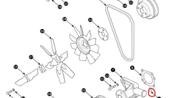

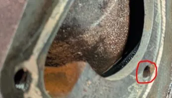

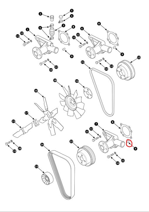

Ja wollte gerade fragen, wenn dann würde ich auch gerne alles neu an Dichtungen machen was da so anliegt. Enthält dieser Satz hier die AF470?
Gerade sauber gemacht und Proberunde gedreht, Wasserpumpe ist dicht, Niet ist ok, Kopfdichtung ist hinüber👍
