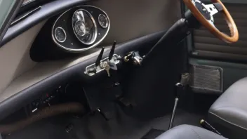

Die innofenstwr gehen doch auch nicht weiter auf als sonst
Doch! Gehen fast 180Grad nach vorne, außen an der Tür!
Nach außen öffnen kann um die Rückbank dadurch besser zu be/entladen.
Klappt super! Habe ich auch!

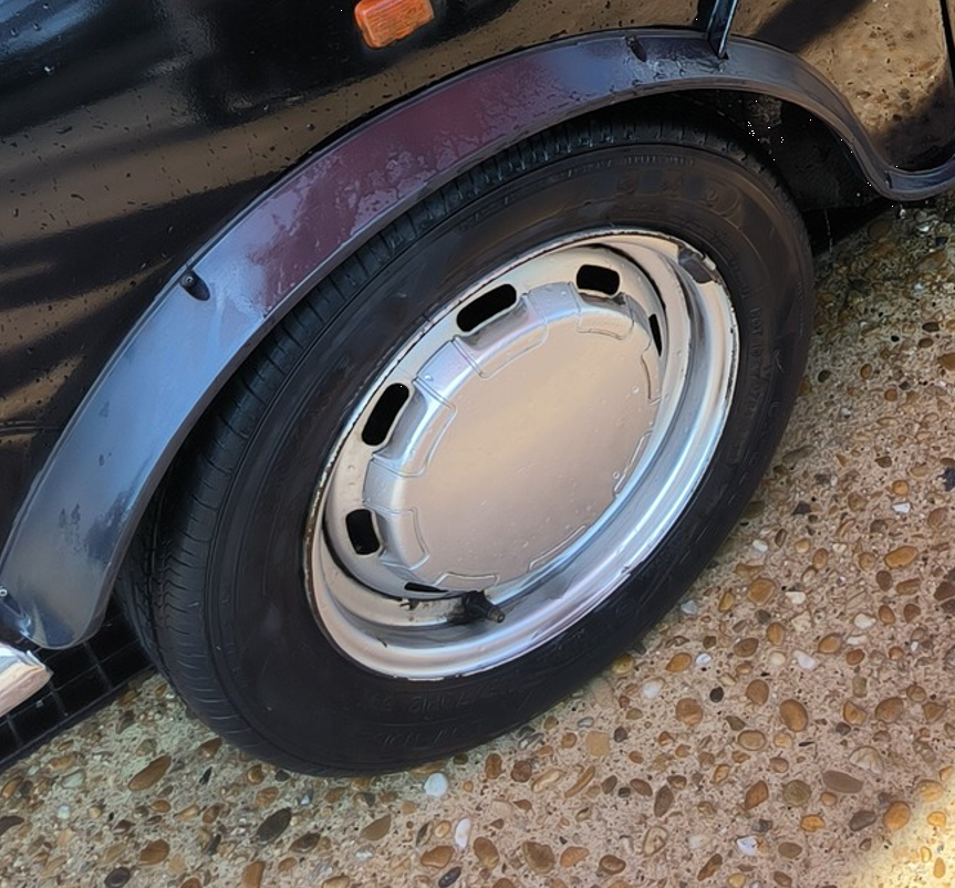

Abdeckung der Flanke kam doch irgendwann als Vorschrift dazu
Hatte in meinen 42+ Jahren nie Probleme!
Übrigens muß ein Reifen nicht komplett abgedeckt werden und darf sogar minimal überstehen.
Ja! Nur die Lauffläche/Profil muss abgedeckt sein.
Nicht der "Wulst" / die Flanke des Reifens.
So reicht es:
