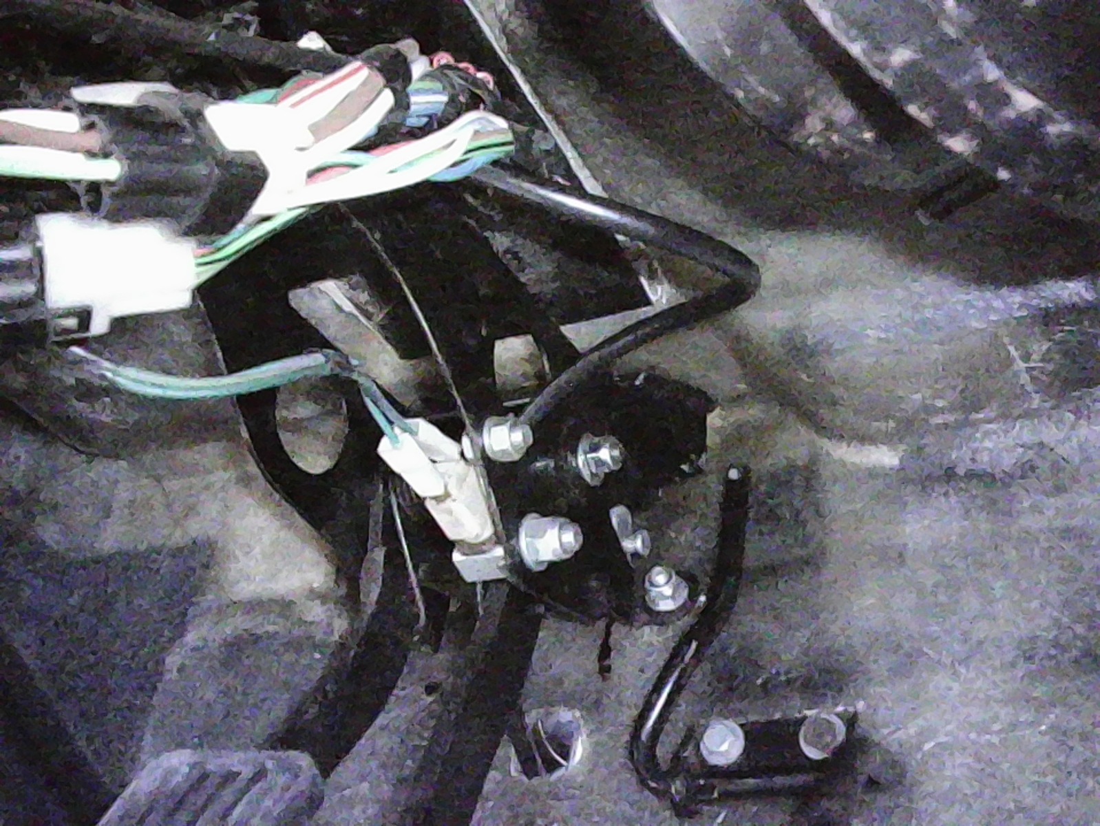

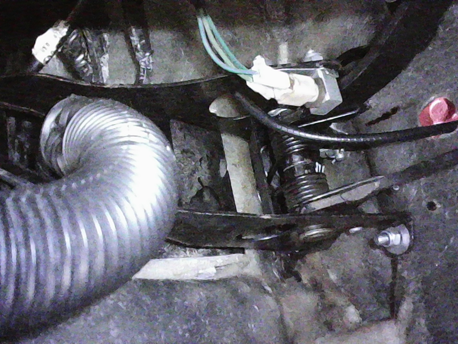

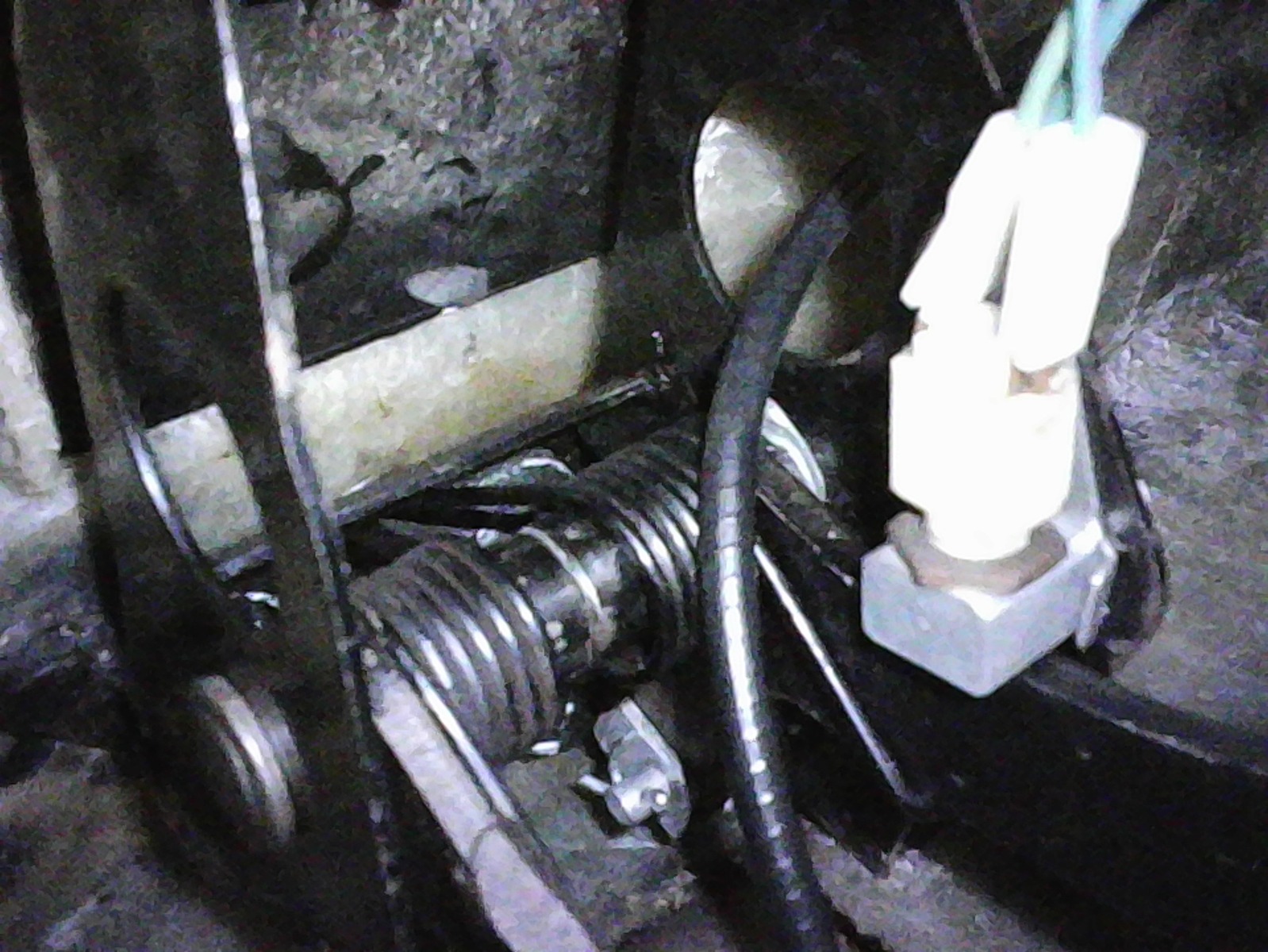

    Bremslichtschalter hat er am Pedal. Siehe hier Beitrag #5 Foto oben links. Von daher fungiert der hydraulische nur als "Blindstopfen" :tongue:
