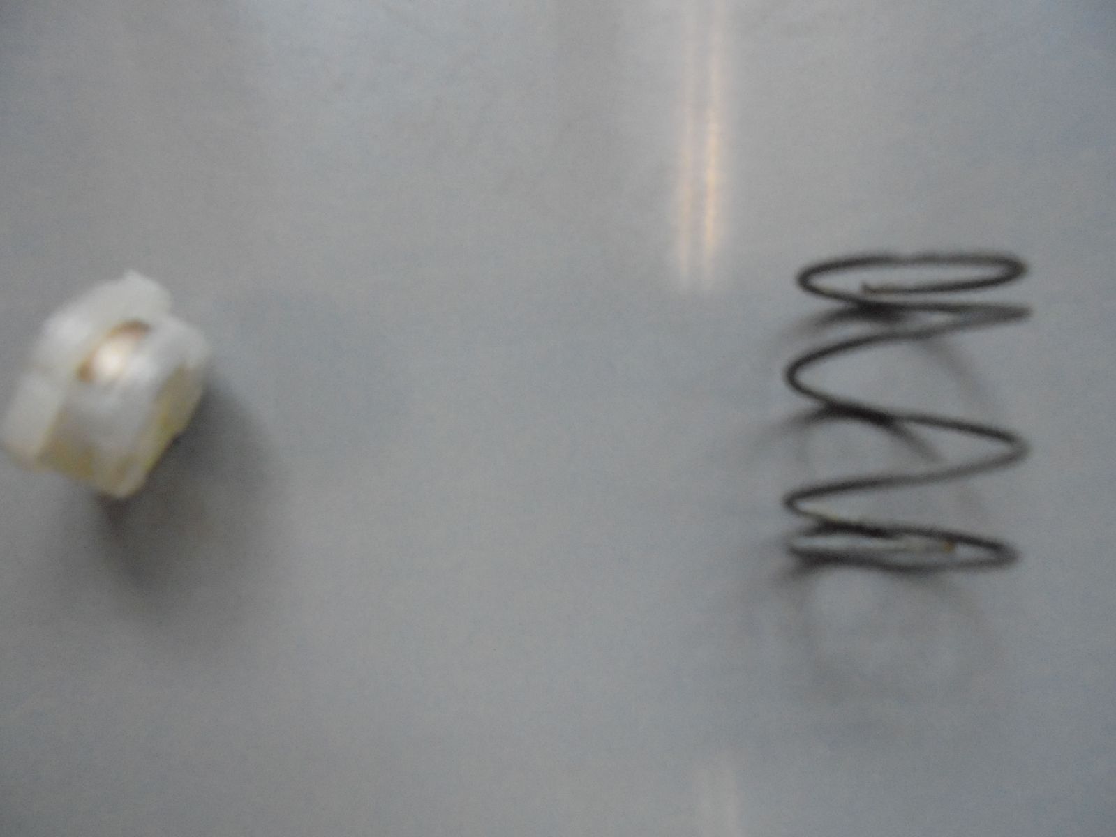

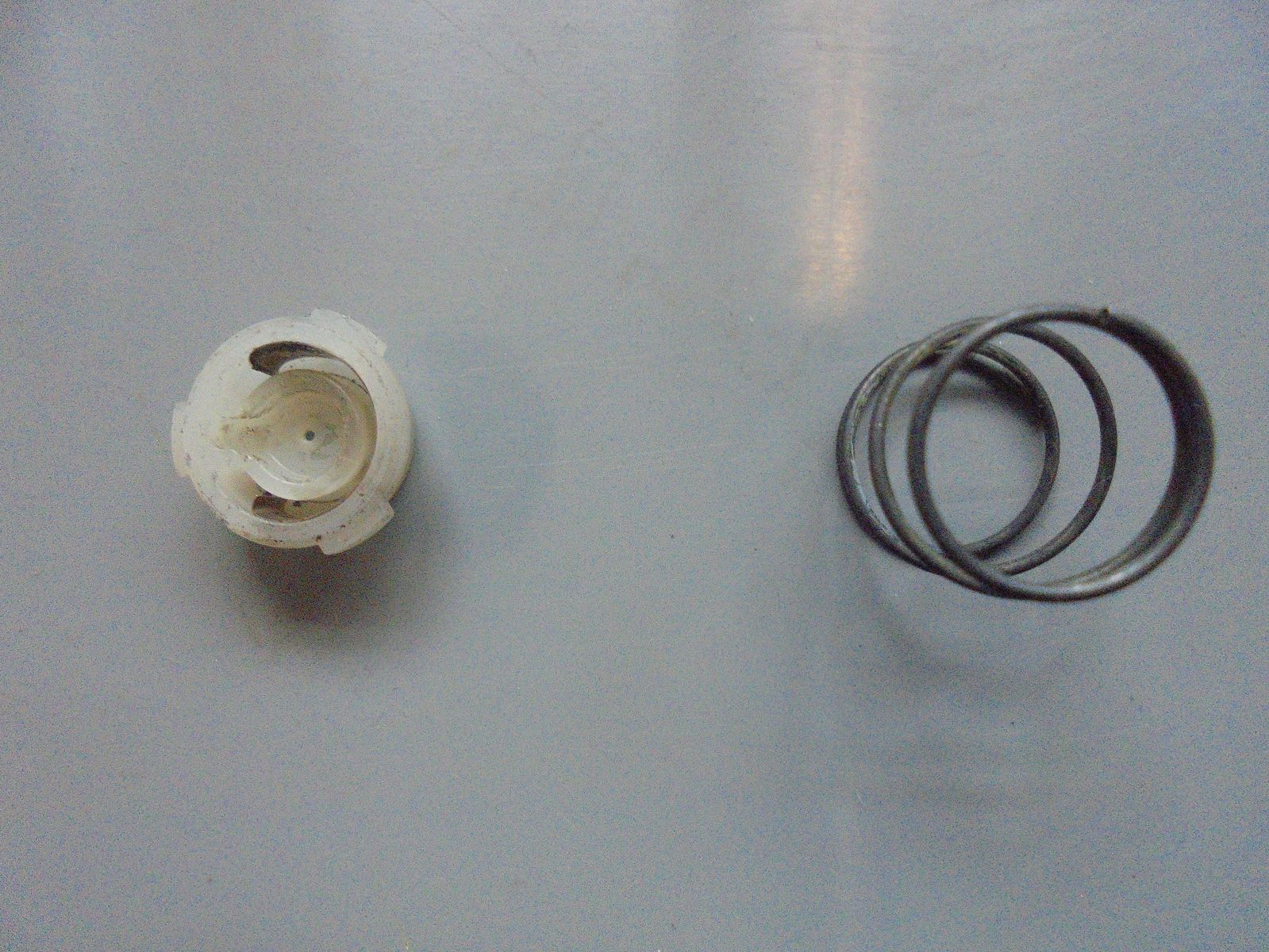

    Ist evtl die Mutter zum Vergaser falsch? Wenn diese ganz drin ist, so ist noch "viel" Gewinde draussen, was vielleicht verhindern könnte, dass der Düsenstock ganz raufgehen kann? Wieviel wäre richtig?
    Könnte die Feder zu lang sein?
    Falls ich neue Teile benötige: Wo kriege ich einen Repsatz für den 6er?
    Bei meinem Vergaser kann ich drehen wie ich will, den Düsenstock kann ich nicht auf das Niveau der Brücke bringen. Er bleibt immer stark darunter: ca. 6mm. Die ganze Einstellbandbreite ist zwischen 6 bis 11mm. Die Teile scheinen mir in gutem Zustand zu sein. Aber vielleicht sind falsche dabei?
    Was ist hier falsch? Wie kann ich dies korrigieren? Laut Anweisung sollte ich ja 1.5 bis 2mm unter die Brücke einstellen können!?

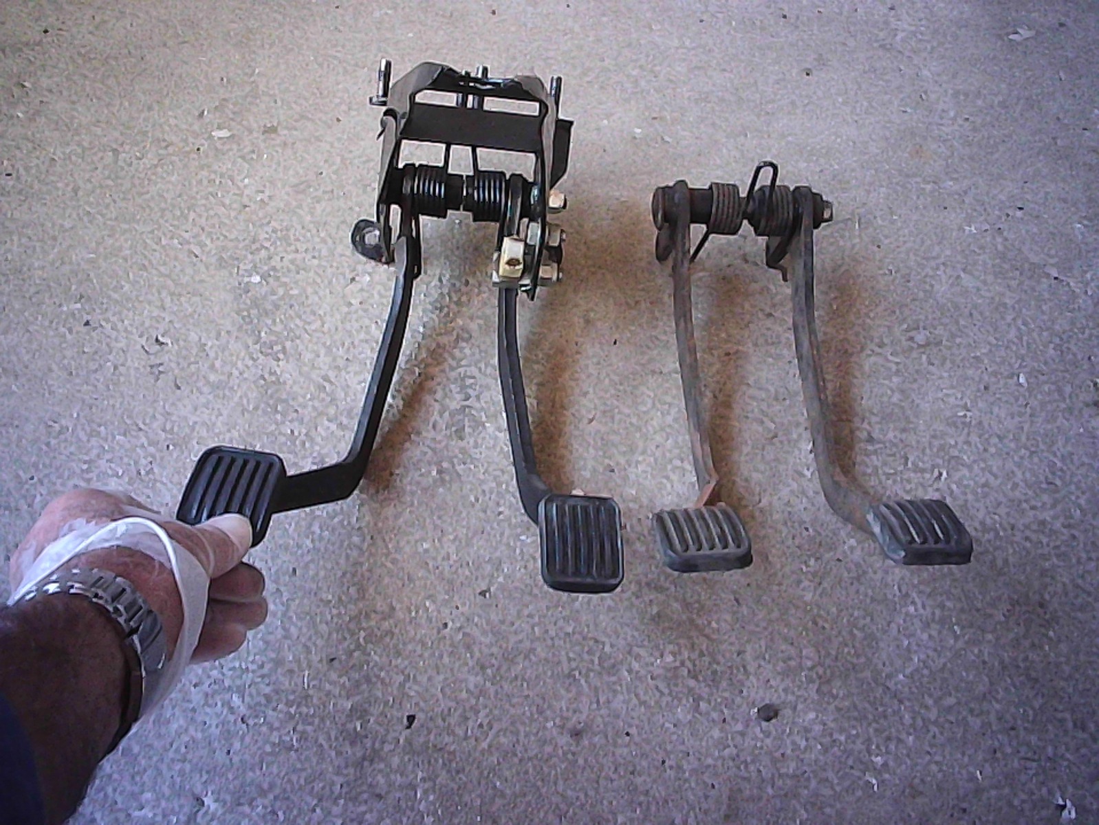

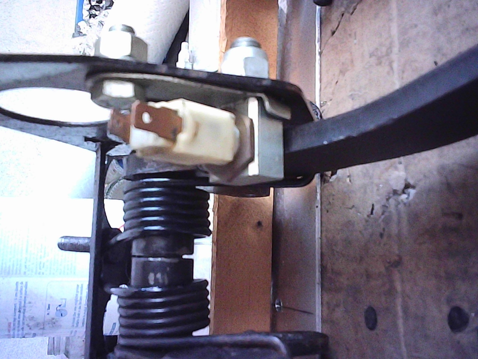

    Hallo
    Ich habe ein "neues" Teil für die Pedalerie erghalten und bin daran, dieses zu reinigen und neu zu lackieren.
    Nun ist mir beim Vergleich der Midas Pedal mit denen eines Mini aufgefallen, dass erhebliche Differenzen bestehen, die ich nicht verstehe bzw. nicht weiss, was dies bringen soll (ausser, dass man nicht das falsche Pedal tritt?). Habe dazu Fotos eingestellt.
    Die Differenz zwischen den Gummis von Brems und Kupplungspedal ist beim Mini-Teil 7 cm, bem Midas-Teil 13 cm. Auf der Dreh-Achse ist zwischen beiden Pedalrohren keine bzw. eine deutliche Differenz, die mir auch keinen Sinn ergibt. vgl. auch auf den Fotos
    Wer kann dazu was beitragen resp. erklären, warum sich jemand die Mühe macht, die Pedale umzuschweissen?
    Danke für Eure Meinungen.

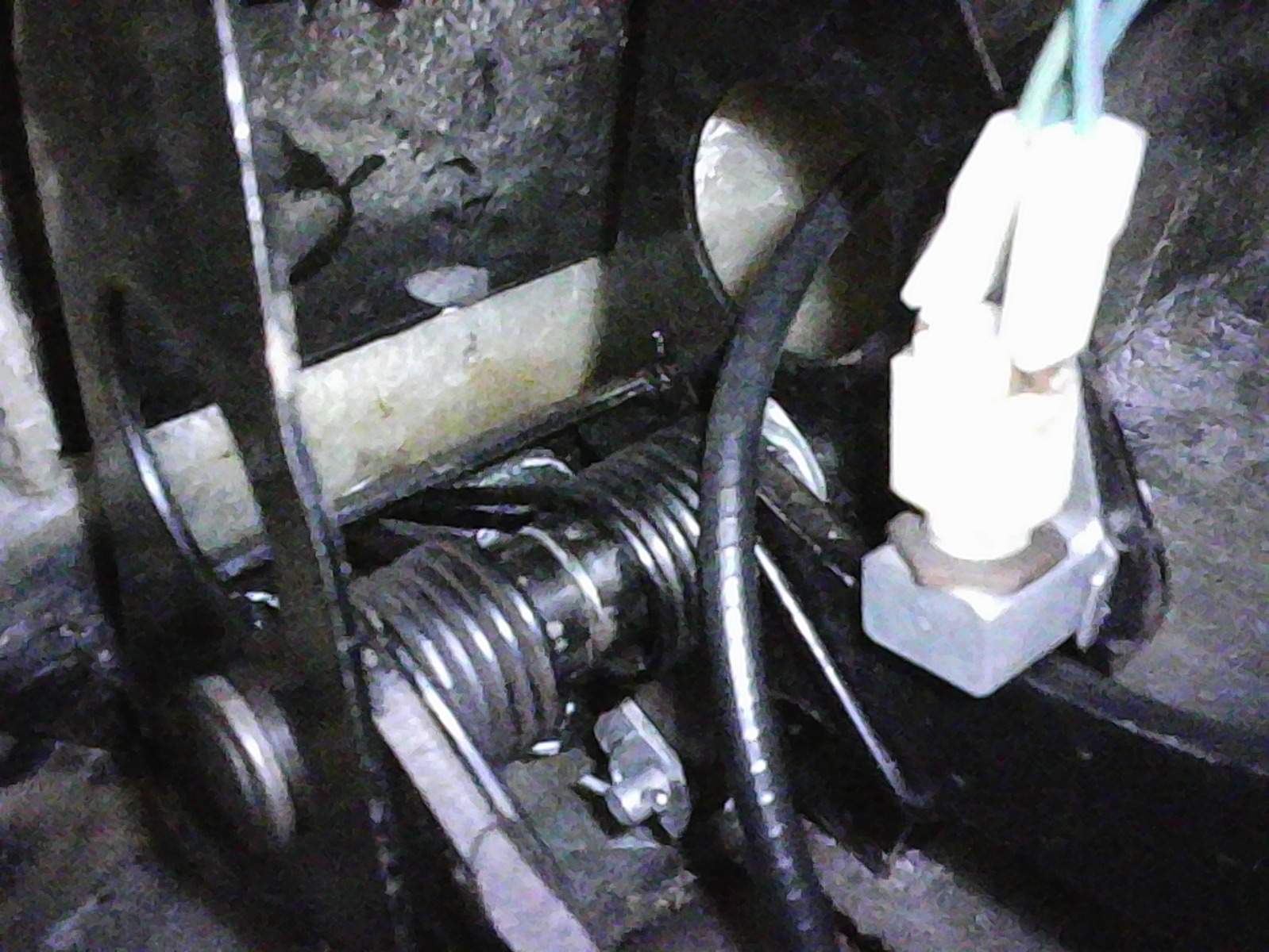

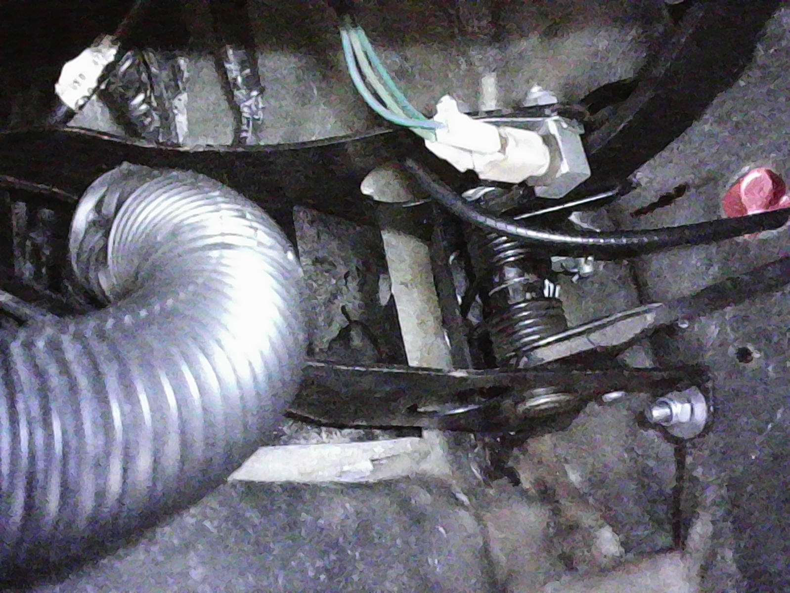

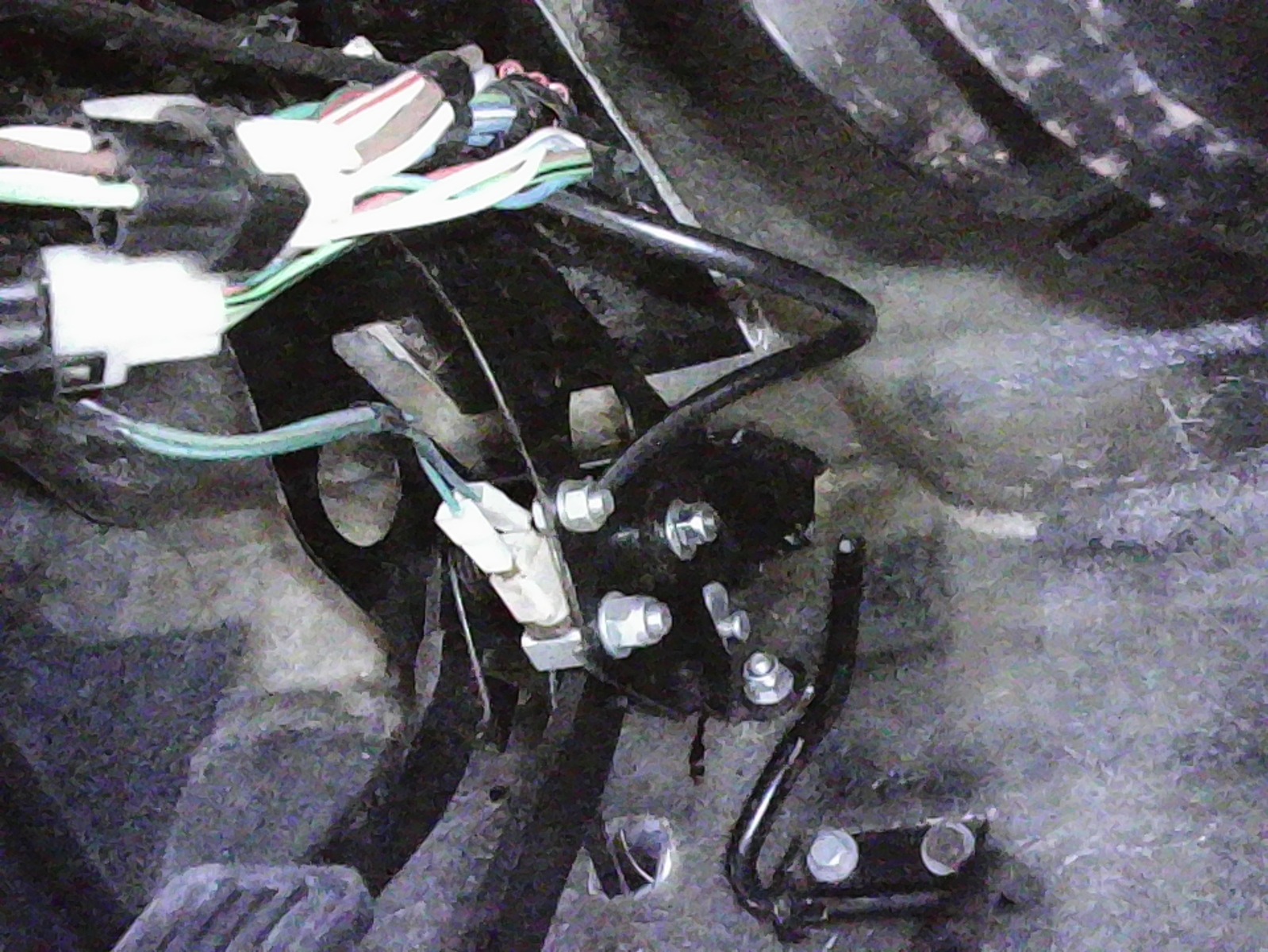

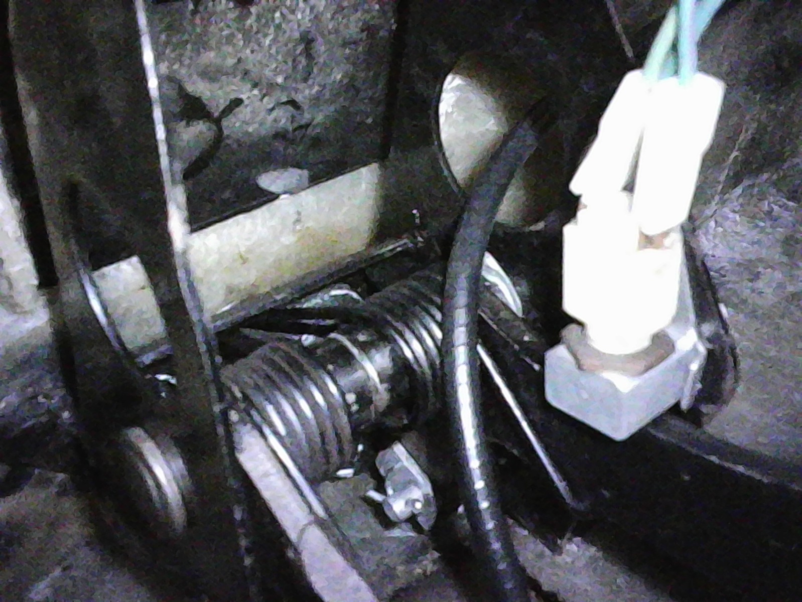

    Der HBZ und der Kupplungsgeber sind im Motorraum auf einem Teil angeschraubt, das im Innenraum die entsprechenden Pedale aufnimmt und beim Midas an die Karrosse angeschraubt ist (siehe Fotos). Und als Ueberraschung ist das Gewinde einer der angeschweissten Schrauben für den Kupplungsgeber total abgelutscht.
    Wer weiss wie dieses Teil heisst? Gibt es verschiedene Varianten davon? Welche habe ich verbaut? Im Limora Katalog habe ich nichts gefunden.
    Wo könnte man sowas noch herbekommen?
    Da ich nach dem Ausbau gesehen habe, dass auch noch weitere Schrauben nicht so tolle Gewinde haben und die Schrauben "platte Köpfe" haben, so nehme ich lieber ein anderes, gutes Teil. Schrauben mit normalen Köpfen tragen zu dick auf, da ich kein Blech, sondern ziemlich dicken Kunststoff dazwischen habe.
