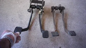

    Ich habe ein "neues" Teil für die Pedalerie erghalten und bin daran, dieses zu reinigen und neu zu lackieren.

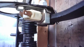

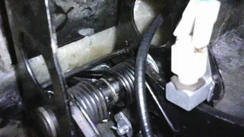

    Nun ist mir beim Vergleich der Midas Pedal mit denen eines Mini aufgefallen, dass erhebliche Differenzen bestehen, die ich nicht verstehe bzw. nicht weiss, was dies bringen soll (ausser, dass man nicht das falsche Pedal tritt?). Habe dazu Fotos eingestellt.
    Die Differenz zwischen den Gummis von Brems und Kupplungspedal ist beim Mini-Teil 7 cm, bem Midas-Teil 13 cm. Auf der Dreh-Achse ist zwischen beiden Pedalrohren keine bzw. eine deutliche Differenz, die mir auch keinen Sinn ergibt. vgl. auch auf den Fotos
    Wer kann dazu was beitragen resp. erklären, warum sich jemand die Mühe macht, die Pedale umzuschweissen?
    Danke für Eure Meinungen.

  • Danke für die Informationen. Ich habe mir mit der Presse die Pedale so gerichtet, dass diese sauber parallel sind und der Abstand gross genug bleibt für mindestens normale Schuhe.
  • Sind vermutlich für den Midas hingebogen worden. Mit Facelift hat das nix zu tun, sind beide vor 76.
    Wo er Recht hat....disregard everything after good morning.
    Vergesst meinen obenstehenden Beitrag, richtig hinschauen ist unbezahlbar :innocent:
    Gruss Andy
    Danke für die Klärung. Ich habe also mit dem "Zurück-Biegen" den richtigen Weg eingeschlagen. Das Teil habe ich schon gereinigt und lackiert; sieht wie neu aus!
  • Super, hättest ja auch einfach die geraden Pedale nehmen können 😅
    Nein! Ich habe eine Zwischenlösung mit mehr Abstand als Original gewählt, damit das oben geschilderte Problem nicht auftritt. Dies war mit den gekrümmten Pedalen einfacher zu machen. Ich musste auch die "neue" Pedalbox anpassen bzw. kürzen. Der Midas ist halt doch kein Mini.

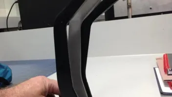

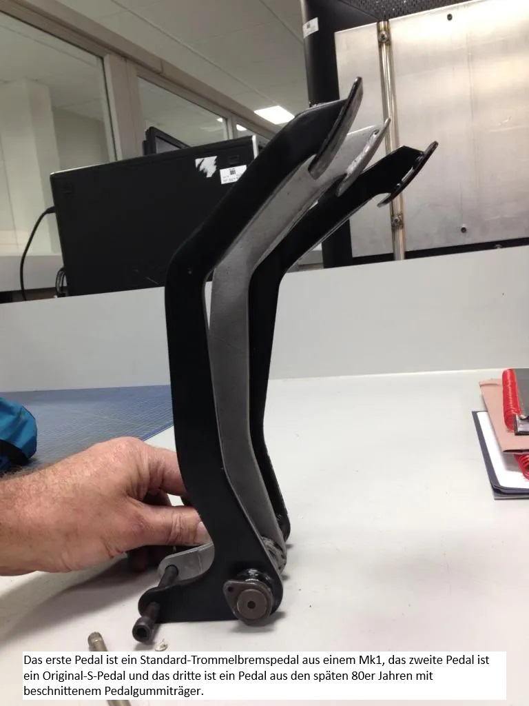

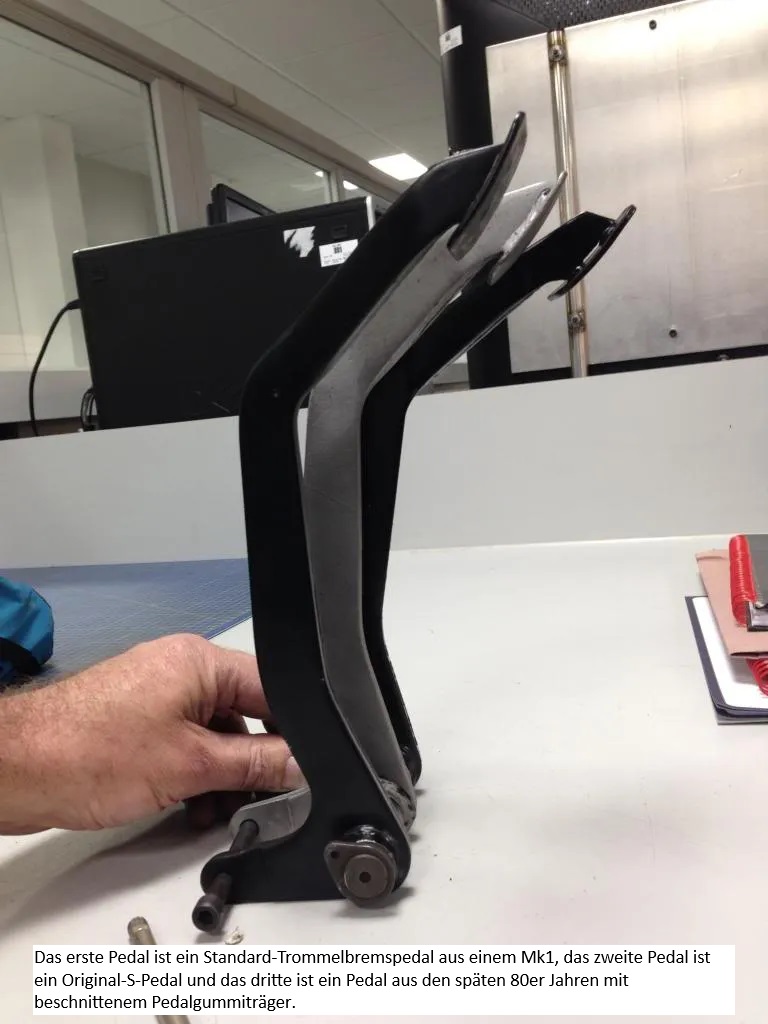

  • Es gab auch unterschiedliche Pedalerien zw. Standard (trommelgebremsten) und Cooper (scheibengebremsten). Wenn ich das recht in Erinnerung hab, sitzt das Bremspedal für Scheibenbremsen quasi näher zum Fahrer. Außerdem sind S-Pedale aus dickerem Material gerfertigt. Hier ein Vergleichsfoto aus dem Mk1-Forum:
